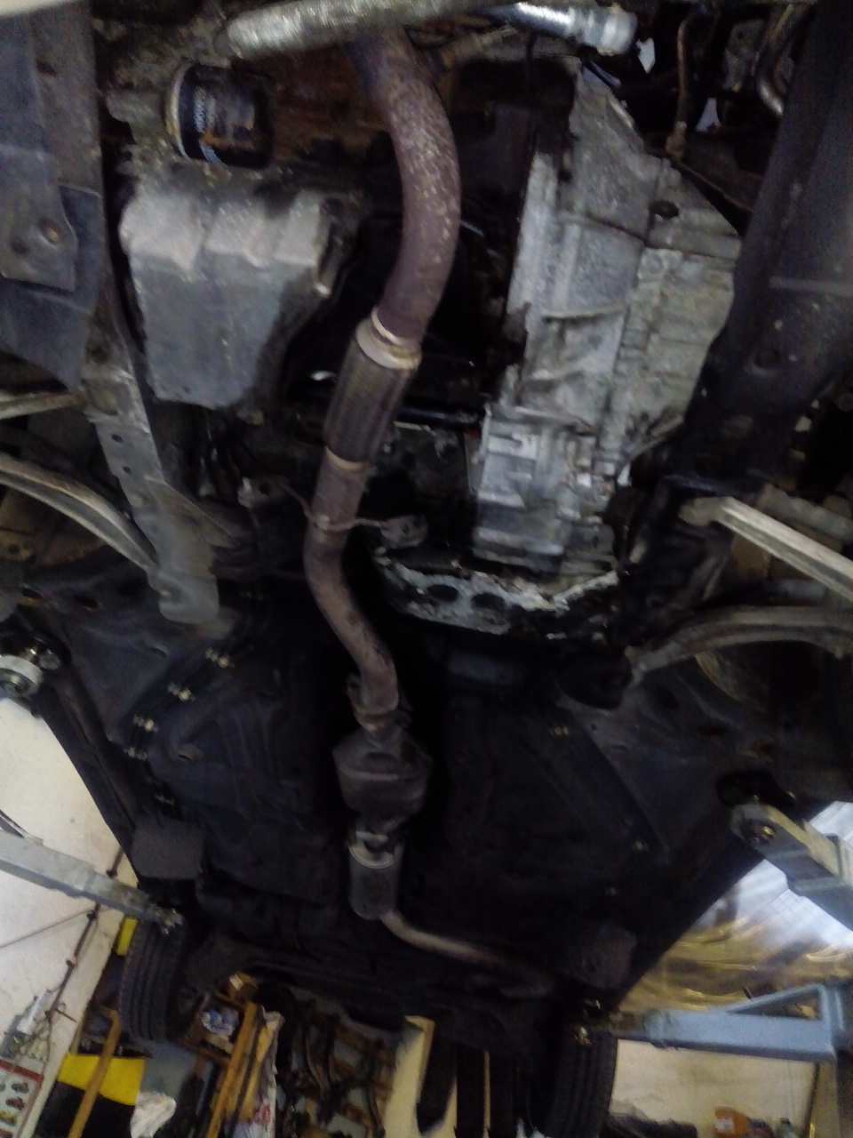

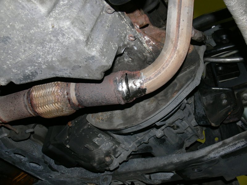

Auf Wunsch von majoja02 hier ein Bild meines Hosenrohrs (vor Schweißarbeiten) mit nach hinten versetztem KAT und eingeschweißtem Flexrohr:
Habe das so vorgefunden. Es scheint also vom Vorbesitzer schon geändert worden zu sein. Motor ist ein Non-Turbo B204i mit 131 PS

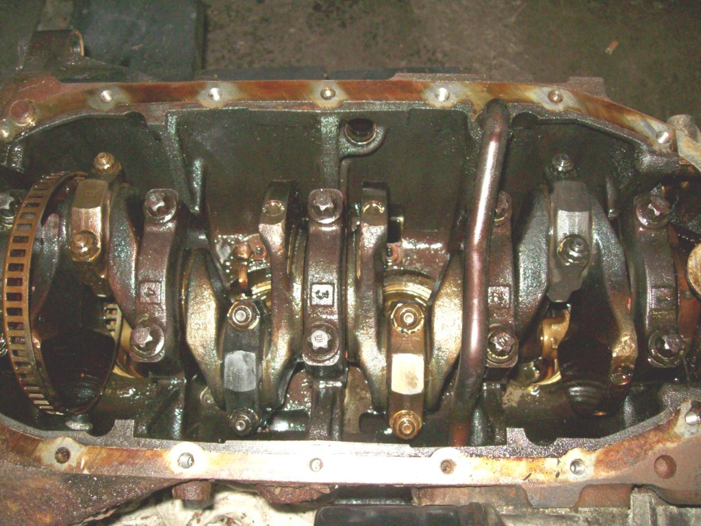

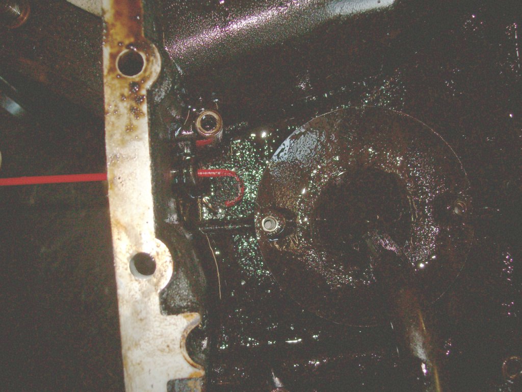

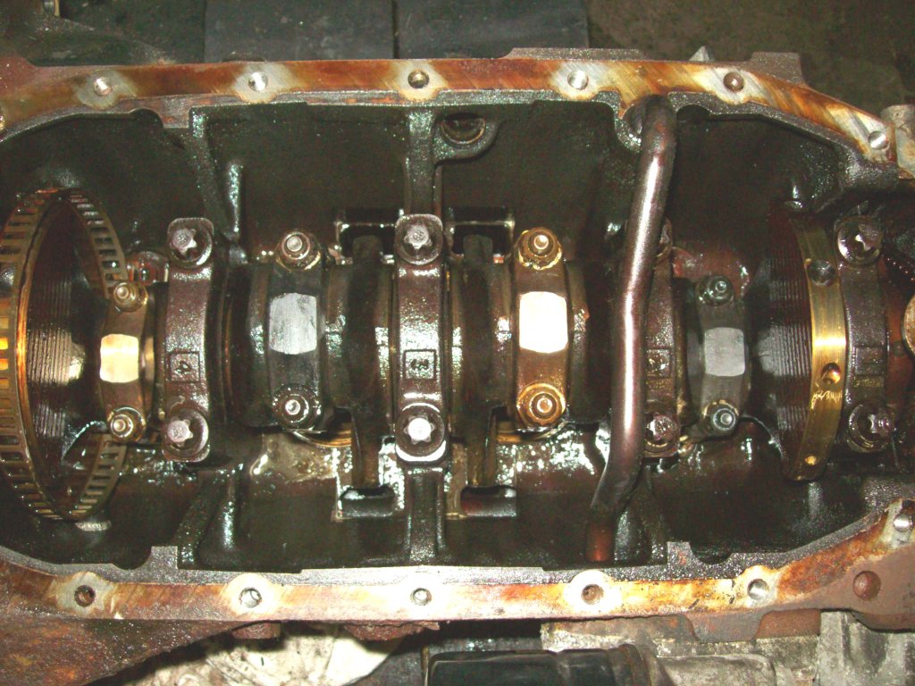

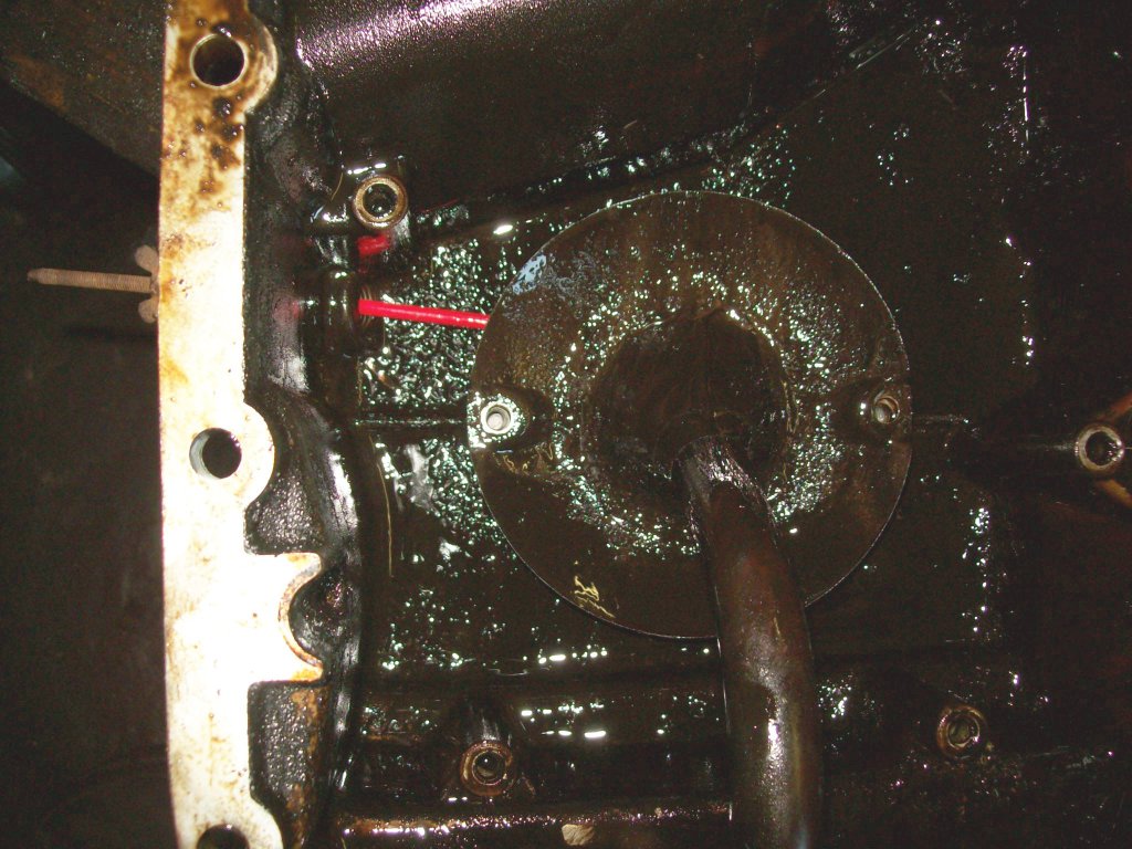

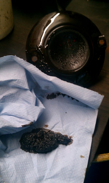

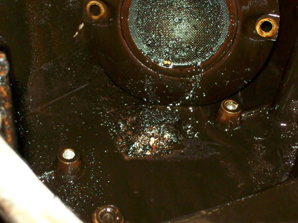

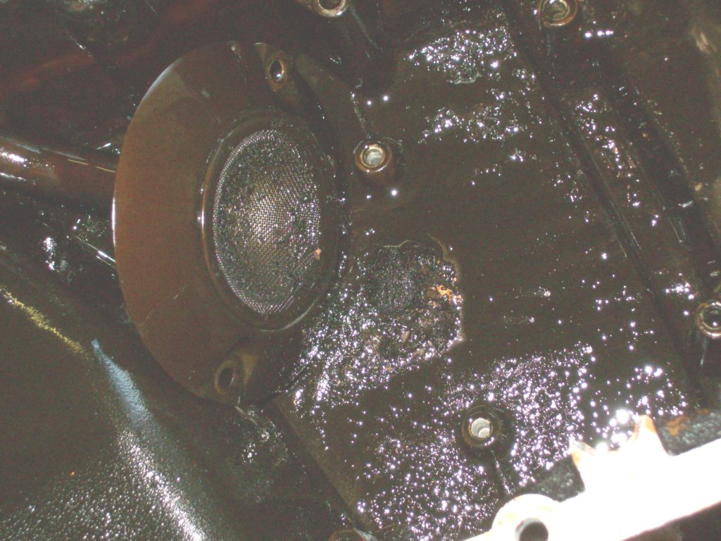

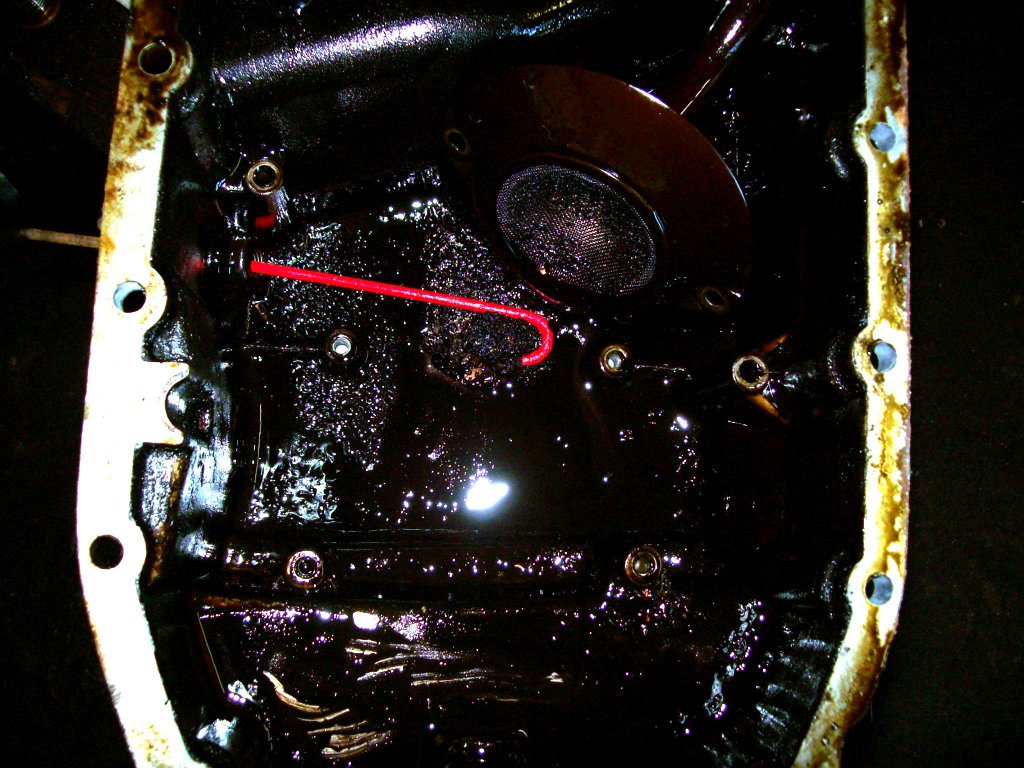

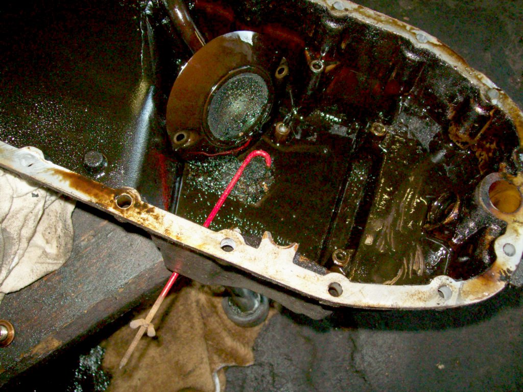

Nun habe ich ein wenig Zeit mit dem Motor verbracht, es ist genau wie gesagt. Ölsieb zu 75% verklebt und dicht. Unter dem Sieb ein Häufchen.
Bilder zeigen verfärbte Pleuellagerdeckel 1. u 3 zyl.

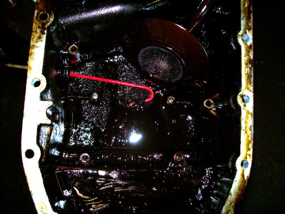

Anbei ein Bild zur Darstellung wie man diesen Häufchen, bei eingebauter Ölwanne, zu leibe rücken könnte.
Ich pers. mache es anstatt dem abgelichteten dicken Draht, mit einem Stückchen dünneren Schweißdraht.
Selbstverständlich ist eine Ölwanneninsp. immer die bessere Variante. Jedoch könnte es so helfen etwas von der Verstopfung zu lockern.
Denn diese Häufchen sind immer recht robust.

Und dann das alte, gefilterte Öl noch mal durchkippen bei offener Ablassschraube bevor man neues einfüllt und den Motor anlässt? Alles nicht so dolle, wie du schon schreibst, besser runter mit der Wanne. Zumal das gegenüber dem Gefrickel durch das kleine Loch ohne rechte Sicht nicht wirklich viel mehr Aufwand ist es ordentlich zu machen. Auch wenn mancher erst mal davor zurückschrecken mag. Uhhg, Ölwannnen, schnell wech. zdrdrdrdrrt.
CU
Maulwuffen
das mit dem Draht ist auch eher ein notbehelf bevor weiter gefahren wird, denn das heulen ist auffällig genug!

Ich hatte mal die Ölkohle in einem Gefäß aufgehoben um es jemanden zu zeigen. Dabei hatte ich ein Papiertuch mit hineingetan. Erstaunlicherweise hatte sich die ölhaltige Kohle zum grössten Teil von dem Tuch aufsaugen lassen.
Also sollte man es durchaus irgendwie auflösen können.

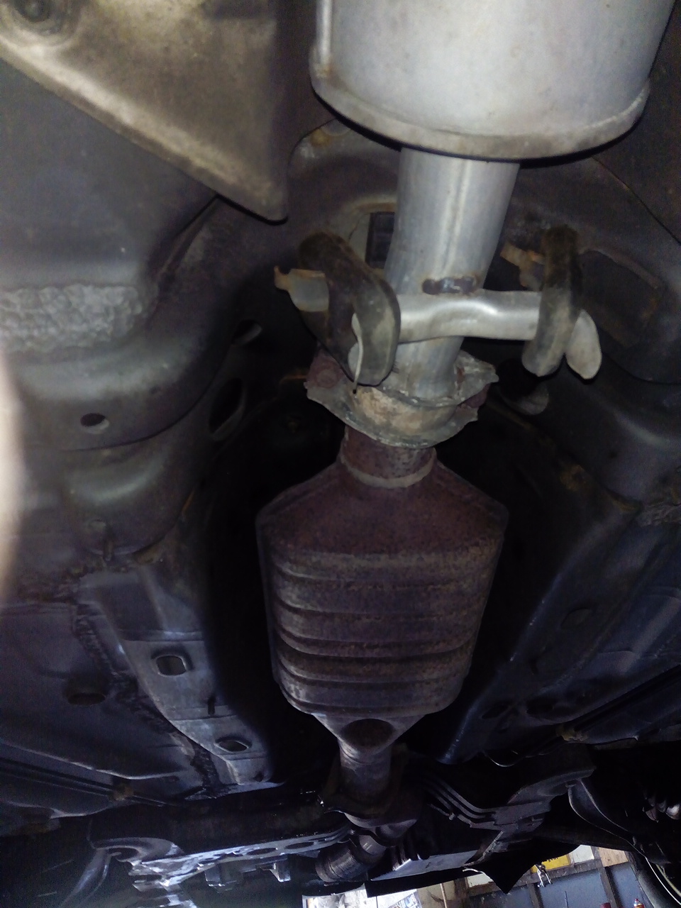

Einer der ersten Umbauten Anfang 2010, 2,3l My94
vor dem Umbau bei 210tsd Km, war Ölwanne u Sieb verdreckt
jetzt bei 512tsd Km immer noch sauber, seit Anbeginn als Zweitwagen in Ersthand und regelmäßiger Wartung.

Ich hab diesen Thread jetzt dreimal rauf- und runtergelesen und bin von der Bratpfannentheorie absolut überzeugt. Und weiss jetzt auch, was damals den Motor meines 9K versenkt hat. Daraus folgt wohl zwingend: Kat versetzten und zwar so schnell wie möglich!
ca 2cm längeres hosenrohr und ca 3cm mehr(tiefe) ölwanne könnte reichen, oder eben kat versetzen.
ich weiß alles nur theorie!!!
Schweissen (und wie viel cm?) oder gibt es irgendwo noch die 'alten' langen Rohre? Wie machst du es konkret? Ist das der Kat auf den Bildern, direkt vorm Mitteltopf? Wirds da nicht recht 'fußwarm'?
du fährst Turbo, da verhält es sich anders!
Der Kat sitzt aber auch direkt unter der Ölwanne. Was ist der grundlegende Unterschied? Unter dem Mitteltunnel scheint ja ausreichend Platz zu sein.
ja ist auch genug platz und genau so wie es auf dem Bild verbaut ist, wurde 93/95 der Sauger geliefert, dann erst folgte das Hosenrohr incl Kat
zum B204L: gibt es Tuner ......verkaufen 3" Downpipe m anschließenden kat weiter hinten " teuer"........Tipp.... leider ohne Zulassung!
ob du nun selber bauen kannst?

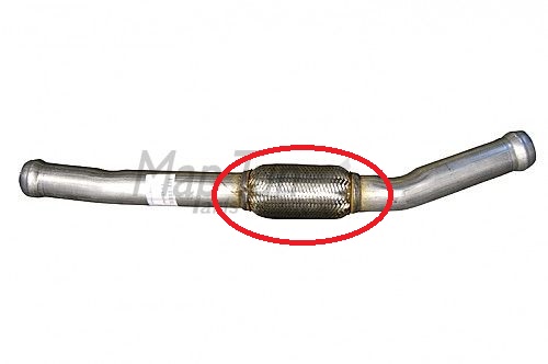

nur B 204L----->Kat aus dem orig Rohr raus u Flexrohr rein. u deinen ausgetrennten Kat ......hier wieder verschweißen!
Abgaswerte werden erreicht!
