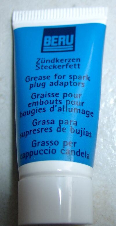

Wie heißt diese Zündkerzenpaste denn genau?

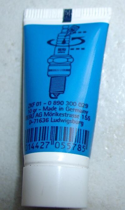

Beru Zündkerzen Steckerfett.
ZKF 01 -0 890 300 029

Hallo, habe eine kleine Tube Beru Zündkerzensteckerfett gekauft und möchte die Kerzen meines 9000ers erneuern. Was muss ich jetzt wie dick mit dem Zeug einschmieren? Die Gummirüssel der DI-Box, die Isolatoren der Kerzen?
Gruß,
Art
Das hast Du gut gemacht. Am praktikabelsten ist es, wenn Du wenig von Fett auf die Gummidichtung der DI-Box aufträgst. An den Kerzenisolator kommt man ja nach Einbau nicht mehr gut dran, und noch vorher wird alles vom Gummieinsatz des Kerzenschlüssels abgestreift.
Ok, meinst du innen in diesen Gummirüssel hinein? An die Zündkerzenspitze darf ja sicher nichts davon dran kommen, daher meine Nachfrage, wie genau du das machst. Sollte man einen dünnen Film davon auftragen oder schon etwas mehr?
Danke & Gruß
Dünn.
