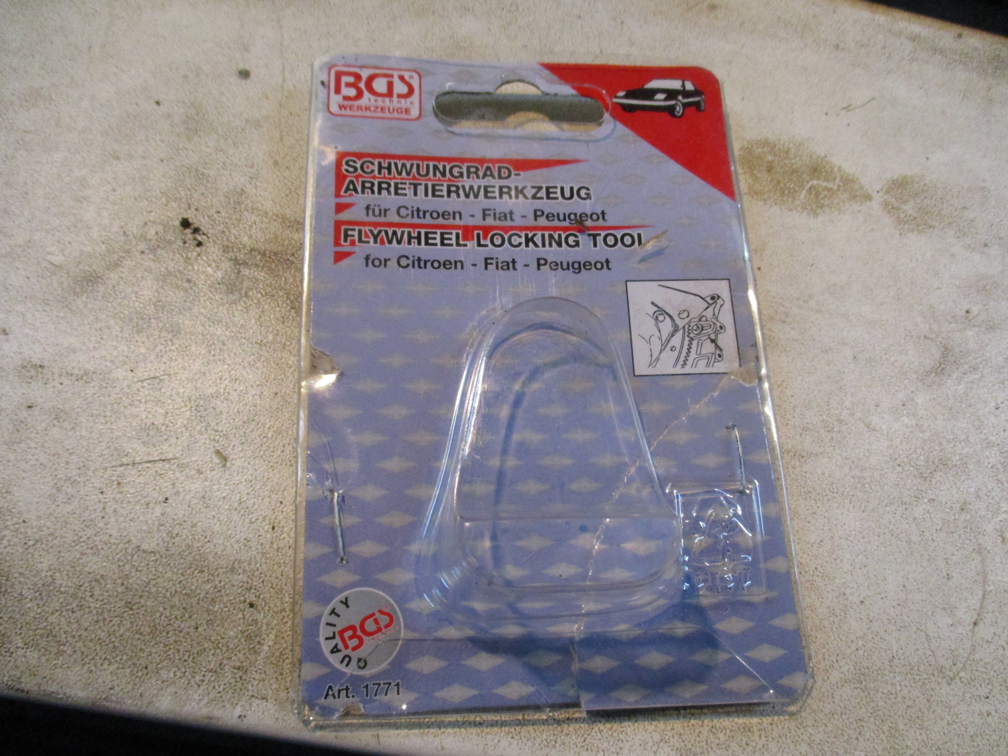

Ich häng mich mal hier ran, auch wenn der Beitrag schon einige Jahre aufm Buckel hat. Wo genau ist diese Bohrung zu finden? Ich muss ebenfalls die Dichtung der Kurbelwelle und der Ölpumpe tauschen, aber scheitere schon bei dem Versuch, die Schraube der Kurbelwelle zu lösen, da die Kurbelwelle bekanntermaßen ja mitdreht. Mit dem Schlagschrauber tut sich nichts, eventuell hat der zu wenig Power. Ich würde es daher mit einer Gelenkstange probieren, aber das funktioniert ja nur, wenn ich die Kurbelwelle bzw. das Schwungrad blockieren kann :confused:.
Genau das Teil hab ich mir auch besorgt!:ciao: Wusste nur nicht, wie ich an die Schwungscheibe rankomme zum Blockieren .... aber hab nun über nen anderen Beitrag herausgefunden, dass es unten zwischen Getriebe und Motor wohl ne Abdeckung gibt :ciao:. Werde das am Samstag mal genauer unter die Lupe nehmen auf der Bühne :top:
Vermutlich. Teilweise sitzen die Dinger übel fest, insbesondere wenn die auch so angezogen wurden. Also ggf. mal zum LKW-Workshop.
Richtig, 2 Schrauben gut sichtbar in dem Blech, dann ist die ab.

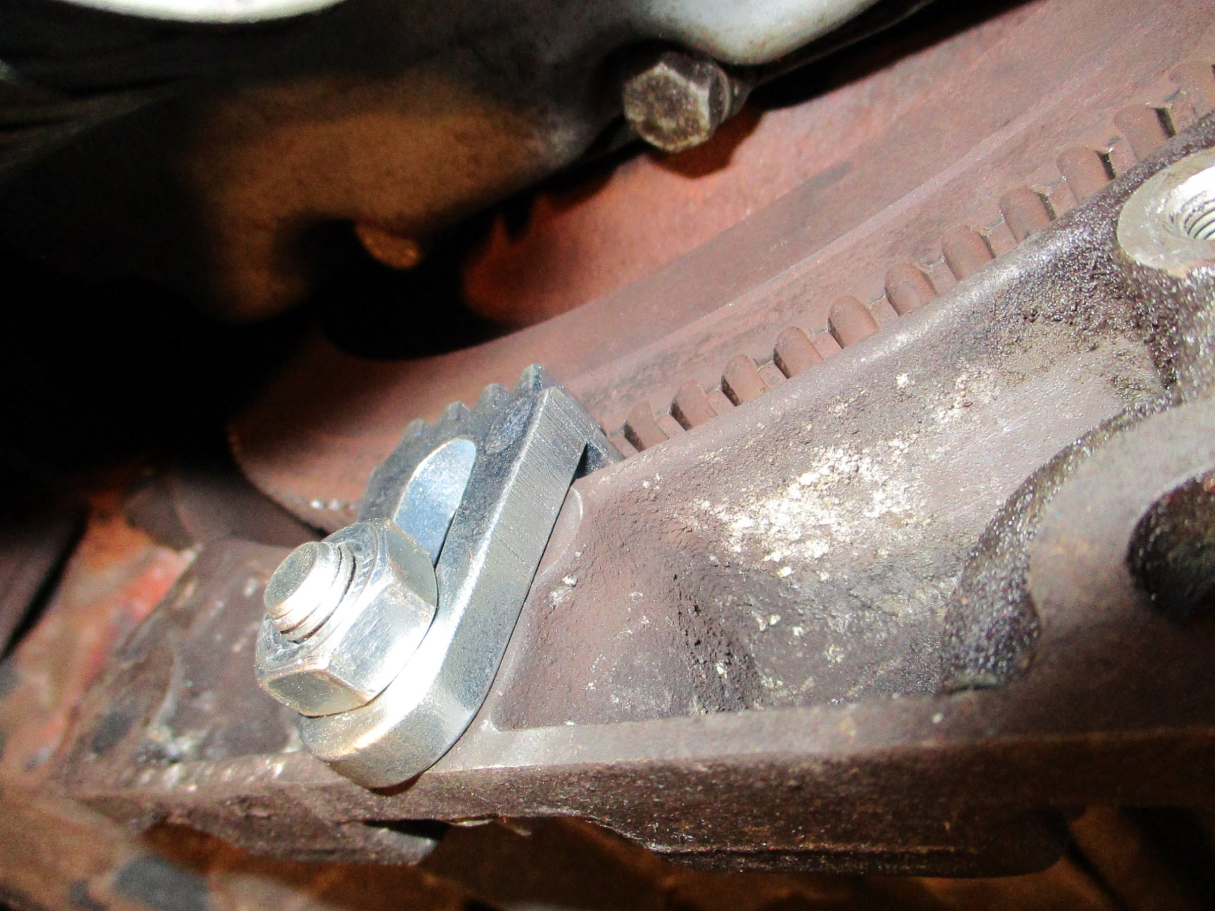

Hab in der Halle natürlich keine passende Schraube die lang genug ist um das Arretierwerkzeug zu befestigen :-(.
Welches Maß ist das denn genau, M7?
So lang ist die erforderliche Schraube doch nicht - siehe Foto?! Oder ist das Getriebegehäuse beim 900II da so viel dicker als beim 9-5? Welche durch das Loch passt - keine Ahnung mehr, bei Gewindegrößen verschätze ich mich ständig, aber M8 war es sicher - oder M10...??
Beim 900 II geht die Schraube nicht ganz durch, daher kann man die Schraube der Abdeckung auch nicht nutzen und brauch eine längere.
Für die 11mm Nuss scheint es wohl ne M7 zu sein.
PS: Hier auf dem Bild ist es (glaub ich) ganz gut zu sehen:

Es ist eine M7 Schraube mit 11er Schlüsselweite !!
