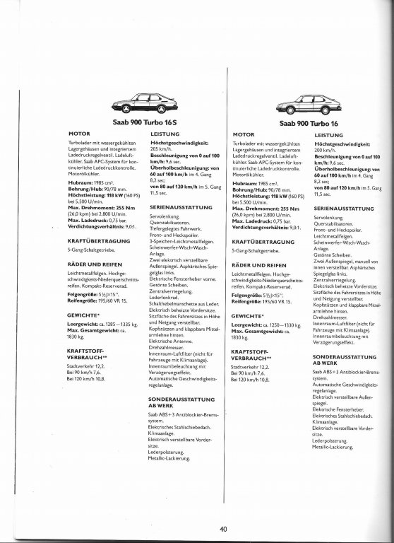

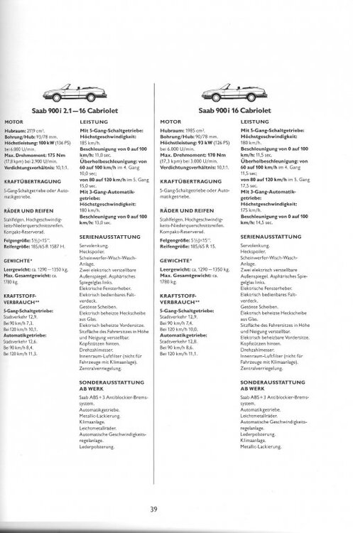

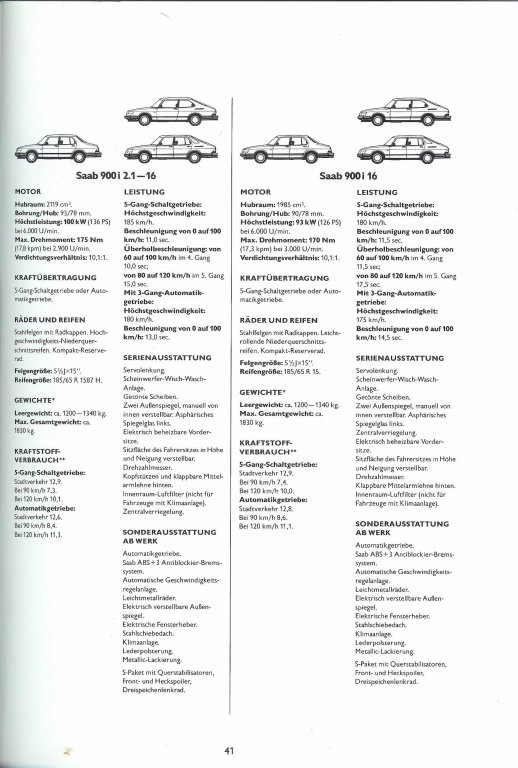

Noch mal ein kurzer Blick in die 91er Preisliste (gültig ab 27.08.90):
- Querstabis Serie nur bei den 3 TU-Modellen (TU16, TU16", CV TU)
- sonst (außer beim CV!) als Sportpaket zusammen mit Front- & Heckspoiler & 3Speichen-Lenkrad für 1.300 gelistet
... bei tu16-Modellen sollten ab Werk alle Karosserievarianten mit Stabis ausgerüstet worden sein.

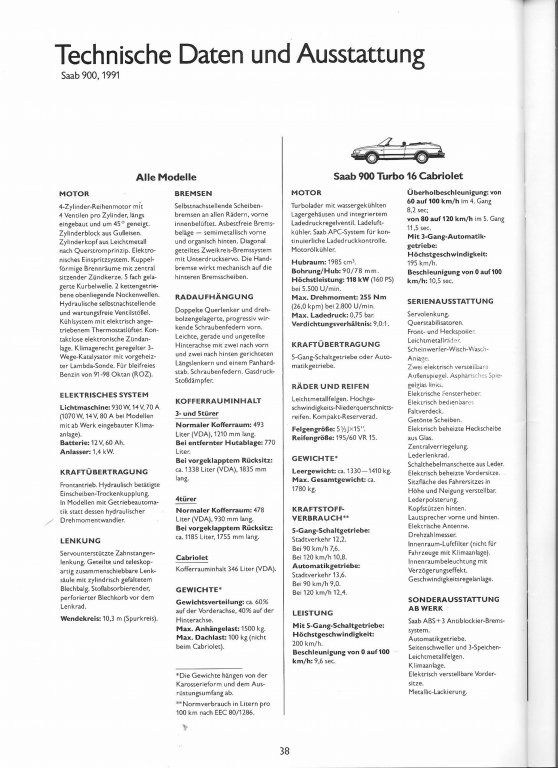

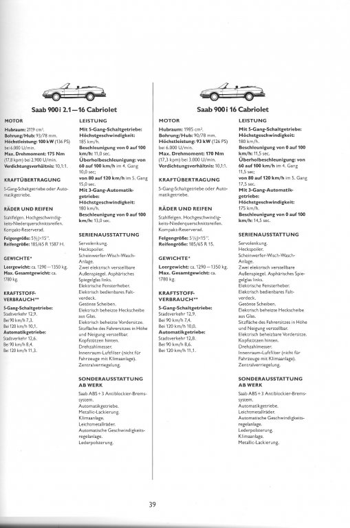

Vielen Dank,GiPi. Beim 16V-Turbo ohne S bin ich allerdings sicher, daß in D die Stabis erst ab 86 kamen. Zum Rest lege ich mal einen Katalog auf den Scanner. Momentchen.

hab jetzt noch mal mein prospekt von 1993 aus dem schrank gekramt.
kein B212 im programm
kein sedan im programm
die fahrwerksbeschreibung für alle anderen modelle ist identisch
abweichung T16s: tiefergelegt, straffere federung, härtere stoßdämpfer
