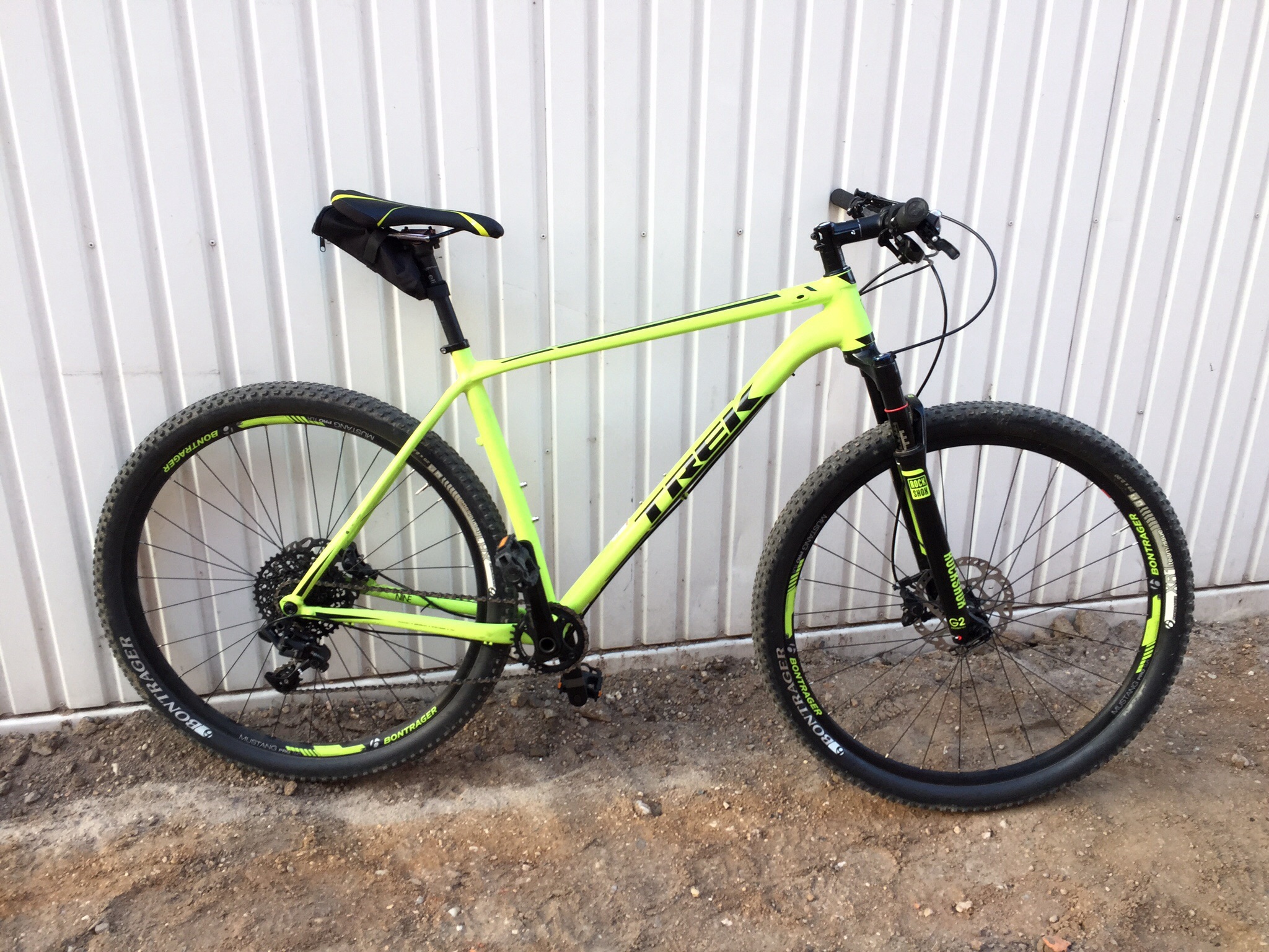

Ich mag die Optik am MTB. Ist eine SRAM X1 richtig? Nicht mehr ganz so viel Speed möglich, aber auf dem 29er müsste 32:10 eigentlich reichen. Neongelb-Schwarz scheint gerade Mode zu sein, ich habe schon viele Canyons und Cubes in der Kombi gesehen.
Ich finde diese Neon Farben super. Muss man wenigstens nicht immer sein Bike suchen :biggrin::biggrin::biggrin:
Der Speed in der Ebene war ok, bei mir im Gebirge wird wohl zum Antritt bergab der eine und andere Zahn fehlen...was verbaut ist hab ich nicht so genau nachgesehen , musste schnell noch ne Runde vor dem dunkelwerden schaffen. Muss mal sehen ob er es noch mal raus rûckt dann sehe ich nach.

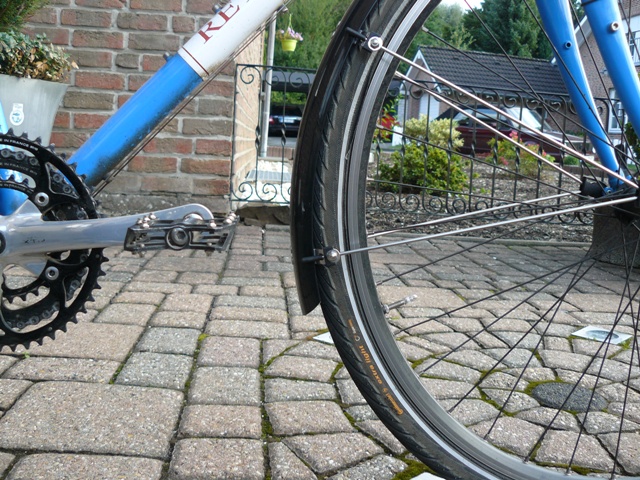

An meinem Alltags-Trekking-Bike habe ich jetzt SKS Longboards montiert. Bin etwas angenervt, dass die Streben dabei zu lang geliefert werden und SKS wirklich noch schreibt, dass man sich die selber kürzen muss. Ansonsten wirkt bislang alles gut. Ich möchte damit maximalen Wasserschutz erreichen. Sieht in matt-schwarz an meinem matt-grünen Peugeot Bike ganz gut aus. Stelle bald mal Bilder ein!

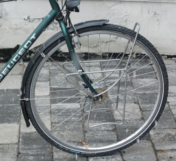

Ich dachte ja, der Winter würde dieses Jahr ausfallen! Naja - ich habe jetzt meine Schwalbe Spikes Reifen montiert - jetzt kann nichts mehr passieren. Bei den Schutzblechen habe ich die SKS Longblades mal ausprobiert - Montage ist etwas frickelig und ärgerlich, dass die Streben seit neustem in Überlänge geliefert werden und man sie noch kürzen muss (steht noch an).

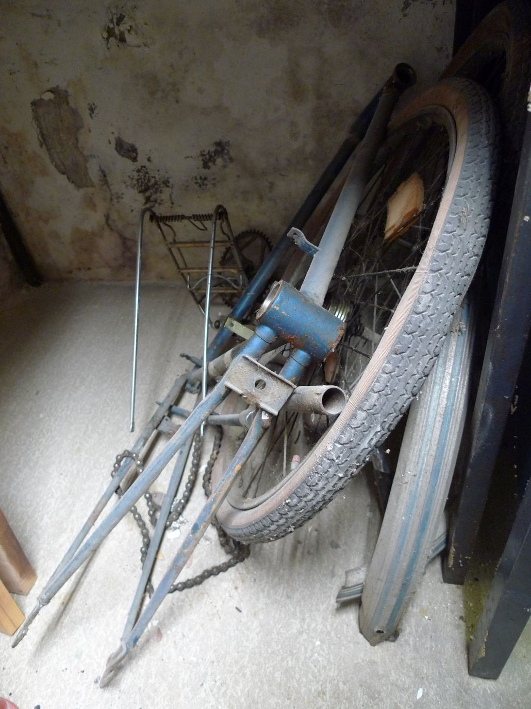

Hi Jungs, hier (m)ein Kellerfund in (m)einem Keller.

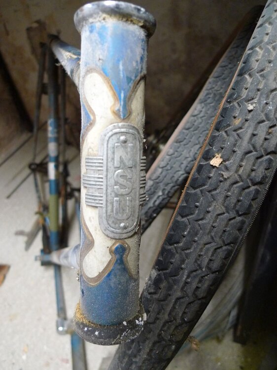

Mein altes, erstes selbst bezahltes Fahrrad aus 1963. Damals eines der letzten noch original in Neckarsulm gebauten Räder. Durfte ich als Lehrling (so hieß das damals) selbst abholen in der Auslieferung für Werksangehörige. Damals ein wunderschönes 3-Gang Fichtel und Sachs mit Freilauf und zwei Felgenbremsen, 26er Räder. Meine Eltern waren entsetzt wegen der fehlenden Rücktrittbremse. Ein bisschen schäme ich mich für den Zustand, aber so ist es halt über die Jahre geworden, Hat immerhin 6 Umzüge mitgemacht und in den 80igern habe ich damals noch Radtouren durch Burgenland und die südliche Steiermark bis Jugoslawien (so hieß das damals noch) gemacht. Jetzt werde ich das irgendwann wieder herrichten. Es ist also ein Fahrrad mit persönlicher Geschichte.
Was meint Ihr, soll ich den Zustand mit Patina weitgehend erhalten oder doch aufmöbeln?

Hey NIX ÄNDERN! Das sieht noch ziemlich gut aus. Außerdem kannst Du den originalen Lack nie wieder herstellen. Das ist ziemlich aufwändig! Das sieht doch alles gut aus. Mit einer guten Politur wird das wieder 1a!
Ich verwende - wie auch für die Sääbe - Teroson Terowax - das ist eine Art Lackreiniger und Versiegelung in einem. Nimmt alten, fetten Schmutz und versiegelt zugleich. Damit bearbeite ich auch alle alten Räder. Du kannst damit sogar die Naben und Chromteile bearbeiten. Ich würde die Naben und das Tretlager neu fetten. Wenn die Speichen noch gut sind und sich etwas aufpolieren lassen, behalten. Ansonsten kann man überlegen, neu einzuspeichen mit hübschen V2A-Speichen. Evtl. und je nach Gusto neue Schläuche/Reifen. Bei den Weiß-Anteilen im Lackkleid könnten auch Weißwandreifen gut aussehen. Viel Freude damit!

Ich wäre für Patina, wäre schade um die goldene Linierung. Außerdem würdest Du sonst so alt daneben aussehen:biggrin::rolleyes::smile::tongue:

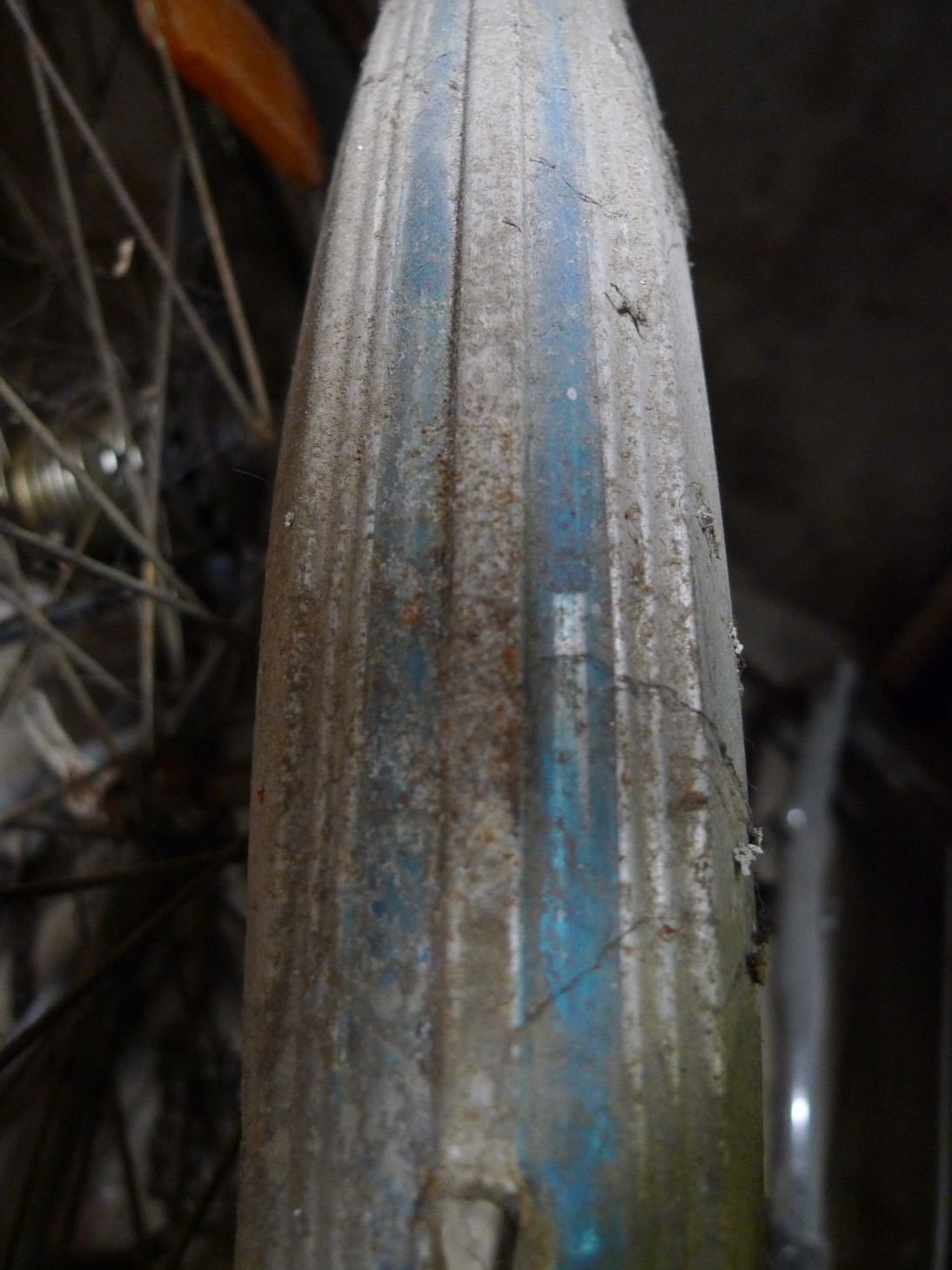

Patina erhalten, ganz klar! Die Schutzbleche mit Aluminium Glanz von Rot Weiß behandeln, den Lack mit der Lackschleifpaste, auch von Rot Weiß. Anschließend mit Liquid Glass versiegeln.
Schönes Rad!:top:
ist doch, was man erkennen kann, ein traumhafter Zustand! Pflege/Reinigung. Dann bleibt noch die Frage wie weit man es zerlegt um das alte, vermutlich harzige Fett aus den Lagern zuwaschen und neu zu fetten.
