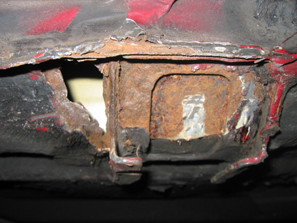

Super. Heute hab ich mal nen wagenheber vorne links angesetzt...ging klasse auch klasse zu sehen wie der wagenheber in den innenraum eintaucht...da war kein blech sondern nur unterbodenschutz gaaaaanz dick drauf...wieder ne stelle mehr zum schweissen

naja, wenn du schon mal dabei bist :biggrin:
mach doch mal bilder, so ne kleine horrorshow sozusagen ...

hört sich zwar etwas maßlos an, aber am Besten wäre es, wenn der Unterboden so weit es geht vom U-Schutz befreit wird (Mit Eisstrahlen o,ä.).
Die Rostnester am Unterboden sollte sich die Werkstatt direkt komplett vornehmen und die Ersatzbleche sauber einschweißen. Danach lässt Du den Wagen anständig versiegeln und hast ein Problem für die nächsten 5-10 Jahre weniger.
Meiner Erfahrung ist Flickwerk auf Dauer die teuere Lösung.

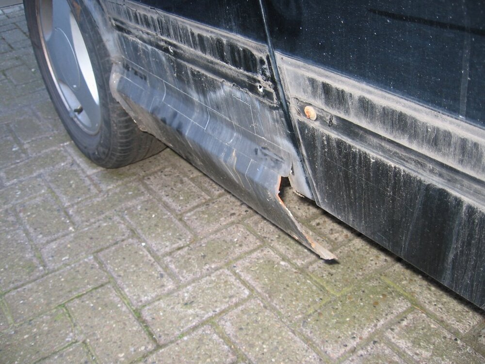

Besonders praktisch sind die großen Aero Verkleidungen. Was sich da drunter verstecken kann:eek:

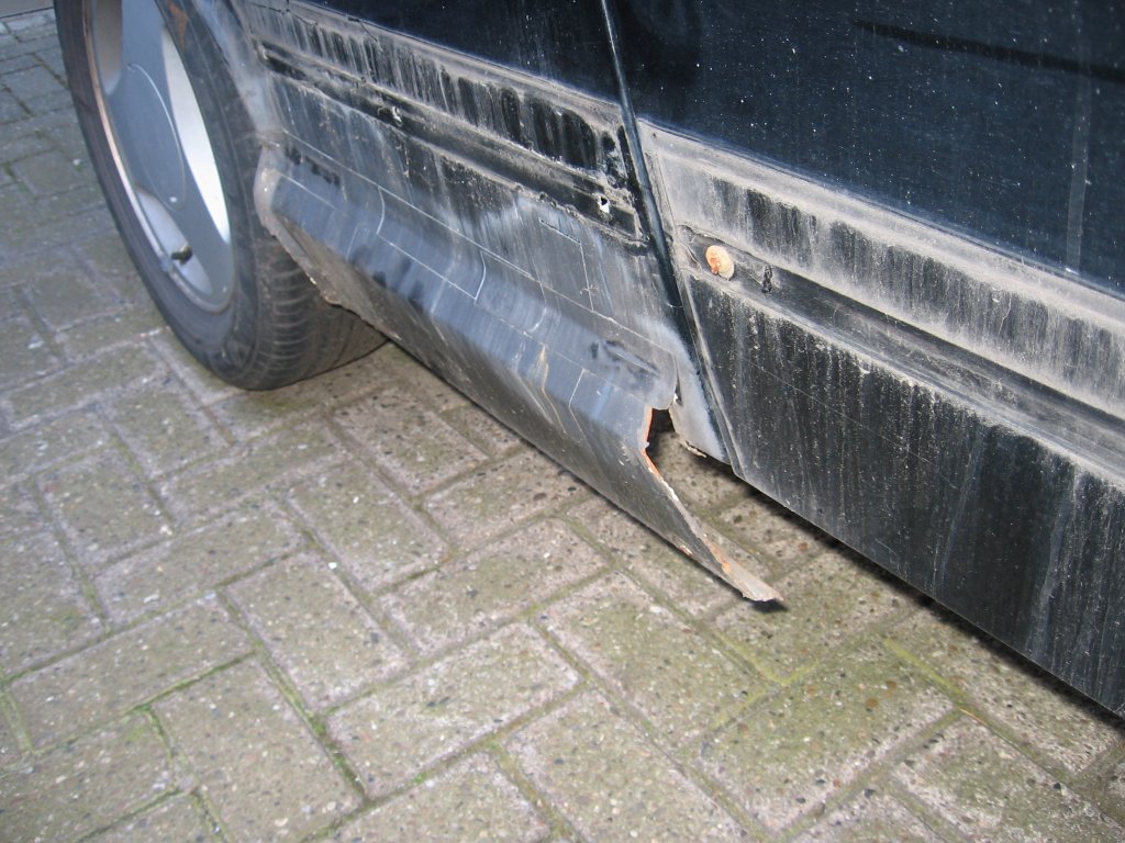

Im Radhaus und unten schön mit Unterbodenschutz zugeschmiert (war aber auch nicht sichtbar neu)
Auf der anderen Seite ähnliches Bild, dort allerdings mit 5 Schweisspunkten statt Klebeband fixiert
Sieht aber nach einer "Vintage-Instandsetzung" aus. Muss ja eine bewegte Vergangenheit gehabt haben.

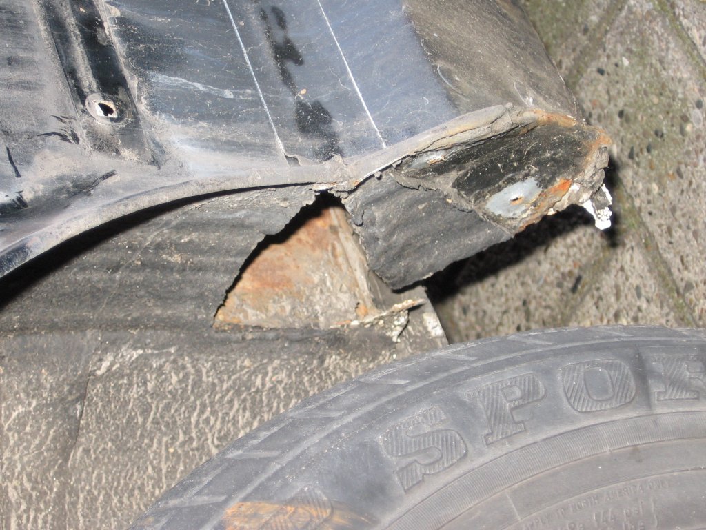

Hi Folks!
Dieser Fred hat mich ja nun doch dazu inspiriert, einen genaueren Blick auf die
Holme zu werfen. Das Foto spricht wohl für sich.
Werde jetzt den ganzen Unterboden auf der Bühne mal in Augenschein nehmen.
Schwarze Grütze, wo sie eigentlich keinen Sinn ergibt - somit also überall - erspart im Allgemeinen das Ansetzen eines stabilen Schraubenziehers bei der Fahrzeugbesichtigung. Man spart *richtig* Zeit und kann sofort wieder verschwinden.
Bestenfalls hat dann noch irgend so ein Hirni beim großzügigen Aufbetonieren dieser Plörre alle die Wasseröffnungen zugeschmiert - mit bekanntem Ergebnis - Eisenoxid, blechfrei aber krokant - und beim Herunterrieseln leise raschelnd oder knisternd.

Tja, mir graut schon vor der genauen Inspektion. Vielleicht sollte ich nen Cognac bereithalten?!
