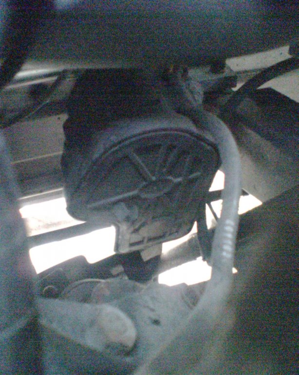

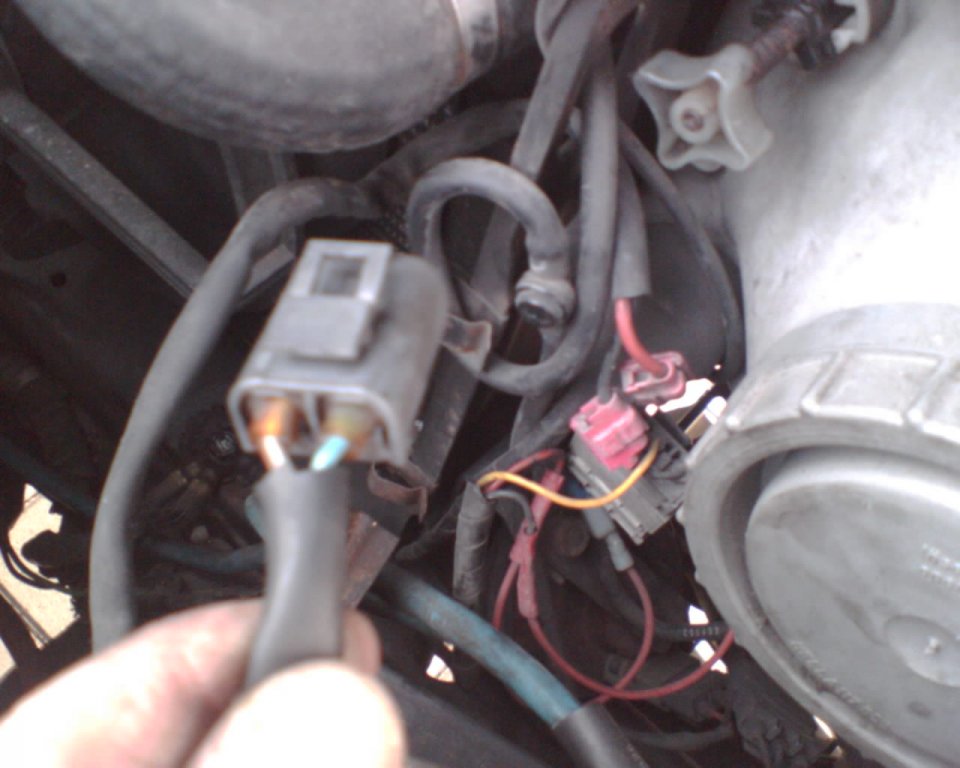

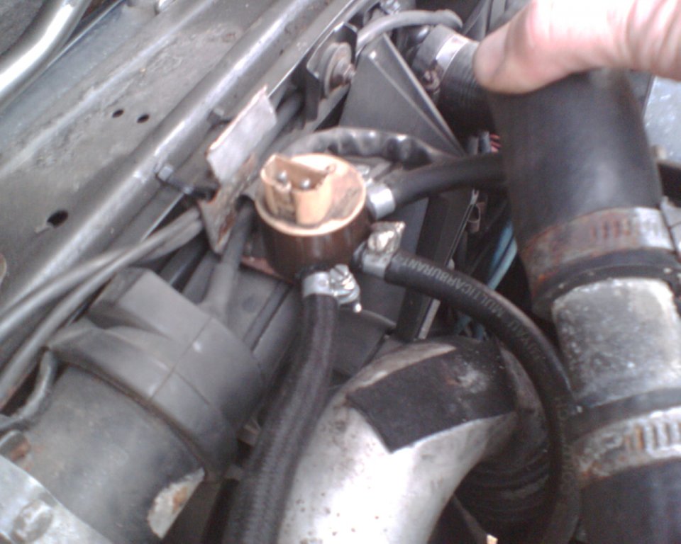

.. Anschauungsmaterial
Guten Abend,
anbei ein paar Bildchen, die ich heute Abend vor der Installation der Gerd`schen Prüflampe geschossen habe (Handyphoto, daher eher bescheidene Qualität)
apc_ventil: (Stecker abgenommen)hier schön zu sehen die 3 Schläuche, zum Ansaugkrümmer (6 Uhr), zum Turbo (3Uhr) und zur Druckdose (2 Uhr)
apc_verkabelung: vorne der APC-Stecker (blau, weiss), rechts drunter das andere Ende des APC-Kabels.. hier kommt rot, schwarz raus , von da aus ein schw und rot an das 'graue Ding' (Bild: apc-Steuerung), welches unter/links neben dem re Scheinwerfer befestigt ist. Ebenso am Ende des APC-Kables versteckert mit einem rot/schw/gelb Kabel, welches aus dem Kabelbaum unter dem Kühler rauskommt....... hat mal einer einen Schaltplan einer 'originalen' APC verkabelung greifbar, um den Kabeln eine Bezeichnung geben zu können??.. scheint mir dubios...und was ist der graue Kasten unterm SW re??

Ich könnte mir evtl. vorstellen, das da einfach mit einem festen (aber justierbaren) Taktverhältnis gearbeitet wird, und in dem Kästchen einfach der Taktgenerator incl. Endstufe sitzt.
Die APC-Steuerung ist der Scheinwerferwischermotor. Von dort wird Plus und Masse bezogen. Das APC-Ventil bekommt Dauerplus. Die Schläuche sind falsch angeschlossen (für das Hirschsystem).
Umprogramiert wird nur der Zündzeitpunkt.
Bist Du sicher :confused:
Wie wird denn dann der Max-Druck justiert? Und bei voll geöffnetem Ventil dürfte am Wastegate doch nie 0,4 ankommen. Oder wird da das 'Mischungsverhältnis' aus Umgebungs- und Ladeluft über irgendwelche Schlauchquerschnitte o.ä. vorgegeben? Könnte bei permanent gezogenem Ventil doch aber eigentlich auch nicht. Oder wie jetzt?
.. ist mir jetzt bisschen peinlich, dass ich den Motor (von inten) nicht erkannt habe.. Freud´Scher Wunschgedanke, dass damit der Fahler gefunden werden könnte.... .. uuääähhh... müde.......
NaJa, ich war auch nicht besser: Gar nicht erst auf's Bild geschaut und nur nach Deiner Beschreibung gegangen ...
Die Schläuche sind falsch angeschlossen (für das Hirschsystem)!!!
Guckst Du...Marbo hat recht!!!
.. bevor ich ganz einschlafe, nochmal bissi Hirnakrobatik:
.. APC hat Dauerplus => A ist dauergeöffnet (hab ich bei der Prüffahrt mit der Gerd`schen Lampe auch bemerkt.. der alte Mopped-Blinker im Fussraum hat fröhlich dauernd geleuchtet...)......
L und M sind eh`immer auf, .. aber wie kann nun zw. L und M sich ein Übärdruck aufbauen, um Wastegate zu öffnen und auf 0,8 einzuregeln (was definitiv bis letzten Freitag funktioniert hat...und an der Schlauchanschluss-Reihenfolge wurde garantiert nix geändert die letzte paar Jahre....)...
.. ich geb´s auf (für heute), mal schauen, ob ich morgen dazukomme, beim Hirsch in St.Gallen anzurufen... vielleicht weiss da noch wer Bescheid.... die Hoffnung stirbt zuletzt... da gabs mal nen kompetenten Werkstattmenschen, ....

Der Umbausatz, den Du hast, wurde meines Wissens den 141 PS Softturbo Versionen angeboten.
Nachgerüstet wurden seitens Hirsch der Ladeluftkühler und das APC Ventil mit Schläuchen. Das APC Ventil wurde an die Zündung gekoppelt, so dass es bei Zündung einfach einschaltete. Der Fuelcut wurde auf 1,2 Bar eingestellt, der max. Ladedruck auf 0,9 Bar.
Das APC und der Klopfsensor wurden nicht verwandt, deswegen empfahl Hirsch Super Plus.
Wie Marbo schon sagte, eignete sich der Umbau für Schweizer Fahrzeuge. Mit einer 6er Primärübersetzung ließ der Hirsch Saab die Serien Vollturbos in der Beschleunigung und beim Durchzug stehen. Vollgas auf deutscher Autobahn ist allerdings nicht anzuraten.
Überprüf also erstmal das APC Ventil auf Funktion, bei Zündung sollte es "Klack" machen.
