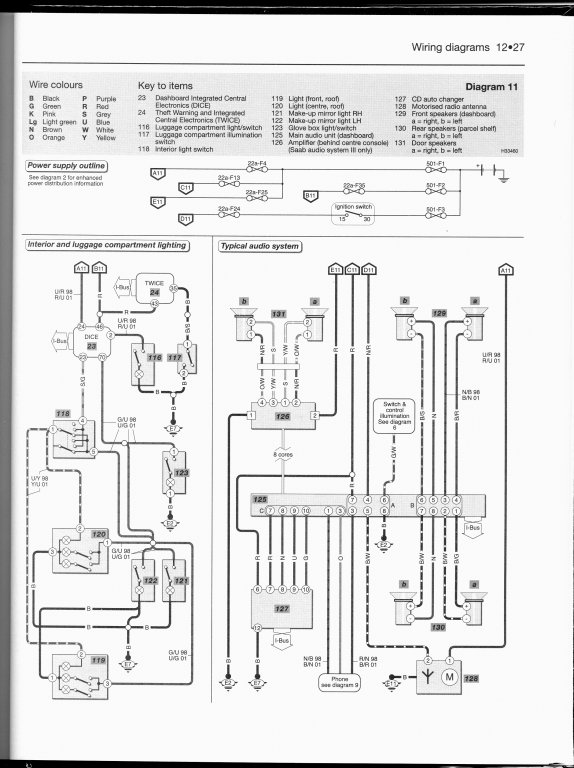

Hab ja so ein Sony-Radio drinn, was nur funktioniert, wenn die Zundung an ist. Kann man das per Tech auch umschalten lassen, oder gibt es keine "Radio-Schaltung"? Immer Radio aus- und anmachen find ich auch nicht gut....
Richtig verstanden - das Radio schaltet sich mit der Zündung an und aus? So soll es doch, und du musst es so doch nicht von Hand an-/ausschalten?! Solltest du es anders wollen, hilft das Tech2 nicht, dann müsstest du den Radioanschluss auf Dauerplus umklemmen. Aber das macht doch nur Sinn, wenn du oft in deinem abgestellten Auto sitzt und Musik hörst... :confused: :rolleyes:
Hm, das Radio ist doch auf Dauer-Plus. Sonst könnte man es bei Zündung aus nicht anmachen. Es wird bei "Zündung ein" eingeschaltet, wenn es vorher (beim letzten "Zündung aus") ein war und geht immer aus bei "Zündung aus". Wer da was speichert, keine Ahnung, denke das macht das Radio und die Info kommt über den Bus.
@Stefan-HB: Radio raus und nachmessen. Evtl ist da auch was nicht werksoriginal.

Wenn das Radio auch bei Zündung aus anbleiben soll, braucht doch nur das Zündung-Plus abgeklemmt zu werden, oder wie war das noch...?!

Das Zündschloß hat bei mir Lock/Off/on/ST. Bei meinen anderen Autos konnte ich immer Radio hören, ohne Zündung, bzw. den Motor weiterlaufen lassen. Radio geht nur bei on, nicht bei off. Verlsassen tue ich das auto ja eh nur bei Lock. Einschalten bei off geht leider auch nicht-ätzend!
Stimmt, so kann man das auch lösen, vorausgesetzt man darf aus dem Dauerplus genügend Strom ziehen. Bei einem Fremdradio muss der Dauerplus dann ggf. zusätzlich auf den Anschluss für den normalerweise geschalteten Plus gelegt werden.

Wenn Du Dauerplus abklemmst werden flüchtige Werte nicht gespeichert. Kommt aufs Radio an. Oder hängst das Dauerplus per Brücke an Zündungsplus. Dann hast Du immer Saft auf der Hütte nur bei abgeschalteter Zündung halt nicht so hoch abgesichert. Dann sollte das Radio in dem Zustand nicht auf Volllast laufen... Andererseits bin ich faul und zu bequem das Radio immer manuell an- und abzuschalten. Also überlasse ich es dem Schlüssel. Geht ja eh erst aus wenn ich ihn ganz nach links drehe.

Von Hand will ich das Radio ja auch nicht immer an und aus machen müssen. Ich will, dass das Radio bei "off" noch läuft und erst bei "lock" ausgeht. DAS geht wohl nicht so einfach, also muss das bis nächstes Jahr warten, dann wird was gebaut :top:
Stimmt, "nicht so einfach" ist da wohl noch leicht optimistisch formuliert... :rolleyes: So viel ich weiß, gibt es zwischen diesen beiden Schalterstellungen keinen "elektrischen" Unterschied, es kommt nur die mechanische Blockierung des Schalthebels hinzu. Erst das Abziehen des Schlüssels aktiviert dann noch die WFS.

Hab eben noch,mal die Stromlaufpläne angesehen. Irgendwo gibt's hier im Forum schon bebilderte Beschreibungen des Zündschlosses und Leute, die es schon mal draußen hatten, die dir bei deinem "Spezialwunsch" weiterhelfen könnten.
edit zum edit
Bin eben erst wieder darüber gestolpert, dass wir ja über einen 9-3I sprechen, die Schaltpläne dagegen gehören zum 900II.
Jo, so ist da meistens, aber ...
Wie jetzt :eek: Dann hast du das Zündschloss überbrückt! Meintest du dass jetzt wirklich so wie du es geschrieben hast? Doch eher umgekehrt, (Radio-)Zündungsplus an Dauerplus, oder? :smile:
@patapaya: Wie ja auch Joffel schrieb "Geht ja eh erst aus wenn ich ihn ganz nach links drehe", bei mir geht das Radio nicht aus, wenn ich den Motor abstelle. Erst wenn ich den Schlüssel weiter in Richtung der Stellung zum Abziehen drehe. Also zusammen mit dem Abschalten des Lichtes (Scheinwerfer). Ist das beim 9-3 anders?
Jetzt, wo du so fragst - ich muss doch nochmal nachsehen... :confused: :rolleyes:
edit
Ich hab nachgesehen - auch bei meinem 900II ist es genau wie du sagst!
Dann ist das beim 9-3I wohl wirklich anders!? Noch ein "Unterschied"! :redface: Oder kann's auch am Radio bzw. seinem Anschluss liegen?

Rischtiiiiisch, genau!!! Mein Fehler, war noch zu früh oder zu spät :cool:

Jo, beim 9-3 geht das Radio erst mit abziehen des Schlüssels aus.:rolleyes:
Radio geht nur bei on, nicht bei off ... Einschalten bei off geht leider auch nicht-ätzend!
Dann hat Stephan_HB ja wohl ein anderes "Problem", denn "normal" scheint das Verhalten seines Autoradios ja wirklich nicht zu sein, auch nicht in einem 9-3I. :rolleyes:
Du solltest wirklich dem Rat Flemmings folgen und die Anschlüsse deines Radios mal überprüfen/nachmessen. Da scheint der Vorbesitzer dann wohl was "unkonventionell" angetüddelt zu haben!

Ich brauche einen 9/3-Schaltplan!
Vielleicht hilft dir das fürs Radio.
