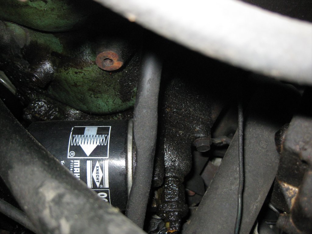

Noch zum Ölverlust:
Wie schon geschrieben - Motorwäsche um das Leck zu lokaliesieren.
Wie sehen die Kerzen aus? Sind sie schwarz, dann deutet das auch auf eine defekte ZK-Dichtung hin.
Meine Vermutung wäre aber eher, dass die Simmerringe der Kurbelwelle verschlissen sind.
Dieses Problem habe ich nämlich auch. Ist ziemlich eindeutig, wenn man die Abdeckung der Kupplung abschraubt und drunter alles ölig ist. Dann läßt auch die Kupplung schnell nach und beim Anfahren hat man das Gefühl Kängeruh-Benzin getankt zu haben.
Ich drück dir aber die Daumen, dass es nicht dieses Problem ist, denn dann muss der Motor raus, wenn man es vernünftig machen will.
Beim letzten TÜV-Termin konnte ich noch den Prüfer davon überzeugen, dass so ein bißchen Lecköl ganz gut ist, um den Motorraum zu konservieren:rolleyes:

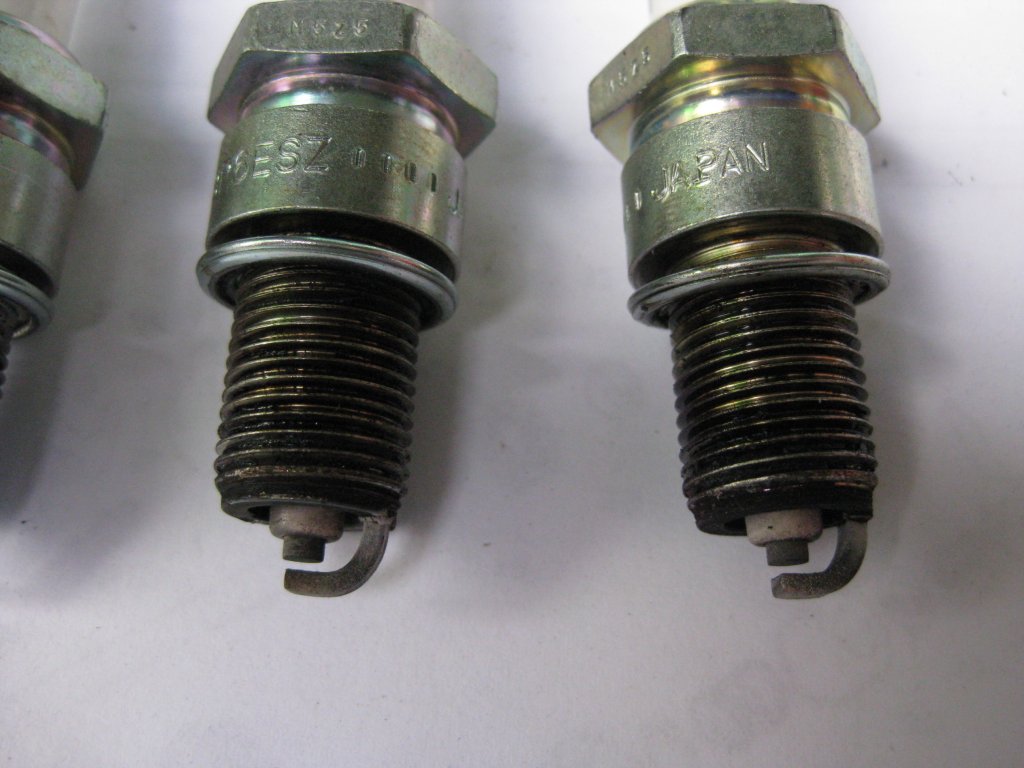

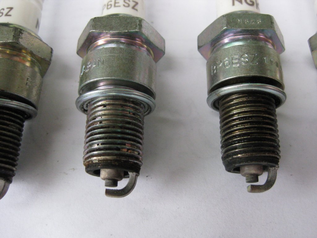

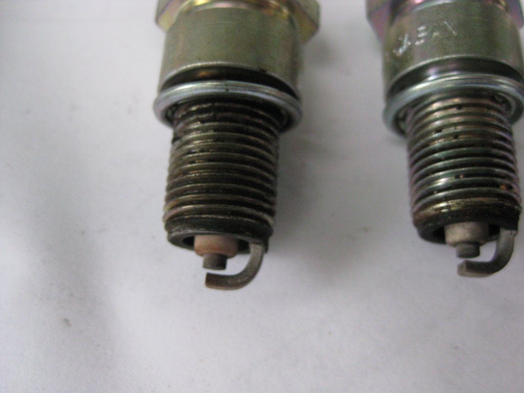

Ich hatte heute Zündkerzen raus und die Kupplungsabdeckung runter.
Ich finde, die Kerzen sehen nicht verdächtig aus.
Unter der Abdeckung ist alles trocken.

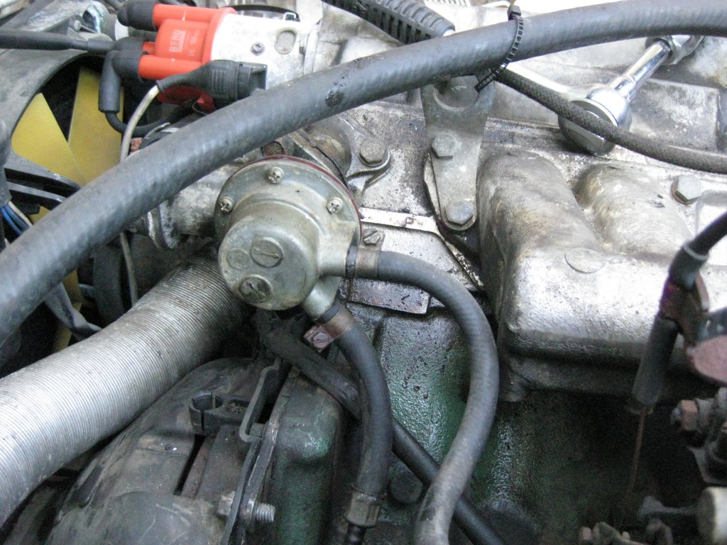

Am meisten Öl ist unter der Benzinpumpe, die witzigerweise undicht war (Schrauben nachgezogen - dicht) und am Ölfilter.

Aber die Kerzen sehen chick aus...
Ölverlust : Kreuzschlitzschrauben der Kraftstoffpumpe nachziehen , Öldruckschalter wechseln.

Die Kreuzschlitzschrauben der Kraftstoffpumpe habe ich sofort nachgezogen. Allerdings hatte ich nicht den Eindruck, dass Öl austritt sondern Benzin!
