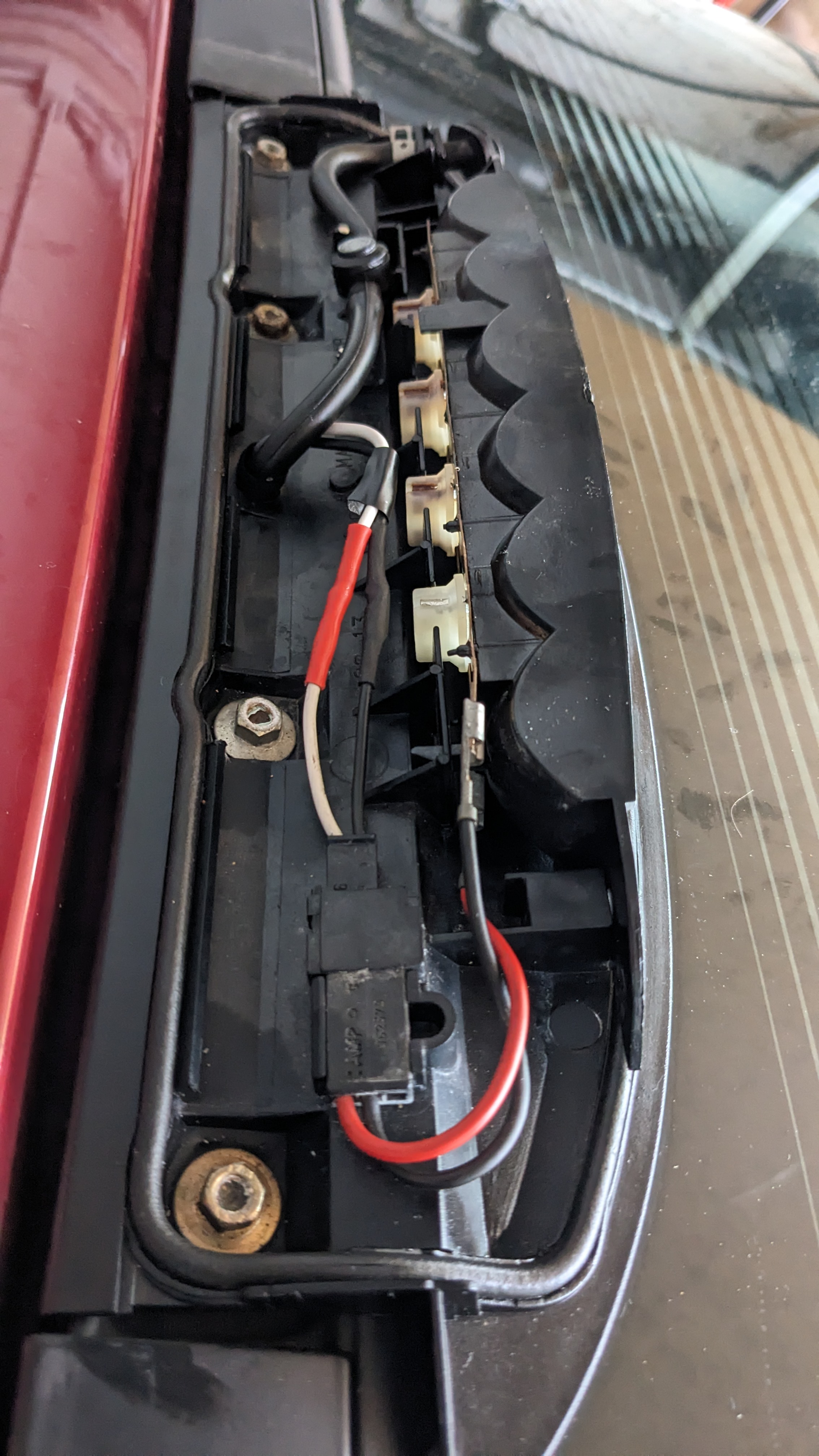

Hallo, in der 3. Bremsleuchte meines 9000 sind anscheinend einzelne Birnchen kaputt. Sieht zumindest so aus. Bevor ich das Teil aufschraube, wollte ich nochmal nachfragen, wie die Birnchen getauscht werden. Also einfach rausziehen und reinstecken? Jemand hatte auch was von wegen drehen geschrieben, und ich will nichts vermurksen. Daher meine Nachfrage. Sind das Standardbirnchen, die man an der Tanke bekommt? Danke :)
Habe die Frage erst jetzt gesehen, nachdem ich selbst Birnen gewechselt habe.
Falls für jemanden noch aktuell:
Bei meinem 9K Anni, Bj.97 sind da oben 4 Birnen 5Watt mit Glassockel ( Bezeichnung oft W5W) drin. Sitzen wirklich fest ,aber nicht drehbar (kein Bajonettsockel, sondern Stecksockel), ich habe sie mit einem kleinen Schraubendreher rausgehebelt. Die winzigen Kontakte waren dank nicht perfekter Rundschnurdichtung unten im Gehäuse ziemlich korrodiert, mit WD40 und mehrfachem Stecken und rausziehen funktionierte dann alles. Da allle Birnchen so lange gehalten haben, ersparte ich mir den Gedanken an LEDs.
...schraub dennoch mal auf. Unter Umstaenden sind nicht (nur) die Birnchen das Problem, sondern die gesamte Platine durch zurueckliegenden Wassereindrang vergammelt - das hatte ich mal bei 'nem 9000er mit serienmaessiger dritter Bremsleuchte.
bei mir waren auch 2 Lämpchen inaktiv. Lag aber nicht an den Lämpchen, sondern am vergammelten Kontakt der Fassung. Die Lämphen waren i.O. Eines glimmte sogar erkennbar nach dem Aufschrauben.
Sollte mir jenen der Seitenblinker identisch sein. Also normaler Glassockel 5W.
Mit etwas Pech sind aber die Fassungen verschmort.
Einfach auf LED umrüsten und dann muss man sich auch nicht mehr mit den Lämpchen bzw. den Sockeln rumärgern.

hm ich dachte die 3. Bremsleuchte wird auch von der Lampenkontrolle gecheckt, dann müsste man sich da noch was einfallen lassen. Bei mir ist die Leuchte leider auch schon ordentlich korrodiert und ich suche immer noch nach einer Alternative. Falls wer nen Tipp hat :wink:
Iwer hier im Forum schrieb, dass die dritte Bremsleuchte nicht über wacht wird.
Kann jemand mit vorhandener 3. Bremsleuchte das mal verifizieren?
Falls dem so sein sollte, kann ich meine Led-Lösung nur empfehlen. Die Fotos von der Umrüstung muss ich mir die Tage mal auf meinen Rechner ziehen oder soll ich sie hier auch hochladen?
