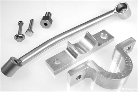

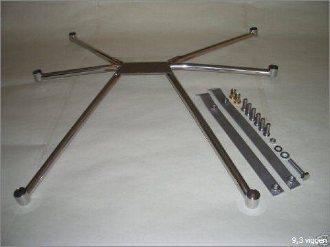

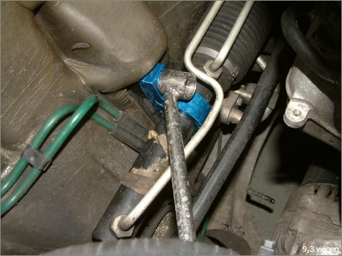

Das zerren an der Lenkung bekommst du nur weg, wenn du die Steering Rack Brace & Clamp Kit mit der 6-Point Subframe Brace nimmst.
So habe Ich das Problem gelöst.:smile:

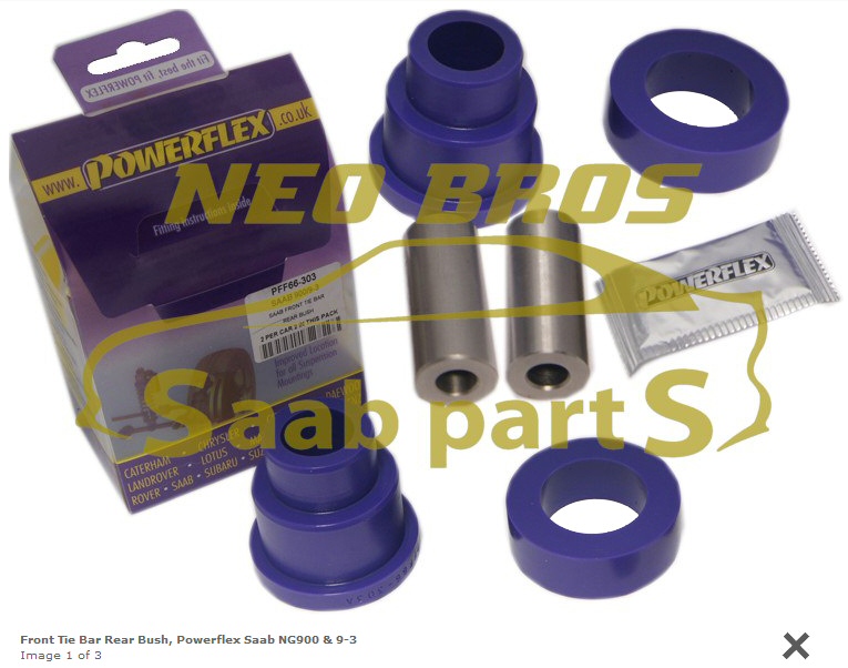

habe mir jetzt auch mal powerflex Buchsen für die (hintere) Aufnahme der Querlenkerstrebe gekauft. Die beiden zusammensteckbaren Hälften haben eine dicke Seite und eine dünne. Frage, weiß jemand welches Teil nach oben und welches nach unten gehört - also dickes Ende oben oder unten? Sie passen in beiden Positionen, aber wo ist der Sinn dieser unterschiedlich dicken Hälften?
http://www.saab-cars.de/attachments/900-ii-9-3-i/125269-9-3-powerflex-powerflexquerlenkerstrebe.jpg
Sieht das so aus?
Dann kenne ich die Antwort auch nicht!!!!! :elefant::tongue: Aber kann sich jeder ein Bild machen was gemeint ist.
http://www.saab-cars.de/attachments/900-ii-9-3-i/125270-9-3-powerflex-powerflexquerlenkerstrebe2.jpg
Für mich sieht das so aus, so wie es da liegt. Die Unterseite, scheinbar größer als das Loch, stößt von unten nach oben an und dann kommt der Ring von oben drauf. Dann ist die Buchse sozusagen eingeklemmt.
:confused:
edit. ich verstehe...lässt sich auch umdrehen. :tongue: Laut Bild2 soll oben aber mehr Futter sein als unten. Andersrum wäre mehr Spannung auf dem Arm.
edit2. grr jetzt hat es die Bilder nach dem edit wieder so groß gemacht.
ich selbst habe ja auch alles ausgetauscht. und stand damals auch vor der frage..
es kommen die dicken langen teile immer nach unten und der ring von oben dann..
wurde mir so bei der firma erklaert bei der ich alles gekauft hatte.
genau das
Gehört diese Befestigungsschraube dann eigentlich mit zu denen, welche man erst fest anziehen soll wenn der Wagen auf dem Boden steht?
Habe ich damals so nicht gemacht und die dünnen Metallhülsen sahen an den Enden nach der groben Aktion auch nicht mehr so dufte aus. Vieleicht sind die bei mir deshalb auch irgendwann wieder fällig. Die '''Hülsen''' bei Powerflex sehen unverwüstlich aus.
