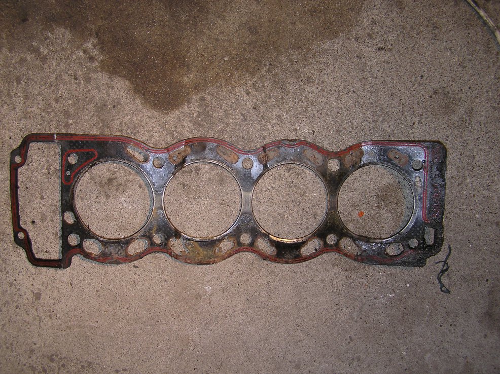

Die Schäden, die durch den ignorierten Kühlmittelwechsel und die verschleppten Zylinderkopfdichtungswechsel entstehen sind ja nicht sofort evident. Die ruinierte Dichtfläche fällt erst auf, wenn der letzte Zehntelmilimeter der verbliebenen Dichtfläche irgendwo im Nirvana nachts um 3 wegfliegt und man dann irgendwo auf einem ADAC-Transporter die restliche Nacht verbringt und am nächsten Tag in irgendeiner Werkstatt den ganze Mist ansehen darf.
Es ist sicher keine Hysterie sondern ein gutgemeinter Rat. Aber jeder darf natürlich tun, was er will.
Bei solchen Themen und dem Gedanken an die nun zum Glück gewechselte 'Kühl-'Flüssigkeit wird mir immer ganz anders ...
So kanns dann aussehen: :frown: Block wohl nicht mehr zu retten.
Was mich ein wenig traurig macht: Niemand meiner 3 Vorbesitzer(innen) hat sich anscheinend um den Zustand der Kühlf. geschert, allesamt bekennende Saabfans! :mad:
