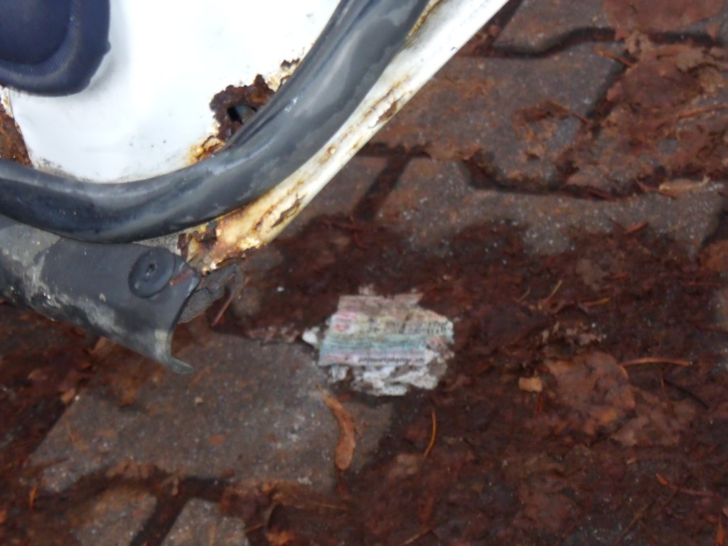

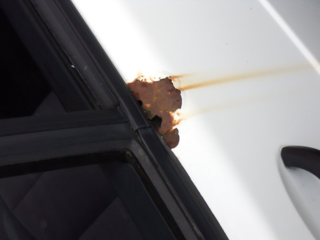

ich hatte ja schon mal beschrieben, dass das Hauptelend des Buchhalters u.a. die hintere rechte Tür ist.
Insbesondere die Stelle der Durchrostung macht mir Sorgen. Die Roststelle befindet sich nämlich direkt unter der Fensterführung und reicht quasi bis fast an die Dichtung ran. Ich hab jetzt noch nicht hinter die Türpappe geschaut, hab aber so ne Ahnung, dass da schon jemand dran war und die Rückseite noch mal mit Folie abgesichert hat. Es gucken nämlich innen ein paar kleine Folienränder raus.
Unten an der hinteren Türkannte kann man auch sehen, dass die Tür wohl ziemlich durch zu sein scheint, wenn gleich die Schließmechanik und die ZV noch perfekt funktionieren.
Meine bisherige, rein augenscheinliche Meinung ist, dass sich mit dieser Durchrostung an der Stelle ein Rausschneiden und Schweißen gar nicht mehr lohnt, so dass ich besser gleich nach einer weniger schlechten Tür suche und die dann aufbereite. - Was meinen Spezialisten ?

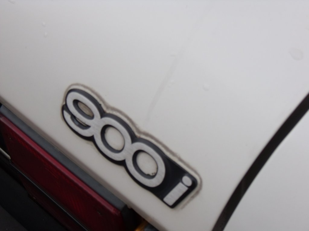

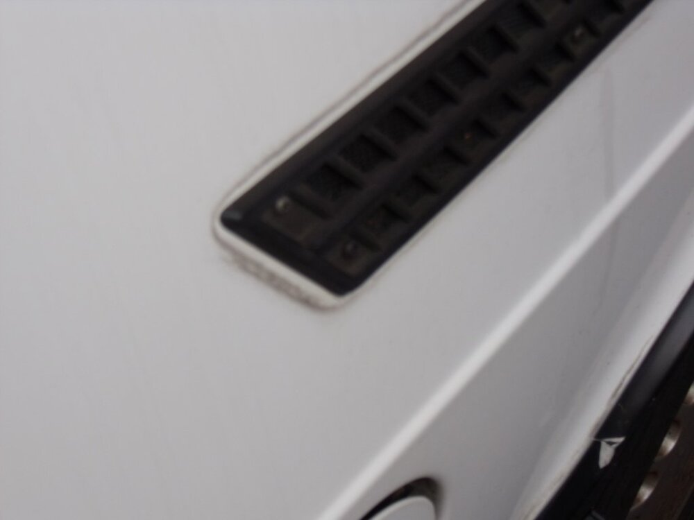

Zweites Thema: Reinigungstipps
Wie bereits beschrieben, ist der Wagen m.E. weniger technisch, als vielmehr pflege-technisch sehr vernächlässigt worden. Ich weiß nicht wie viele Stunden ich insgesamt schon damit verbracht habe, den Wagen innen und außen zu "entsiffen", obwohl der Wagen ja bis kurz vor meiner Übernahme angemeldet, sprich fahrbereit, war. Sowohl innen als auch außen ist das Schlimmste geschafft.
Das Problem ist nun, dass der Lack, obwohl nun endlich mal wieder sauber, logischerweise total rau und matt ist. Bevor ich nun mit ner Politur schaue, was man noch retten kann, müssen natürlich noch ein paar graue Ablagerungen bzw. Fingerabdrücke z.B. auf der Motorhaube weg. Auch mehrfache Handwäsche mit meiner Reinigungsapotheke hatte an bestimmten Stellen einfach ihre Grenzen.
Wenn jemand ne Idee hat wie ich diesen restlichen Dreck auch noch abwischen kann, ohne den Lack gänzlich zu ruinieren, wäre das prima.

Türrost:
Diese Stelle ist typisch, eine Reparatur ist nicht ganz einfach,
Ich würde in dem Fall zuerst mal versuchen eine andere Tür zu beschaffen
Lack:
Spare Dir weitere Reinigungsversuche.
DAS ist ein Fall fürden Profi bzw. Profimaterial.
Ohne richtige Poliermaschine (ca. 350-400 EUR) und passendes Schleifmittel erhältst Du kein halbwegs befriedigendes Ergebnis.
Per Hand "polierst" Du allenfalls die obersten Spitzen der Kraterlandschaft dieses Lacks!
Bevor Du oder ein Profi hier aber etwas unternimmt müssen die Embleme ab und Anbauteile wie die Entlüftungsgitter ab.
Dann alle Dichtungen, Leisten und Kunststoffteile abkleben sorgfältig abkleben
Auch Blinker und Rückleuchten sollten raus.

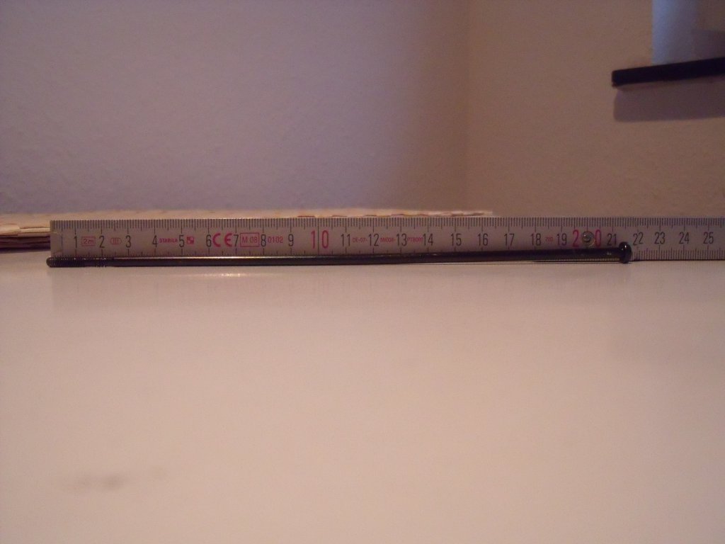

Beim Festschrauben der Rückbank hab ich in den unteren Bereichen noch eine ca. 25 cm lange Schraube gefunden. Gewinde am unteren Ende nur bis ca. 2,5 cm. - Schraubenkopf - 10 Torx. Hab bisher keine Ahnung, wo das Ding hingehört. Wenn´s jemand weiß, wäre prima. (Am besten mal auf die Antwort von Klaus warten. :smile:)
So sieht das Ding aus.
Ist eine der 4 Befestigungsschrauben des Armaturenbretteinsatzes.
Sieh mal nach welche fehlt...:cool:
@ Klaus: Halleluja, Du bist ja schnell heute. :smile:
Da wäre ich jetzt nicht drauf gekommen :confused::confused::confused: Vorallem auch, weil ich ja wirklich ne Stunde fluchend meine Finger in dem selben hatte. :biggrin:
Wie verlaufen die Bohrung denn ? Höhe Kniebrett, oder von oben ?
...höhe kniebrett - von unten eingeschraubt... ich denk mal, der vorbesitzer hat sie einmal alle draussen gehabt, wusste nicht, dass die alle unterschiedlich lang und markiert sind und hat sie nicht wieder alle passend eingeschraubt bekommen...:rolleyes: mhh - ich glaube für eine schraube muss die mittelkonsole raus...?!?!?!
...höhe kniebrett - von unten eingeschraubt... ich glaube für eine schraube muss die mittelkonsole raus...?!?!?!
..oder Aschenbecher raus.
