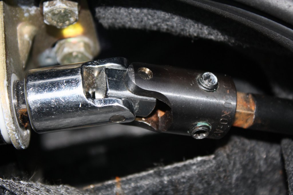

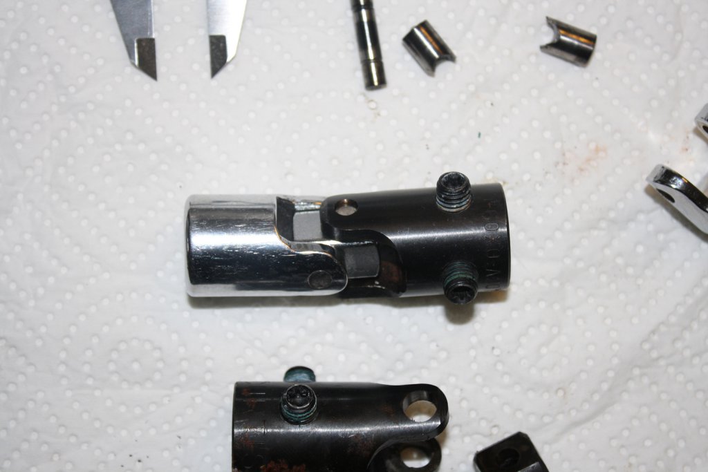

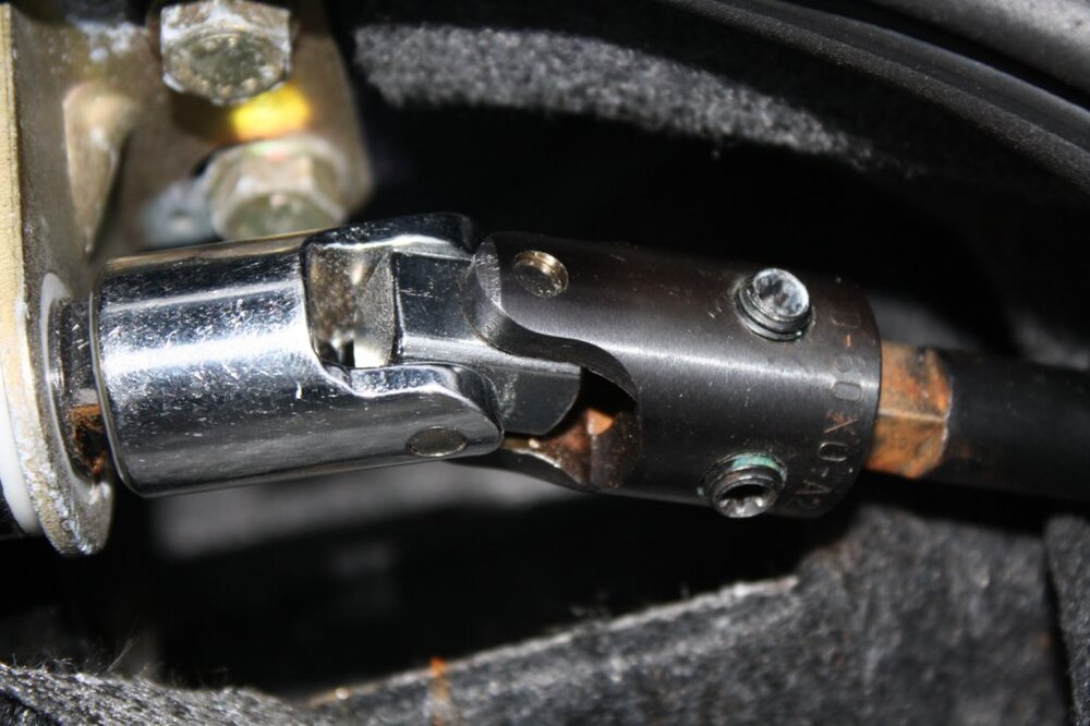

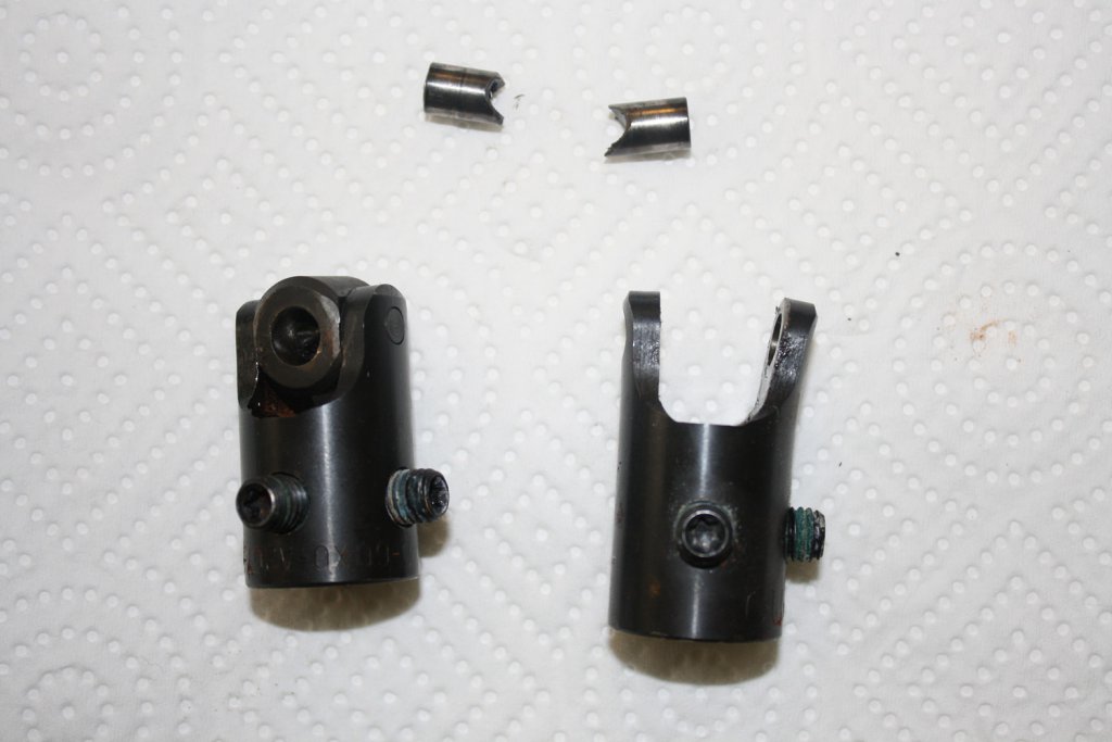

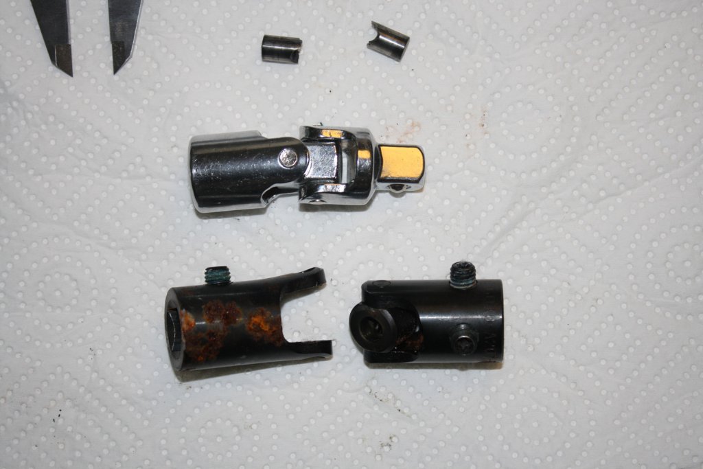

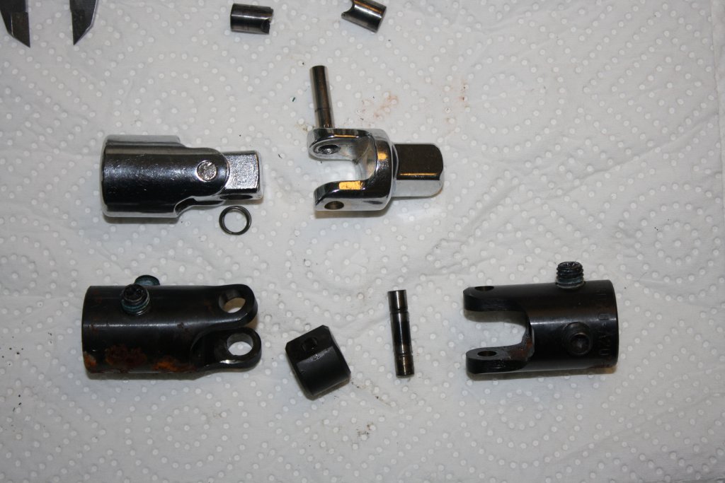

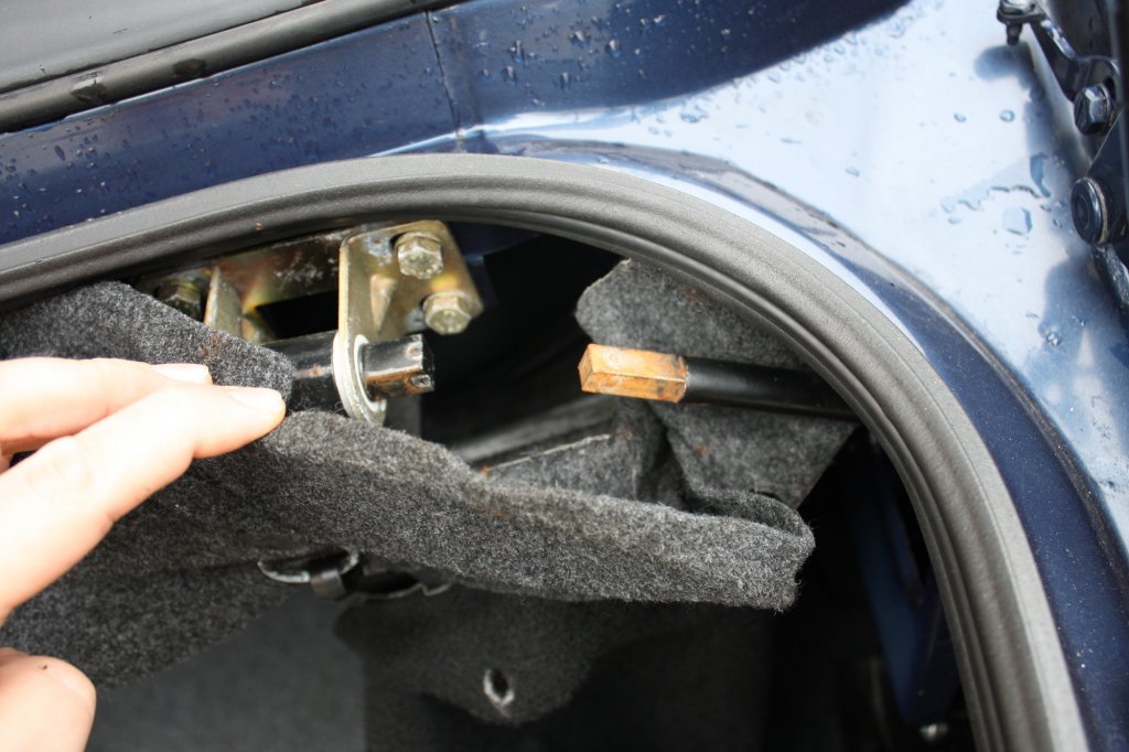

also, habe den nachmittag genutzt um das kardangelenk aus meinem ratschenkasten mit dem gesunden teil des orginalgelenks zu verheiraten. und siehe da: es funktioniert! hier schritt für schritt für alle die das problem in zukunft haben:
01 // gelenke teilen
beide gelenke einspannen und mit einem dorn den stift vorsichtig heraustreiben (aus allen teilen!)
02 // spiel minimieren
das spiel zwischen den einzelteilen muss minimiert werden. gierzu beilagscheiben mit der entsprechenden dicke beschaffen. ich musste eine mit dem dremel minimieren, da zu dick.
03 // zusammensetzen
alle teile zusammensetzen und die stifte wieder eintreiben. wahlweise könnte man auch schrauben versuchen. werde das noch ausprobieren um das restliche spiel noch wegzubekommen. beim gegeneinander verdrehen der beiden enden sollte möglichst kein spiel entstehen. jedes grad wirkt sich unmittelbar auf den öffnungswinkel aus.
04 // einbauen
da nur die getriebeseite mit den madenschrauben gesichert werden kann, das neue gelenk so weit wie möglich auf das linke gestänge schieben. notfolls zart mit einem hammer nachhelfen. betonung liegt auf zart! danach die beiden madenschrauben festziehen. man könnte natürlich noch löcher in die neue seite bohren und gewinde einschneiden.
wenn alles richtig gemacht wurde, sollte das verdeck jetzt wieder tadellos funktionieren. vorrausgesetzt dies war wie bei mir die einzige fehlerquelle.

ich habs nicht verwürgt - ich hab den wagen so gekauft. am anfang ging es noch halbwegs, wurde dann aber immer schlimmer bis schließlich der halbe stift im kofferraum lag. habe beim kauf nur darauf geachtet, ob der antrieb geräusche macht und nicht ob das gelenk kaputt ist. war aber jetzt ja gottseidank nur ne kleinigket dank eurer hilfe!
Nichts desto trotz muss ja etwas dazu geführt haben, dass der Deckel so schwergängig war (hoffentlich) / ist (hoffentlich nicht), dass diese Kräfte auf das Gelenk wirken konnten, um es so zu verbiegen! Wäre gut, die Ursache zu kennen (und ggf. zu beheben), damit nicht gleich wieder die schwächste Stelle (welche auch immer das dann wäre...) den Geist aufgibt...!
ich habe folgende theorie: nachdem auch beide ohren an der verdecklappe neu angeklebt wurden (muss ich noch richten) und sich die heckscheibenverklebung löst (muss ich auch noch richten), gehe ich davon aus, das wegen der fehlenden spannung des verdecks (durch den heckscheibendefekt) beim öfnen die verdeckabdeckung und die ohren am verdeck hängengeblieben sind und dadurch sowohl das gelenk belastet (am anfange des öffnungsvorganges kommt ja nach dem hebelgesetz am meisten kraft auf das antriebssystem) als auch die ohren abgebrochen sind.
natürlich kann es auch sein das die verdeckabdeckung bei einem der vorbesitzer mal an einem garagentor etc. hängegeblieben ist... lässt sich aber nicht nachvollziehen.
für tips zu anderen fehlerquellen bin ich sehr dankbar - mein ratschenkasten ist schließlich schon ausgebeutet und ein weiteres gelenk besitze ich nicht :-)
