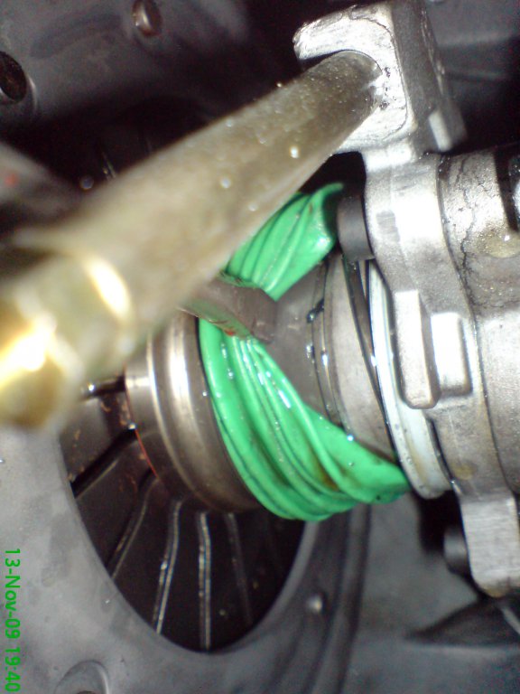

So, habs das Elend mal fotografiert.
Der O-Ring ist gerissen!!!
Wie kann sowas passieren? Wirklich Alterung, oder ist die Druckplatte einfach zu stark für den Nehmerzylinder?
