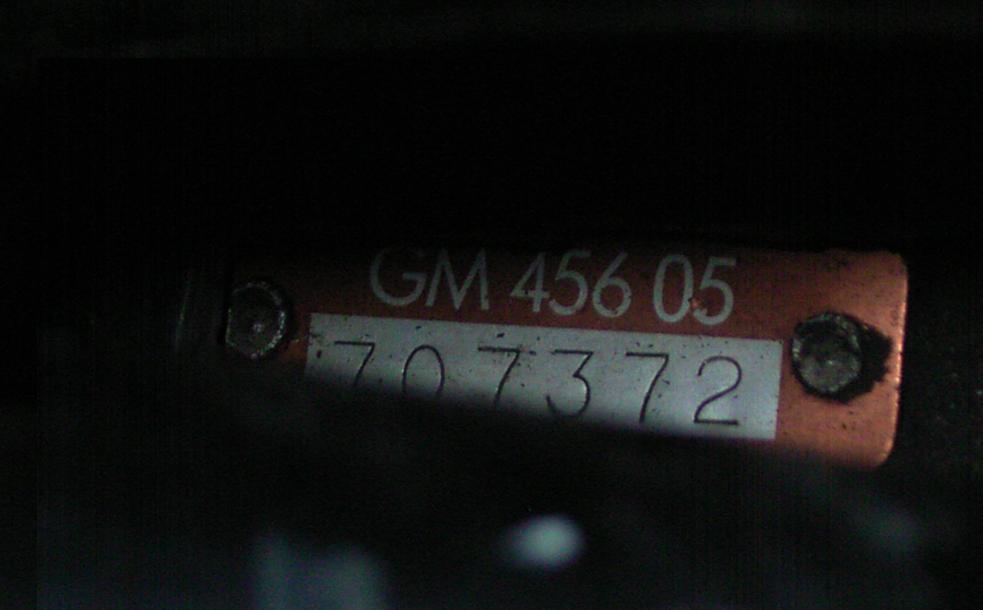

Komische Getriebenummer
Immer wenn man denkt man hätte schon alles gesehen, kommt doch wieder was um die Ecke ...
Was um alle Welt ist denn ein Getriebe G45605 ? Und wo war's verbaut ? Und welche Übersetzungen hat es ?
Ich finde das arme Ding in keiner Tabelle ... G45606 ist wohl nix besonderes, aber das mit der Fünf hinten ?!?
Grüße Hardy

... die Fünf hinten ist ein Lesefehler ! (Brille Fielmann...) :tongue:

..dem ist nicht so.
o5 gab´s, muss 84 gewesen sein - ich recherchiere noch....
...wobei es G45606 schon in 1982 gab.
..auch dem ist nicht so - 1982 wurde 04 eingeführt
:confused:
In der Getriebeliste im WHB taucht G45606 ab MY1982 auf.
oh, daß die Designänderung des Gehäuses von 80 auf 81 eine eigene Evolutionsnummer bekommen hatte ,hab ich irgendwie verdrängt - also ab 82 ....04

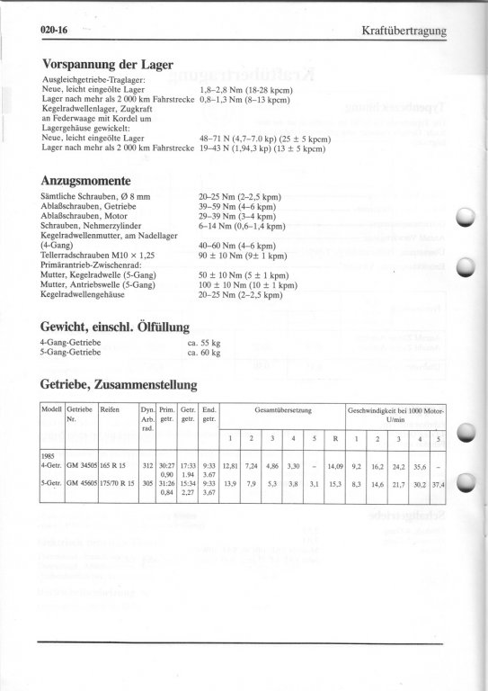

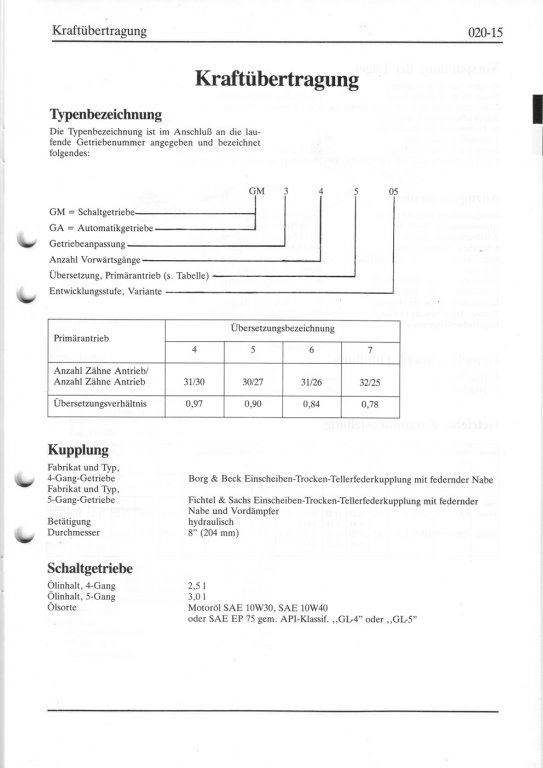

Hier die Auflösung des Rätsels: Das G45605 stammt aus einem Saab 90. Dort ist das im Werkstatthandbuch gelistet und es hat die Endübersetzung 3,67.
Interessant aber auch die Ölvorgabe laut WHB: Motoröl SAE10W30, SAE10W40 oder Getriebeöl SAE EP75 gemäß API-Klassifikation "GL-4" oder "GL-5".
Viele Grüße Hardy
Ich lese da aber GM 45605.
Das ist ein kleiner aber entscheidender Unterschied, "GM"-Nummern gibt es erst ab MY 1985, vorher "G"
