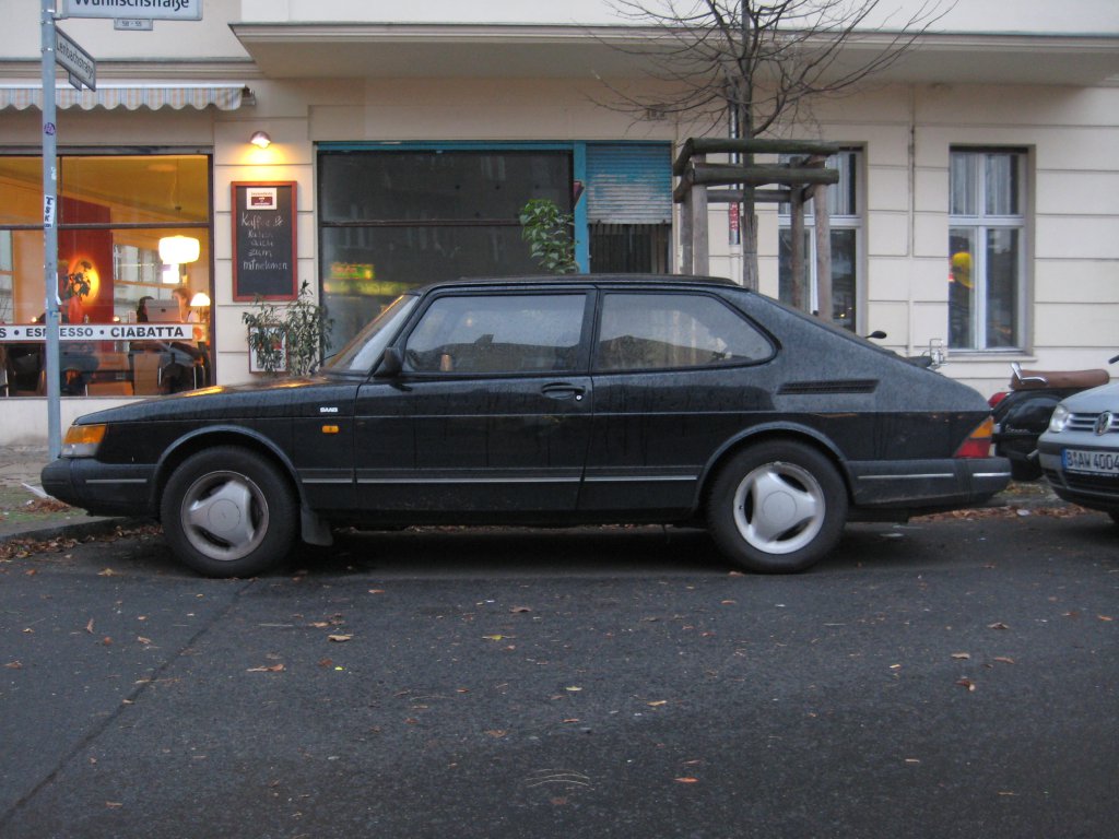

Ich quäle mich seit Wochen mit der Frage ob, ich meiner Schönheit vorne neue Federn gönne und ja welche. Ich hätte ihn nämlich in Front gern etwas tiefer, aber eigentlich nicht wirklich härter. Ich hab wirklich versucht alles aus den diversen Beiträgen hier zu diesem Thema rauszulutschen und bin schon viel schlauer als vorher. Aber irgendwie reichts noch nich.
Meine Frage also. Kommt der Wagen vorne auch mit neuen "original i Federn" von Skanimport so 2 cm runter wegen der alte Federn längen sich Thematik? Oder steht meiner eigentlich original da und müssten es zum runterbringen also beispielsweise die pseudo 16s Federn von selbigem Lieferdienst sein? Und sind diese dann auf Kopfsteinpflaster, welches ich auf meinen Normalstrecken häufig habe, deutlich hoppeliger?

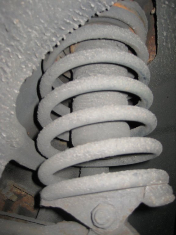

Ich hoffe die Fotos von der Silhouette und der dezeitigen Feder helfen bei der Ferndiagnose und bin schon jetzt voll von Dankbarkeit.

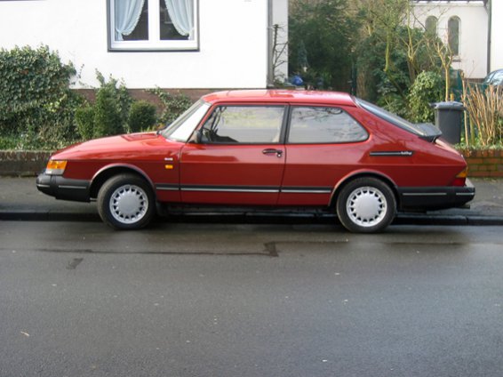

Tja, sieht doch eigentlich gar nicht schlecht aus. Viel tiefer wirds mit den i-Federn wohl nicht werden. Ausgeleierte Federn sehen nämlich so aus: (Ist meiner _ mit alten Federn)
das sieht in der Tat nach gelaengten Federn vorne aus, meinem konnte man das hinten runterhaengen ansehen.

@copado; der 900i steht vorne etwas höher als hinten
@copado: erics bild meinte ich, bei dem ist es SEHR deutlich, bei deinem aber eigentlich auch....

So, das mit den gelängten Federn vorne hat sich bei mir nicht bestätigt. Habe jetzt vorne normale „i“-Federn verbaut und der Wagen steht vorne fast noch höher. Die ausgebauten Alten waren genauso lang wie die neuen. Jetzt müssen
es die Federn hinten bringen und den Karren wieder in die Waage bringen. (Die Fahrstabilität ist aber jetzt schon deutlich besser / kein Schieben über die Vorderräder).
