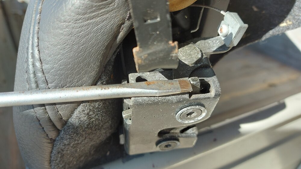

Moin,
ich hatte ja auch das Problem, dass die linke Verriegelung geöffnet wurde, die rechte aber nicht.

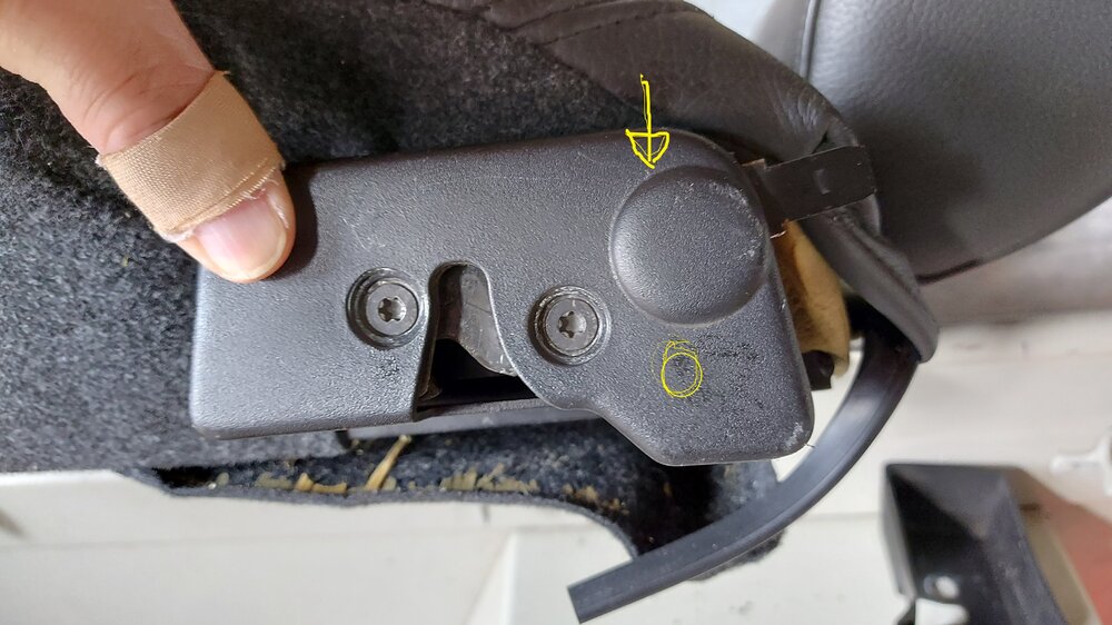

Jetzt habe ich eine Lehne mal zerlegt und zwei Bilder gemacht.
An der hinteren Oberkante des Schlosses ist ein Hebel, der bei Betätigung das Schloss freigibt.
Kommt man im eingebauten Zustand natürlich nicht dran.

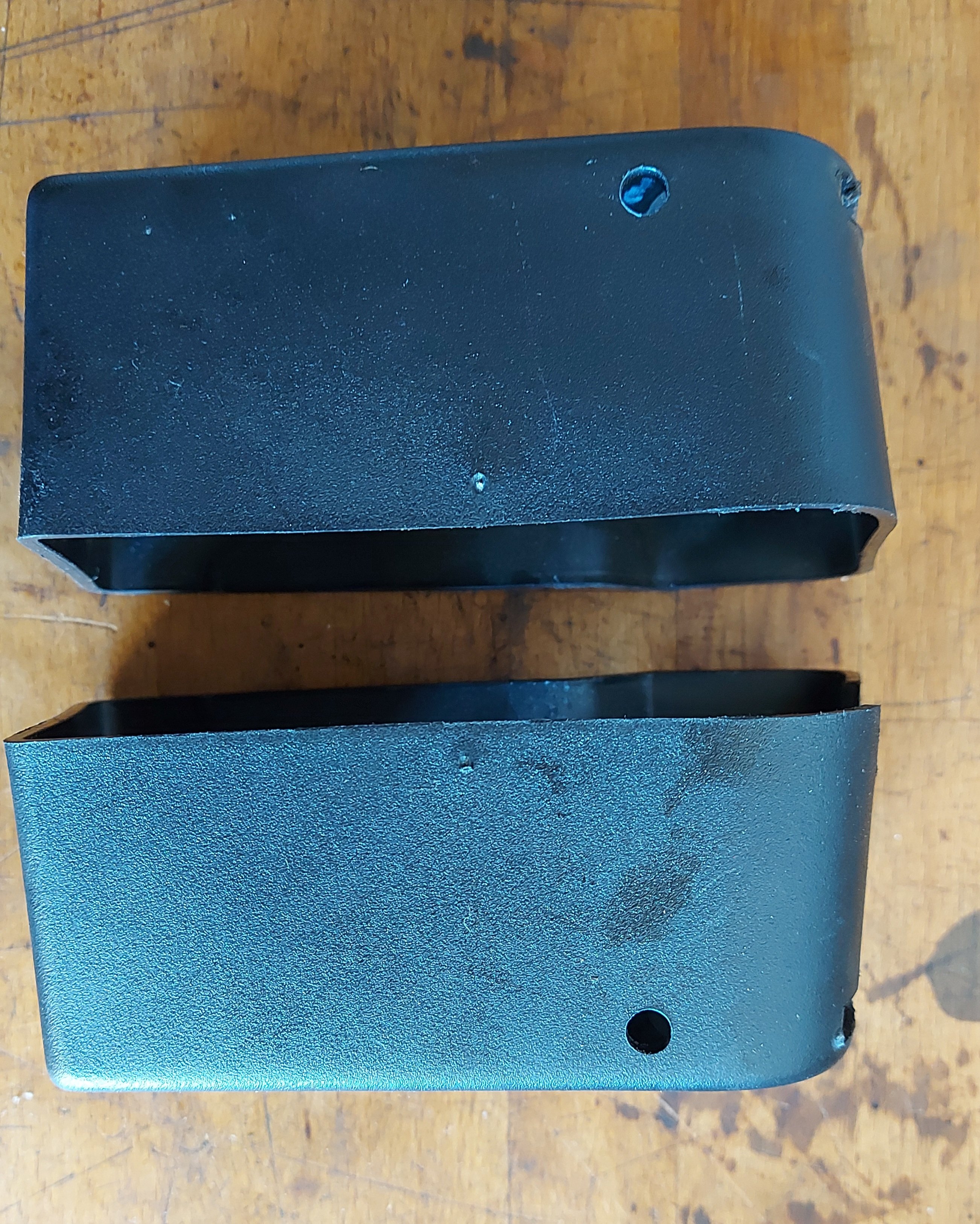

Man muss in die Abdeckung von vorn außen ein Loch bohren (so gross, dass ein Schraubendreher o.ä. reinpasst)
und den Hebel nach vorn drücken. Das ist auf beiden Seiten so, also spiegelbildlich.
2025_03_29-Notentriegelung_Abdeck-093944.thumb.jpg.6ac073b9aea66ec5af4f5213788ec20a.jpg
Ungefähr dort, wo der Pfeil ist, bohren. Hinter dem gelben Kreis (in etwa) ist der zu betätigende Hebel.
Die Bilder sind von der in Fahrtrichtung linken Seite.
bis denne peterg
bei meinem geht die Entriegelung auch schwer.
Das hilft bei mir: Gegen die Lehne nach hinten drücken und den Schlüssel drehen und dann die Lehne nach vorne ziehen.
Bei der rechten Seite ggf. zu zweit. Einer Schlüssel drehen, der andere Lehne drücken und ziehen.
Das drücken deshalb, weil die Verriegelung unter Spannung/Druck steht.
Noch ein Nachtrag zu #22
Ich habe die Löcher mit einem 6mm Bohrer angebracht. Da kann mit einem schmalen Schraubendreher die Verriegelung des Lehnenschlosses (siehe # 22) betätigt werden. Ist ein bißchen fummelig bei verriegelter Lehne, ist aber machbar und die kleinen Löcher sieht man nicht, wenn man es nicht weiß..
