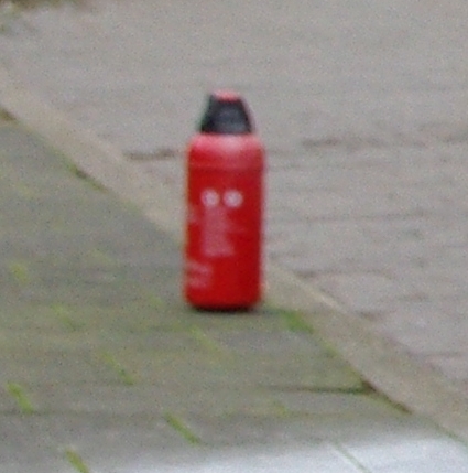

Als erstes wollte ich an dieser Stelle noch mal fragen wer von euch alles einen Feuerlöscher im Auto hat??

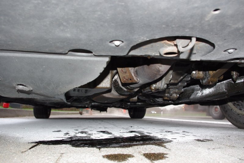

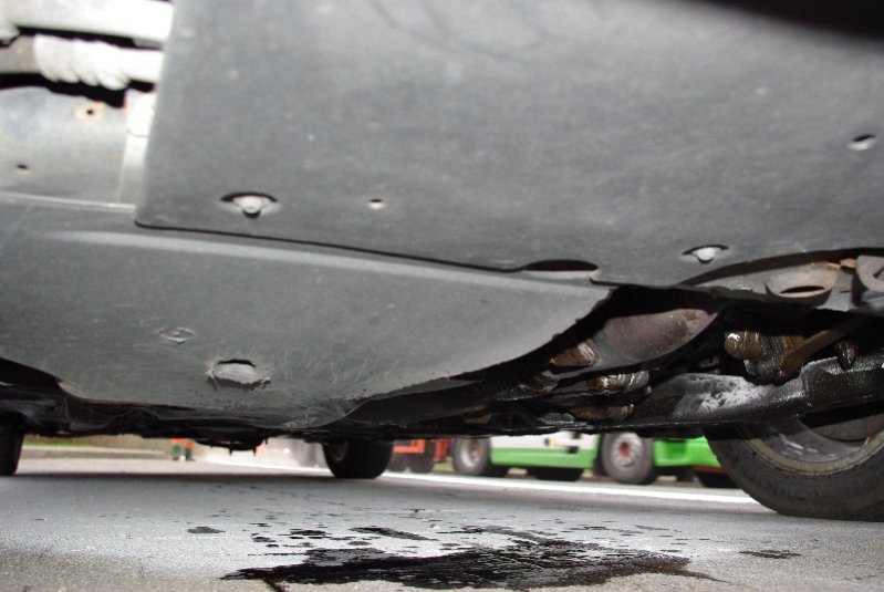

Auf der A31 hat sich (vermutlich) heute der Lader von meinem Aero spektakulär verabschiedet....
Beim Beschleunigen aus einer Baustelle heraus tat es bei etwa 4000 1/min im 5. Gang einen kurzen Schlag und dann war die Autobahn hinter uns schon ein einziges Nebelmeer....:rolleyes:
Zum Glück war das direkt vor einem Parkplatz, auf dem der Wagen ausrollen konnte.

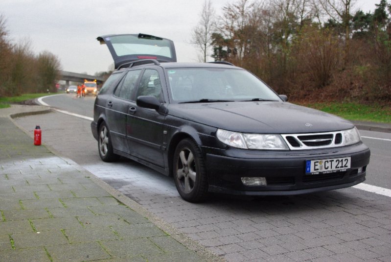

Als erstes hatte ich versucht die Haube auf zu bekommen, ging aber nicht, klemmt. Der zweite Blick war dann unters Auto, FEUER :eek: :eek:. Das Öl tropfte munter auf den Auspuff und hatte sich bereits entzündet...
Ab an den Kofferraum, Feuerlöscher raus, ein kurzer Stoß aus dem Löscher und die "Grillparty" war vorbei...:heeeelllllooooo:Ohne würde ich hier jetzt wohl einen RIP Thread schreiben :eek:
Tja, ich kann zwar, Stand jetzt nur mutmaßen (Haube geht ja nicht auf) aber so wie die Sache aussieht, nur Öl, kein Kühlwasserverlust und beim einschalten der Zündung kommt die "Check Ok" Meldung. Naja, sicher weiß ich das natürlich erst nach einer genauen Begutachtung.
Es gab auch absolut keine Vorzeichen, ich hatte vorher noch das LiveSID durch geblättert. Ladedruck war knapp unter 0,9bar, Wassertemp. 87°C, Ansauglufttemp. war irgendwo bei 30°C.....Aber was beschwer ich mich, der Lader hatte ja schon 60.000km auf der Uhr....

Also, diejenigen unter euch die keinen Feuerlöscher im Auto haben, bald ist Weihnachten, vielleicht ist auf dem Wunschzettel noch ein Plätzchen frei!!!
Ich habe meinen fast 10 Jahre mit mir durch die Gegend kutschiert, heute hat er seinen Zweck erfüllt und sobald der Aero wieder fit ist, findet auch ein neuer Feuerlöscher wieder einen Platz!!!!

gegen ein Loch im Block spricht aber doch das kein Kühlwasser auf der Straße lag?!
Naja, alles Spekulation, sicher weiß ich es erst wenn ich die Haube auf bekommen habe. Ich bin also für Tipps offen, wie man die Haube auf bekommt, wenn der Haubenzug keinen Mucks macht....

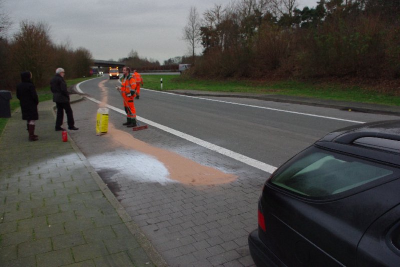

Also die Jungs von der Strassenmeisterei waren SEHR großzügig mit dem Bindemittel....die Spur war echt nur ein Ölnebel, halt die verteilten Tropfen. Das sieht DEUTLICH schlimmer aus als die Ölspur selber...:rolleyes:

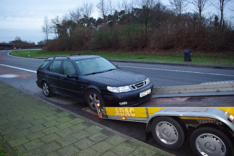

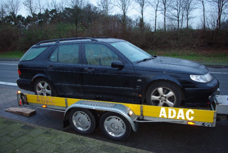

Naja, heute soll das Auto bei meinen Eltern "angeliefert" werden, den Transport nach Neustadt hat der ADAC abgelehnt :mad:

wieso wurde der transport abgelehnt??? kein plus-mitglied?

O.K., das mit dem Öl hört sich doch schon mal gut an. "Nur" Ölnebel statt Ölspur. Wenn im Motor noch genug Öl zur Verfügung war und er das Wasser gehalten hat, wird der Motor selbst wohl eher nichts abbekommen haben. Und da Dir der Lader unter Last bei hohen Umdrehungen abgeraucht ist, ist das spektakuläre Schauspiel mit Nebel und Öl spucken ja schon beinahe von selbst erklärt. Kopf hoch, mit Glück "nur" neuer Lader, Motorraum und Unterboden abdampfen und er rennt wieder. :smile:
Der ADAC schleppt Autos in der Regel nur zur nächstgelegenen Markenwerkstatt oder zur Heimatadresse. Wunschadresse ist auch bei Plus-Mitgliedschaft nicht drin. :frown: Diese Erfahrung mußte ein Freund von mir auch mal machen.

Der Versicherung werde ich das eh melden müssen, da mein Vater (er ist gefahren) ja vermutlich die Rechnung der Strassenmeisterei bekommt...oder bekommt das direkt der Fahrzeughalter?
Da es nur direkt am Kat gebrannt hat, wo ja das Hitzeschutzblech drüber sitzt und es auch nur ein paar Sekunden waren, habe ich die Hoffnung, dass das Feuerchen gar nicht angerichtet hat....
Die Rechnung bekommst vermutlich Du. Die Ölspur ist aber nicht Kasko, sondern Haftpflicht. Die Rechnung wird aber so gering sein, dass Du die lieber selber zahlst, als in der SFK zurückgestuft zu werden. Sicherheitshalber aber Haftpflicht- wie Kaskoschaden melden, nicht das die Versicherung aml ne zahlung ablehnt, weil die Schadenmeldung zu spät kam

Der plötzliche Turbotod ohne Vorzeichen ist sehr ungewöhnlich.:confused:
Kann ich den Rest meines Löschers eigentlich wem Spenden?!? Da fehlt nicht viel :biggrin::eek: Ist nur einmal, ganz kurz benutzt.....
Mach eine Eigenspende..:tongue:
Übrigens Loch im Block denke ich nicht, da es dann nicht einen Leistungsabfall gegeben hätte. Der Motor hätte direkt blockiert.
Lief der noch beim Ausrollen?
Gelaufen nicht, ist halt, nach dem mein Vater ausgekuppelt hat direkt aus gegangen, aber auch nicht blockiert.......hat also noch gedreht....
...aber auch nicht blockiert.......hat also noch gedreht....
Dann drüftest Du kein Zusätzliches Lüftungsloch im Block haben...:tongue:
