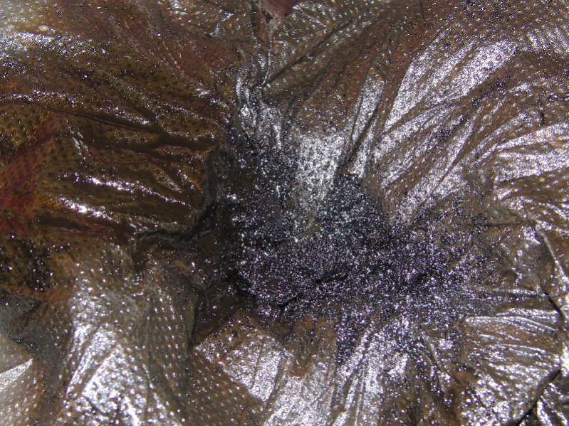

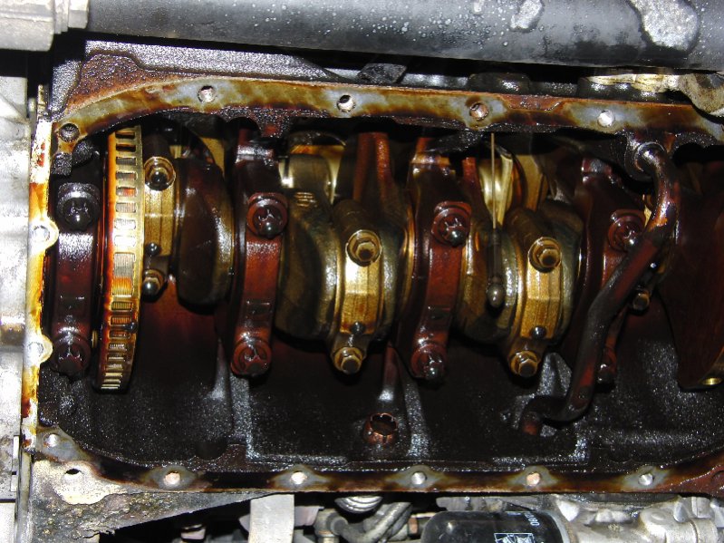

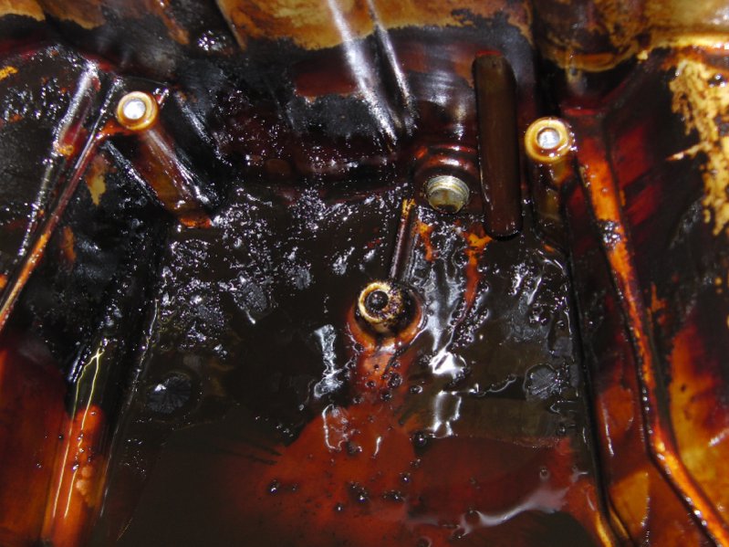

Aber seht selber..... 9-5 2,3t Autom. MY2003.....
Da mein 9-5er ein recht ähnliches "Nutzungsprofil" hat wie der hier, außer das meiner auf der BAB doch des öfteren mal ordentlich ran musste, würde es mich sehr wundern wenn es in meiner Ölwanne sehr viel anders aussieht.
Dies vielleicht noch mal als Hinweis, an alle die, die glauben mein Motorschaden hätte etwas mit E85 Umrüstung zu tun....:mad:

Motorblock bzw. Kurbelgehäuseentlüftung wurden zum MY 2004 geändert. Ich habe mir mal einen 9-5 Aero MY2003 angeschaut, scheckheftgepflegt, aber eben im Schnitt alle 20.000 km. Da klebte die schwarz-braune Ölpampe, die auch auf deinen Fotos zu sehen ist, bereits in deutlich sichtbaren Mengen am Ölpeilstab.
Ich hab aber noch ein paar "nette" Bildchen mitgebracht......:rolleyes:
:eek: Ich staune immer wieder, wie in diesen Motoren so viel Schnodder entstehen kann.

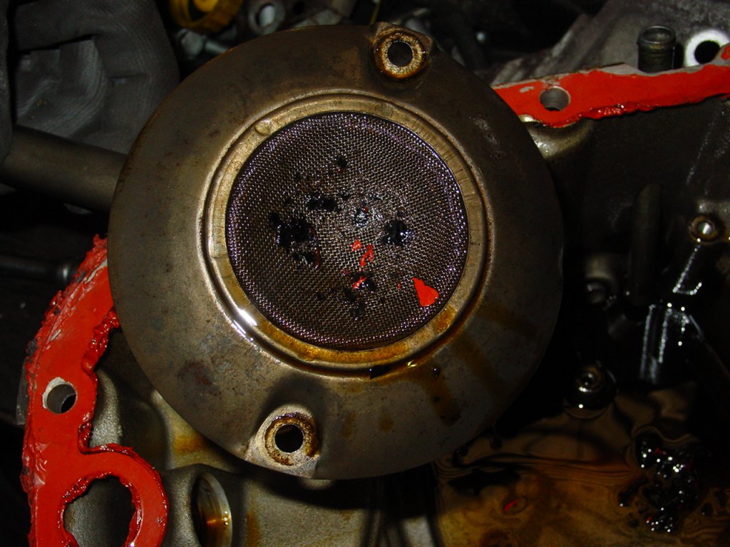

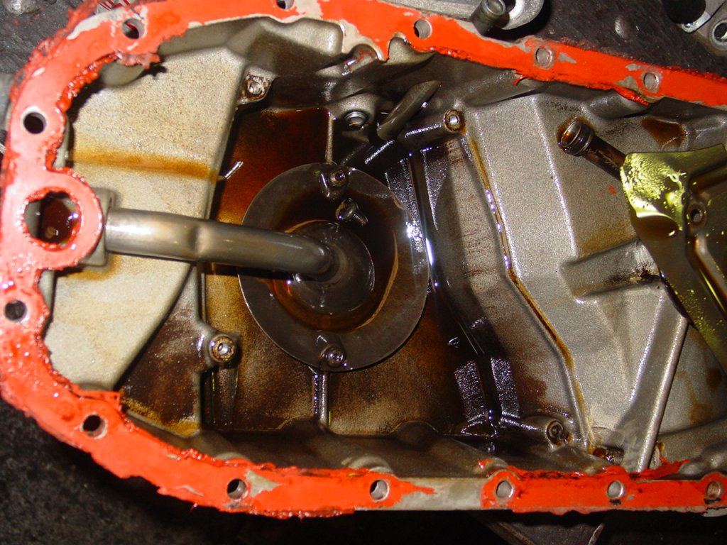

Und hier noch ein paar Bilder von mir. MY2000 9-5 Aero. 197.000 km gelaufen, Oelwechsel immer nur alle 20.000 km. Motor wurde im Sommer 2005 (vor 25.000 km!) einmal aufgemacht, um Kolbenringe und Schaftabdichtungen zu machen. Und bei der Gelegenheit wurde wohl auch die tolle rote Dichtmasse verwendet, die sich jetzt in der Oelwanne und im Oelsieb fand.
Die Bilder sind entstanden, nachdem wir das pechschwarze Altoel abgelassen hatten (3.000 km alt) und den Wagen mit neuem Oel und LiquiMoly-Reinigungszusaetzen gut 200 km gefahren haben. Da war die Bruehe schon wieder schwarz, aber der Motor war relativ sauber - bis auf die Dichtmasse halt.
Und hier noch ein paar Bilder von mir. MY2000 9-5 Aero. ... Und bei der Gelegenheit wurde wohl auch die tolle rote Dichtmasse verwendet, die sich jetzt in der Oelwanne und im Oelsieb fand....
Stammt der Wagen aus Süddeutschland?

Und nein, klaus, der Wagen stammt nicht von Herrn H aus B. Anscheinend erfreut sich diese Pampe auch andernorts grosser Beliebtheit. Bei mir allerdings nicht mehr. Als mir der 5. Gang an meinem aus Sueddeutschland stammendem 9000 Aero verreckt ist, fand sich bei Demontage des Getriebes neben diversem Metallschrott auch allerhand von dem roten Zeug.
Das sieht mir aber auch nicht nach dem roten Saab Zeug aus, außerdem war da jemand anscheinend ziemlich großzügig mit der Menge.

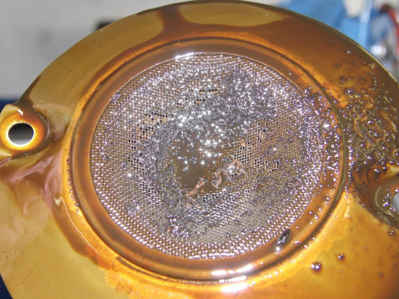

Na gut dann auch von mir - 9-5 Aero MY02 150.000 km alle 10Tkm Ölwechsel. Kurbelgehäuseentlüftung Version 6. Der Krümel auf dem Ölsieb ist ein Rest von einem Burger King Whopper und erst beim Ausbau draufgekommen...
http://www.saab-cars.de/attachments/9-5-i/19791d1209299940-kurz-0w40-oder-5w50-img_0320.jpghttp://www.saab-cars.de/attachments/9-5-i/19792d1209299940-kurz-0w40-oder-5w50-img_0322.jpg
Man kann nie wissen...
Ich war letzte Woche mal beim Freundlichen in Halstenbeck, damit sich doch mal jemand die Ölwanne von innen anschaut. Und...es hat sich gelohnt, war gut was zu finden. Dabei habe ich immer schön brav alle 10000 km das Öl getauscht und 08 eine aktuelle KghEntl. von Hr. K. einbauen lassen. Man weiß eben nicht was die Vorbesitzer gemacht oder nicht gemacht haben.
(MY01, 2.0t)
MfG jan c.
