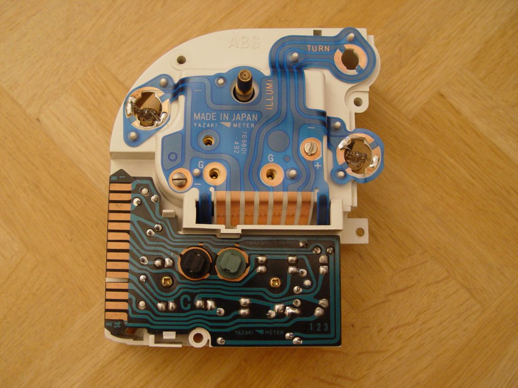

94 war der Modellwechsel der Tachoeinheit. Einfachstes Identifikationsmerkmal ist das Vorhandensein von einem oder zwei Bajonettlämpchen auf der Rückseite des Temp.-Tankanzeigemodules. Ist deren Anzahl identisch dann paßt es.
Vizilo
Könnte ich auch eine Tachoeinheit vom Automatik nehmen, wenn die Anzahl gleich ist?
Sollte gehen wenn Du unten das Mäusekino von Deinem Alten reinschraubst.
Vizilo
Ich berichte, wenn ich erfolgreich umgebaut habe.
ich habe jetzt einen 93er Tacho aufgetan, der nur eine Birne hat. Könnte der vielleicht passen?:confused:
Ist von einem Automatik, aber das könnte ich noch umbauen.
Bauteil.-Nr.: 4428405
Von 93 auf 94 fand ein Wechsel statt.
Paßt nicht ohne weiteres Plug&Play

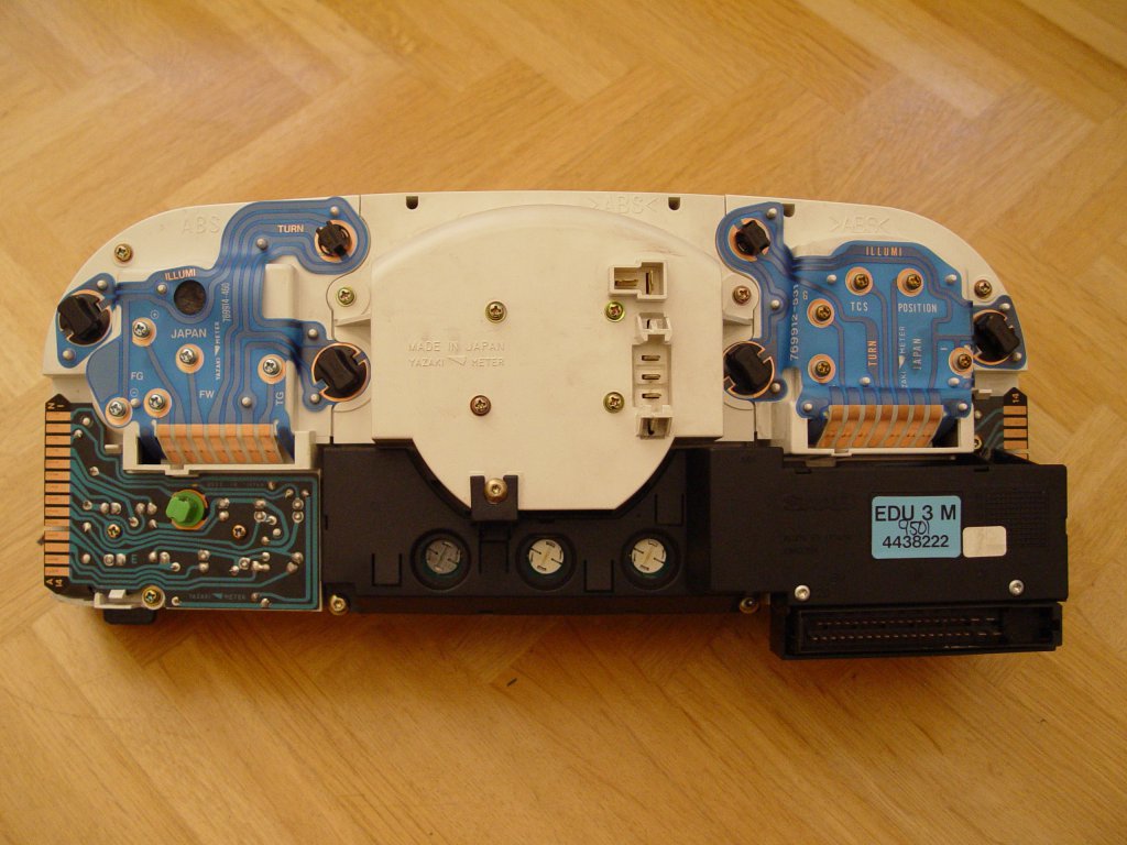

Untrügliches Kriterium ist aber das Vorhandensein von nur noch EINEM Bajonettlämpchen auf der Rückseite der Ladedruckanzeige-Einheit. Bei Vor-95-Modellen waren da immer zwei - ein Grünes und ein Schwarzes - vorhanden. Ab MJ95 entfiel das Schwarze für die Tank-Reserveanzeige. Alles was nur noch das grüne Lämpchen hat passt bei Dir.

Die sind aber für die Tachobeleuchtung. Lass Dir am Besten ein Foto der Rückseite senden oder frag ihn ob er genau weiß aus welchem Baujahr das Teil ist! Alles ab 95 passt.
Unten siehst Du beide Versionen. Bild zwei wäre passend für Dich.

Habe gerade per PN schon geschrieben, dass die Nummer zur Anzeige des BC gehört. Und das vom Automatik.

.. Bild zwei wäre passend für Dich...[ATTACH=CONFIG]67272[/ATTACH][ATTACH=CONFIG]67273[/ATTACH]
Er will daoch aber die APC-Anzeige
Von hinten betrachtet würde ich meinen, das Ding hat keine; lieg ich doch richtig, oder?
Ja richtig, scharf beobachtet! :smile:
Aber hier ging´s ja um die Identifizierung der Baujahre anhand der Lämpchen. Wenn man sich Bild zwei noch mit dem APC-Schnorchel von Bild eins vorstellt dann hat man´s! :smile:
Und wer jetzt auf die Idee kommt man könnte doch einfach aus beiden Eins machen - vergesst es!

Habe mir für angemessen mittleres kleines Geld eine komplette Instrumenteneinheit aus einem 96er Anni von der GB-Insel besorgt. Das sollte ja nun wohl zu meinem 98er passen. Bevor ich da jetzt rumfummle, weil ich ja nur die Einheit mit LD, Tank, Temp. aus dem Teil brauche (Meilentacho hänge ich übers Bett....):
Einfach nur die beiden Rundinstrumente tauschen/umschrauben und fertig?? Turboschlauch, etc. ausgeklammert.
Oder isses doch nicht so einfach?
Max
Genauso einfach isses. Oder noch einfacher wenn Du einfach nur das rechte Teil mit der LD-, Temp.- und Tankanzeige umschraubst.
