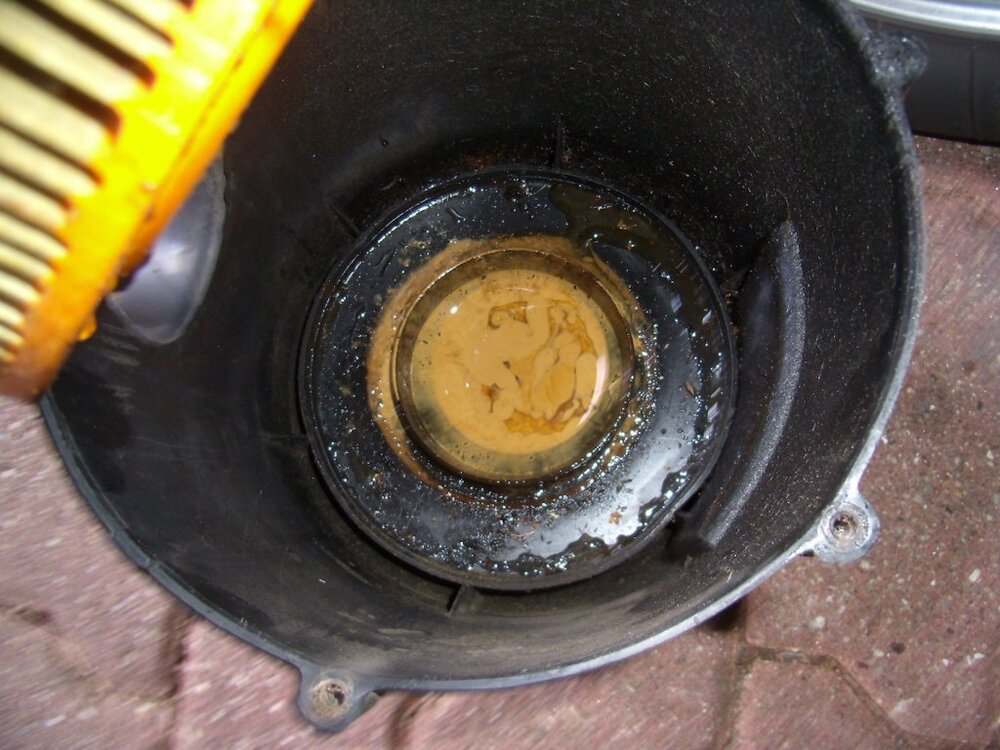

Wenn das alles so aussieht, wie auf dem Bild, dann brauchst du nicht umkippen, das ist leider "normal" für viele 8Vs. Zudem geht (zumindest bei den frühen Modellen) die Ventildeckelentlüftung in den Kasten. Und so kommt dann auch der ganze Ölnebel da rein und saut alles (inkl. Filter) ein.

Wenn du schon dabei bist, reinige bitte das Luftfiltergehäuse von innen. Oft hat sich hier im Laufe der Jahre einiges an Ölschmodder angesammelt.
