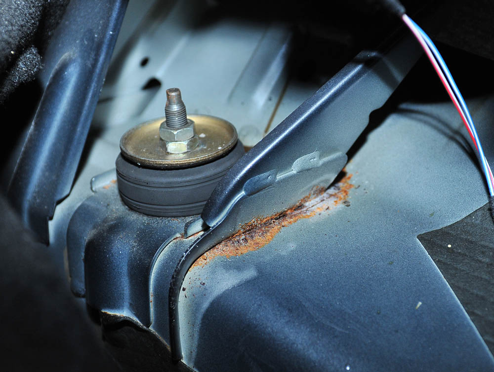

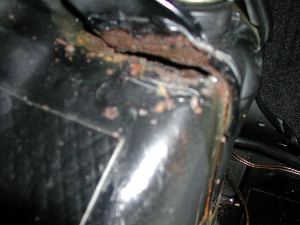

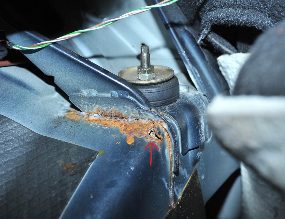

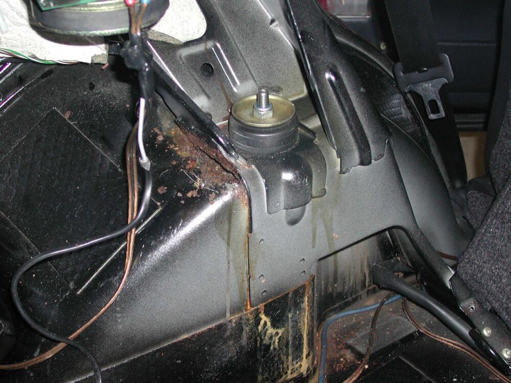

Im Zuge einer Hohlraumversiegelung wurden die hinteren Stoßdämpferaufnahmen von innen begutachtet und es zeigten sich folgende Bilder. Von außen praktisch nicht erkennbar, da der komplette Bereich mit Unterbodenschutz versehen ist. Allerdings hätte beherztes Abklopfen der entsprechenden Stelle rund um den Träger das ganze Ausmaß hör- und sichtbar gemacht. Im Grunde ist der gesamte Bereich des Radkastens unter der Stoßdämpferaufnahme beidseitig weggefault. Der Träger sieht allerdings noch gut aus.
Könnte es sich um ein weitverbreitetes Problem des 9k der frühen Baujahre (meiner ist BJ 94) handeln? Meine Vermutung: es sind einige - vielleicht sogar gut gepflegte 9000er- im Lande unterwegs, bei denen es ähnlich aussieht.
War bei mir auch. Ist der Rost bei dir auch nur rechts? Ich habs so gut wie möglich sauber gemacht mit Korrosionsschutzhaftgrund und Mike Sander´s versiegelt. Radseitig habe ich noch zusätzlich Geschweißt.
Hallo Thomas , mein aero hat das gleiche Problem . Meine Vermutung ist das der Unterbodenschutz im Radhaus brüchig wird und dadurch feuchtigkeit eindring und ganzheimlich vor sich hin fault .

Kann das mit dem Tankentlüftungsschlauch zusammenhängen, wenn der nicht mehr intakt ist (war bei mir gebrochen)? Die Benzindämpfe greifen den Unterbodenschutz an -> Rost?

Bei mir sind beide Seiten betroffen (links stärker als rechts).

meinen 93er aero hats dort auf beiden Seiten auch schlimm erwischt.
Habe noch 8 andere 9000 auf dem Hof (von 89 bis 96 alles dabei) und das Ergebnis ist ganz durchwachsen. Konnte mir noch keinen Reim drauf machen. Man sieht es aber meist nur von innen, oder wenn man den Stoßdämpfer ausbaut. Von außen im Radhaus hat man fast keine Chance.

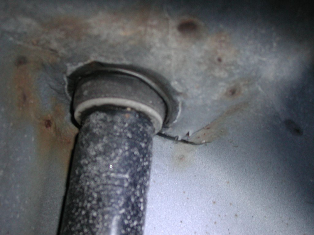

Ich habe es auch erst beim einbau meiner B6 Dämpfer feststellen können . Dabei ist mir beim blick ins Radhaus aufgefallen das rund um die Dämpferaufnahme der ganze Unterbodenschutz rissig ist . Daher vermute ich das durch die Risse Feuchtigkeit reinzieht und es an zugammeln anfängt. :mad:

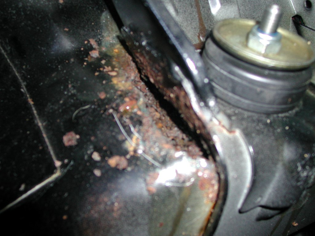

Habe heute mal bei meinem Aero Bilder gemacht , sieht echt übel aus!:mad:
Das korrekt instandzusetzen ist fast nicht möglich. Also nicht nur ein Blech drüberpunkten. Da muß man sich wohl eine Lehre schweißen, damit die Dome hinterher noch den gleichen Abstand haben ie vorher.

Hallo Patrick,
um Dir ein wenig den Schrecken zu nehmen: die "fachgerechte" Reparatur ist nicht allzu schwierig, aber zeitintensiv. Hab´s zwar nicht selber gemacht, aber meinem Schrauber genau über die Schulter gesehen. Hier ein paar Hinweise:
Nachdem der Stoßdämpfer aus der oberen Aufnahme entfernt wurde, läßt sich der verrottete Bereich um den Träger sauber wegflexen (90% von unten). Dadurch, daß der Träger selber in Position bleibt, braucht man auch keine Angst zu haben, daß sich die Stoßdämpferaufnahme versetzt. Nachdem der faule Bereich entfernt wurde, aus Pappe eine Schablone für den Bereich im Radkasten anfertigen. Die Pappschablone mit min. 0,8mm starkem Karrosserieblech nachformen. Das Blech dann sukzessive anpunkten und die Wölbung stetig nacharbeiten bis ein sauberer Schluß zum Radkasten erreicht ist. Das Blech wird dann unterhalb des Trägers mit 2-3 Bohrungen versehen und anschließend von innen an den Löchern verschweißt. Danach Versiegelung nach persönlichem Geschmack.
Kleiner Tip am Rande: beim Schweißen sollte jemand den Kofferraum im Auge behalten.:eek:
Hope, it helps.
Entschuldigung, Dein Rat ist sicher gut gemeint, aber da ist original ein wesentlich stärkeres Blech verbaut !!!
Daher sollte auch wieder ein zumindest gleich starkes Blech eingeschweisst werden.
Als Vorlage nehme ich das ausgeschnittene Blech und forme bzw. biege danach das neue Teil.
kleine Anpassungsarbeiten dann vor dem ersten Anheften, anschliessend rund herum heften und erst dann schön langsam durchschweissen
- also, "wesentlich" dicker ist das originale Blech auch nicht. 1mm dickes Blech sollte problemlos reichen. Wobei ich Dir bei größeren Durchmessern als 15-20cm Recht geben würde. Im übrigen: viel Spaß beim Anpassen eines 2mm-Blechs.
- das "ausgeschnittene" Blech ist sicherlich noch als Puzzle zu gebrauchen, taugt aber in keinem Fall als Vorlage.
