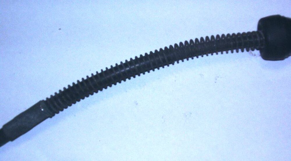

Welches? Das Manuelle oder das automatische? Letzteres kann man nur an den Haltern so montieren und hinbiegen, dass es gerade durch die Spritzwand läuft. Die Feder um das Seil muss im nicht getretenen Zustand Lose automatisch rausdrücken. Sonst tauschen.
Das manuelle so weit nachstellen, dass die Kupplung nicht ständig leicht unter Spannung steht. Am Hebel an der Kupplung merkst du ja, wann der frei kommt beim Zurückziehen. Und der Knubbel des Seils sollte sich, wenn der Hebel gerade anliegt, sich nur wenige Millimeter vom Hebel frei ziehen lassen. Bei dir müsste da jetzt reichlich Lose drin sein, so du das manuelle hast.
Schätze mal, dass das automatisch nachstellende Seil verbaut ist, die sind dann irgendwann mal am Ende (nicht gerissen, aber zu lang).
Bevor ein neues Seil eingebaut wird (ist Fummelei, besonders von innen, vom Pedalraum her) - mal das Seilende am Kupplungshebel mit der Hand nach vorn (Fahrtrichtung) ziehen, um zu sehen, wieviel Spiel dort ist. Man kann dort testweise etwas dahinter legen, um zu sehen, ob dann der Druckpunkt nicht mehr so tief am Bodenblech liegt.
