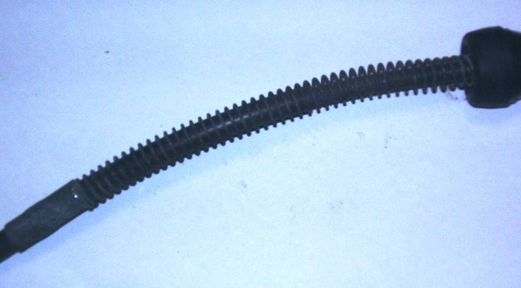

Seuftz, wie man es formuliert, irgendwie ist es immer missverständlich. Also noch mal ein wenig ausführlicher (auch wenn für dich vermutlich erledigt, aber die Suche mag in der Zukunft ja noch weitere hierher führen).
Wenn es ein automatisches ist, dann ist der Seilmantel sozusagen in der zum Pedal zeigenden Hälfte mit einer Feder umwickelt. Im eingebauten Zustand liegt das unter dem motorraumseitigen Sicherungskasten und sieht so aus:
[ATTACH]50238.vB[/ATTACH]
Diese Feder sollte, solange das Pedal in Ruhestellung ist, die Lose immer aus dem Zug nehmen. Zieht man kräftig genug, dann kann man vorne am Kupplungshebel den "Knubbel" mehrere Zentimeter nach vorne ziehen. Der Mantel des Zuges wird dabei in den Nachsteller in den Innenraum gedrückt. Drückt man das Pedal ein wenig, so sollte diese Funktion blockiert werden. Und genau dieser Pedalweg für das Blockieren des Mechanismus kommt beim automatischen dazu. Im Seil mag das ein Zentimeter sein, aber aufgrund der Hebelverhältnisse am Pedal wird es am Pedal mehr.
Beim manuellen kann man eben nur gerade die Lose, die eingestellt ist, herausziehen.
