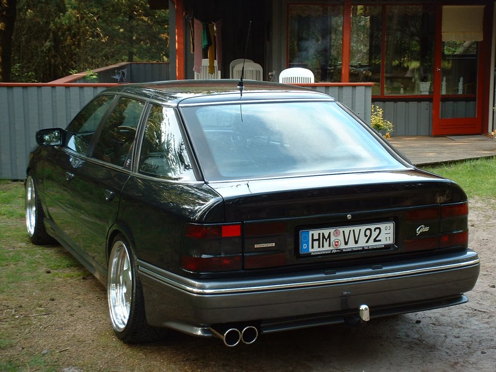

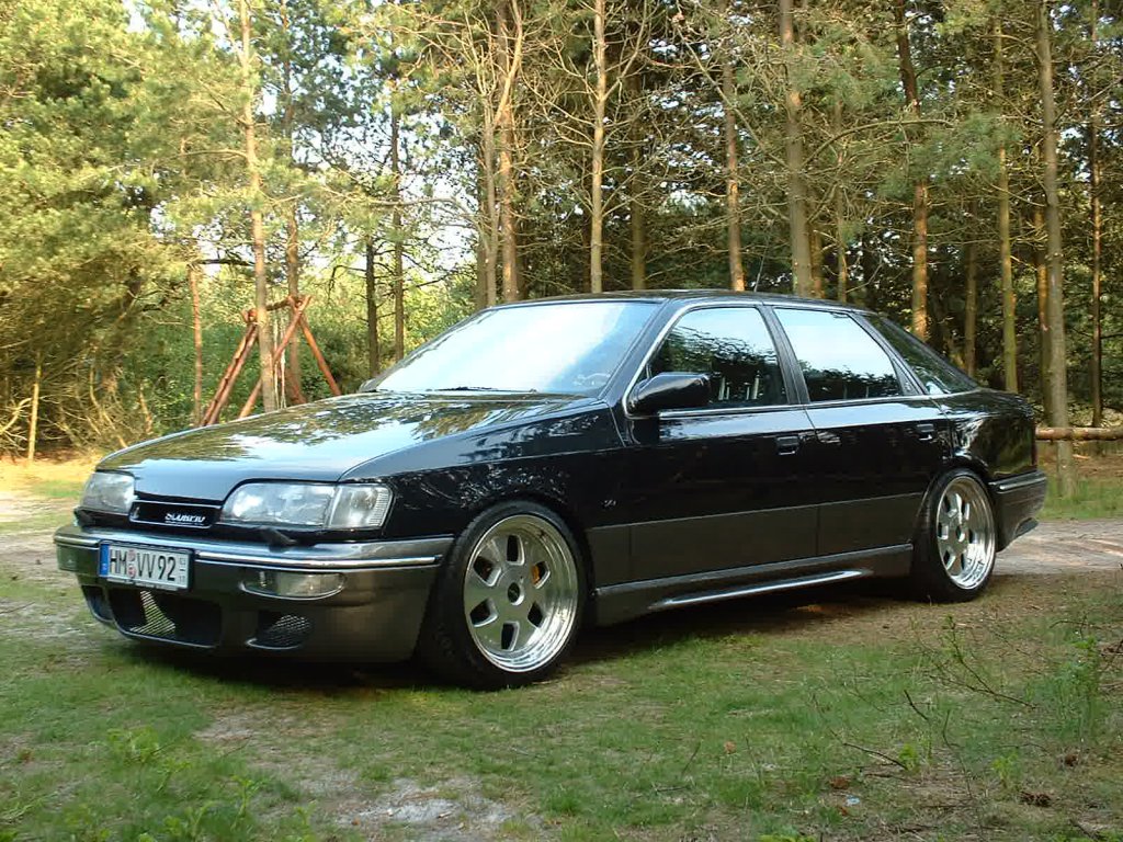

@stefan24V sind das auf dem Scorpio MAE Felgen?
Hallo zusammen!
@ kd23se4!
:cool::cool::cool: Jap! 8,5 x 18 MAE Crown Jewel, poliert. Ist nur eines der vielen, vielen "Extras" die ich in und an diesen Wagen gebaut habe.
Aber lieder wieder zurück zu Saab, nicht das der klaus noch meckert :wink:

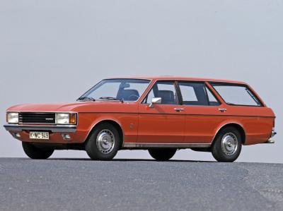

:biggrin:Ich hatte mal so einen (1977er mit 2,3 V6)
Glücklicherweise schied er nach wenigen Tagen (und 16-18 ltr Durchnittsverbrauch) durch einen kleinen Motorbrand aus.:smile:
