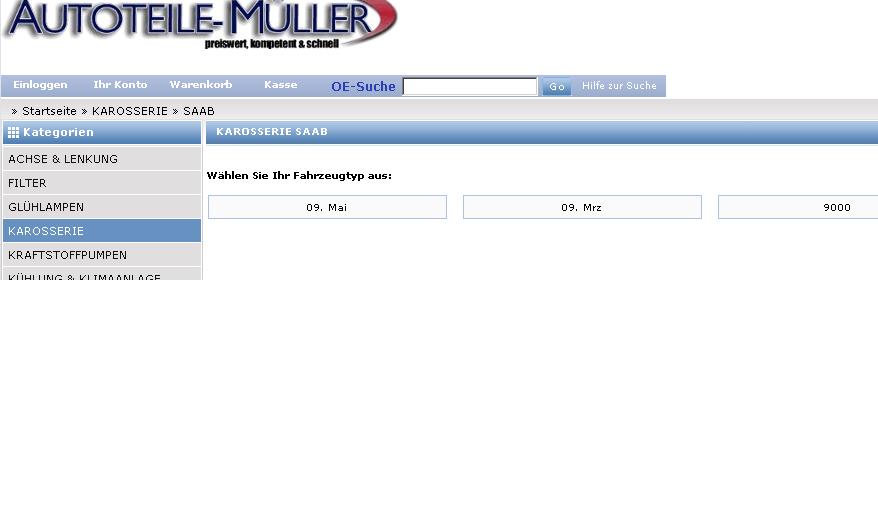

Hier eine interessante Adresse!

... kanst knicken - neu oder gebraucht
lol.......
Is schon schwer mit die Tabelleneinträge....Da ist wohl einer in die Excel Falle getappt.... :biggrin:
lol.......
... stimmt! War aber letztendlich ein Lieferant der sich meines damaligen Problems mit dem Zusatz-Oelkühler angenommen hat und nicht wie 'ne Mantra predigte: hab' ich nicht, führ' ich nicht, kommt nicht wieder rein!
Wobei ich bis heute nicht hinter die Kalkukaltion gestiegen bin! Hersteller, Zwischenhandel, Zwischenhandel - Endverbraucher. :cool::cool: (positiv für mich:biggrin:
