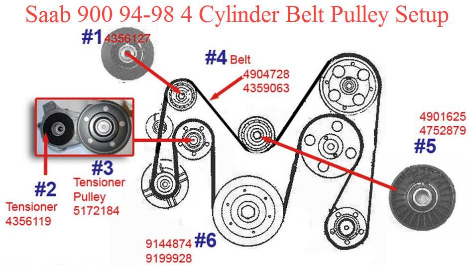

Januar 1, 201213 j Hallo teuto, da habe ich mich wohl etwas unklar ausgedrückt. Es geht um die Frage, ob man die mittlere Umlenkrolle (4901625 bzw. 4752879) weglässt und dafür einen kürzeren Riemen (6PK2460 - nicht offiziell vorgesehen, aber wohl nicht unüblich) verwendet, oder lieber die "klassische Variante" wählt. Siehe hier: http://fixmysaab.com/9-5_repair/belt/intro.asp?nsteps=3 bzw.hier: http://www.thesaabsite.com/900new/NG900beltsandpulleys.htm# Es geht um die Rolle #5 bzw.#6, je nach Link anders durchnumieriert. Besten Gruß aus BN Bastian
Januar 1, 201213 j Hallo, mir ist aktuell kein Fall bekannt, bei dem das Weglassen zu Problemen geführt hätte.
Januar 1, 201213 j Hallo Bastian, wenn du die Rolle #6 aussläßt hast du eine lange gerade Verbindung zwischen #1 und #7. Ich denke, dass die Umlenkrolle dazischen dazu dient, die erforderliche Spannung zu halten. Ohne die Rolle könnte der Riemen zwischen den Rollen #1 und #7 flattern, was durch den Spaner so schnell nicht ausgeglichen werden könnte und zum springen / durchrutschen des Riemens führen könnte. Dies ist aber nur meine Erklärung für die zusätztliche Umlenkrolle! Ich würde sie mit wechseln und auch in Betrieb lassen............. Thomas

Januar 2, 201213 j die mittlere rolle dient dazu. den riemen mehr auflage(anpressdruck) auf der vorderen#1 und hinteren#7 rolle zu verschaffen. Der riemen hat schlupf wenn klimakompressor und lenkanschlag gleichzeitig ausgeübt werden. Weglassen führt zu keinerlei problemen, bis auf das die lager der umlenkrolle#1 u der servopumpe#7 (simmerring) durch eventuell aufkommenden schlagen (unwucht) des riemen, eher dahin scheiden könnten.
Januar 3, 201213 j Vielen Dank für alle Antworten! Es wird dann die 3-Rollen Lösung bei mir. Der Mehraufwand hält sich ja in Grenzen, von den Materialkosten nimmt es sich auch wenig. Einen echten Nachteil hat es mit 3 Rollen wohl nicht (außer ein wenig Kosten und Arbeit), wohingegen es mit 2 Rollen hier zumindest teilweise kontrovers beurteilt wird. Eine Frage noch: Kommt Loctite oder sonst eine Sicherung auf die Schrauben, oder einfach so wieder rein? Viele Grüße Bastian
