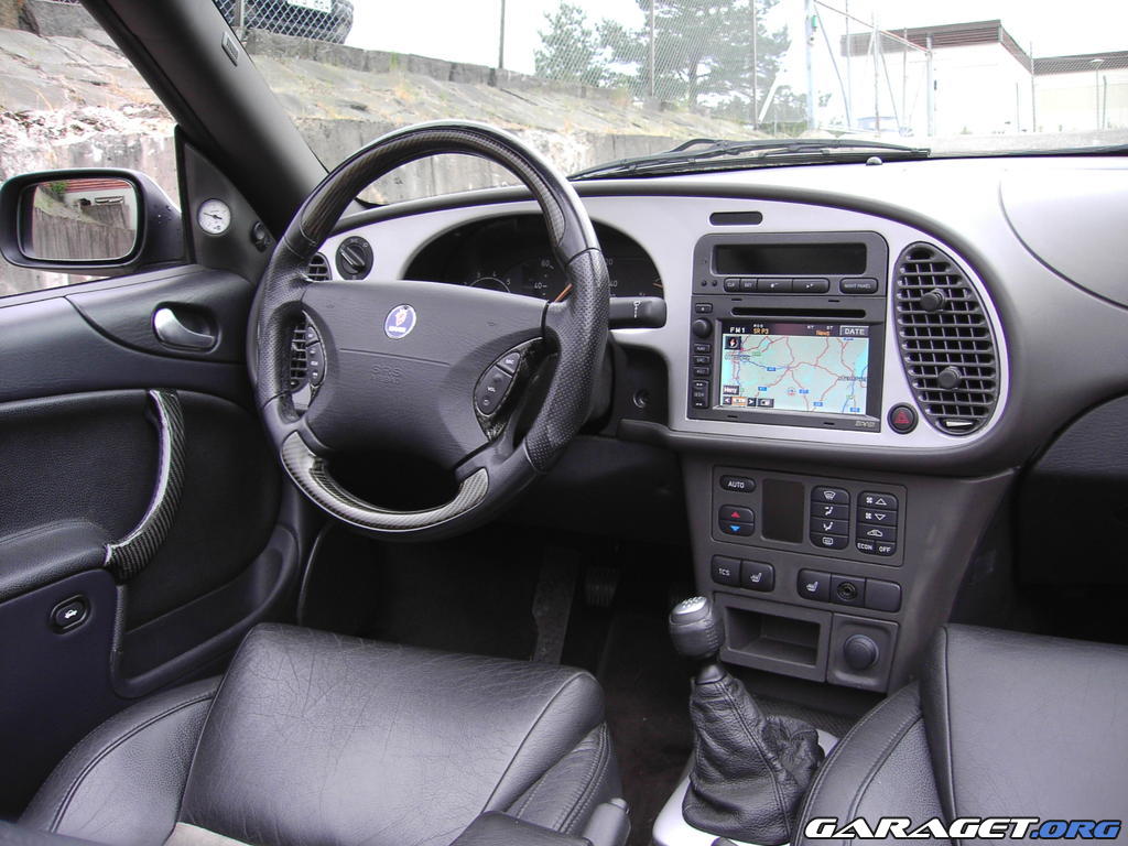

ich könnte ein Radio aus dem aktuellen 9-3 bekommen, weiss jemand ob es in den Radioschacht vom 902 passt ?:confused:

Ist das ein 900/II oder ein 9-3? Und das Radio? Was ist das für eins? Sieht ja wirklich klasse aus.
Ist vom älteren 9-5.

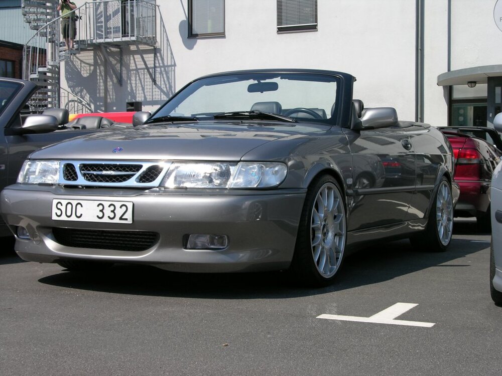

Man danke, das Bild hab ich schon ewig gesucht. Bei mir ging es jedoch um die Einbausituation der Druckanzeige! Ist das der stahlgraue Schwede mit Viggenstoßstangen, der beim Trollhättan Treffen 2007 neben dem 9-3II Cab stand?

@schweden-troll: ist das links oben in der Tür beim Spiegelschalter eine Ladedruckanzeige?
Wenn ja : Eigenbau - oder gibt's das auch "fertig" ??

[ATTACH]43433[/ATTACH]Soweit ich weiss stammt das Innenraumbild aus diesem Wagen.
Die Ladedrcukanzeige war Eigenbau (super sauber gemacht), ich wusste nur nicht mehr wie, d.h., ob die Spiegelschale nach innen weiter ausgebeult wurde. Interesaanter ist seitdem das Bild hier erschienen ist, wo gibt die kleinen Ladedruckanzeigen, am liebsten mit schwarzem Zifferblatt.
[ATTACH]43433[/ATTACH] Interesaanter ist seitdem das Bild hier erschienen ist, wo gibt die kleinen Ladedruckanzeigen, am liebsten mit schwarzem Zifferblatt.
Genau das ist die Frage, die mich auch interessieren würde: was ist das genau für eine Anzeige, wo gibt es die und hat jemand so was schon mal verbaut und wer hat die Verkleidung angefertigt?
Wenn ich mir das Bild genauer ansehe dann sieht das so aus, als ob diese Verkleidung extra dafür gemacht wurde. Die Anzeige kommt ein wenig "heraus" und der runde Kreis darum ist perfekt. Spiegelbetätigung wurde verlegt - hHätte ich auch geren so....
