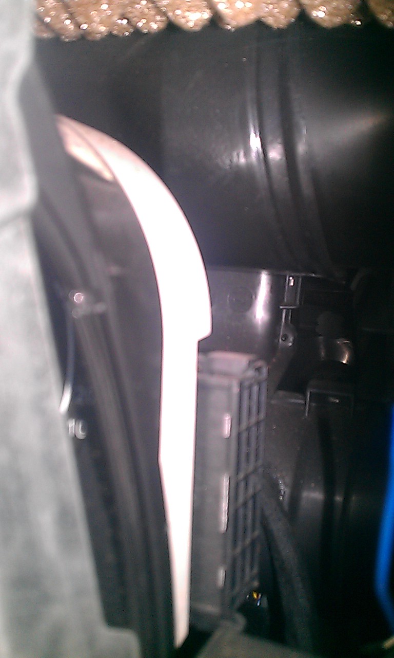

Habs gerade mal versucht. Geht genau so wie gesagt .Brauchst den Amarturendeckel nicht abbauen. Hier der Stecker den du suchst. Habe aber auch mal von einer gebrochenen Platine gehört falls es nicht klappt.
Ist es nur noch ein Stecker seitlich ?
Vom 9000i her habe ich es dunkel in Erinnerung, daß mehrere Stecker aus Richtung Motorhaube an die Instrumente herangeführt waren.
Ja, es sind mehr, aber für die Instrumente rechts unten ist der Stecker rechts unten zuständig.
