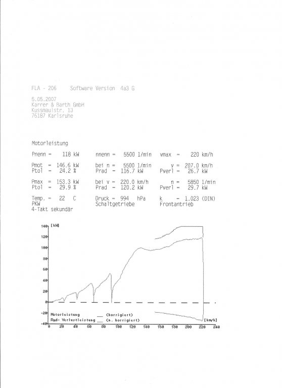

Hier ist mal ein Beispiel für einen vernünftig eingestellten seriennahen 900 turbo 16V mit Metallkat.
