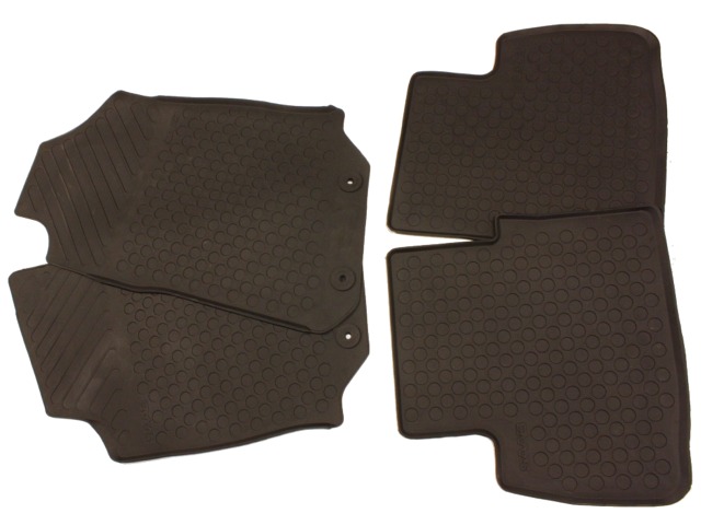

Schau Dir mal preisgünstigere oder schlecht zugeschnittene Fussmatten (Teilweise gibt es in manchen Baumärkten oder Zubehörgeschäften gerade mal vier standardisierte Größen) aus dem Zubehör an?
Darauf greifen auch viele Neuwagen Kunden zurück, wenn sie keine 120 € oder mehr für ein Originalset ausgeben wollen.
Die Matten rutschen im Fußraum hin und her, haben Befestigungen dabei, die nichts taugen und fangen nach einiger Zeit an, sich an den Ecken hochzustellen.
Ich habe zwar noch nicht erlebt, dass die Kraft der Fußmatte ausgereicht hätte, um mit Vollgas davon zu schießen, aber der Wagen hat sich damit immerhin mit gut erhöhter Leerlaufdrehzahl in Bewegung gesetzt.
Bei Frauen, die gerne Stilettoabsätze tragen (Was beim Autofahren nicht das Sicherste ist), verhaken sich die spitzen Absätze in der Matte und schieben solche Billigmatten schon mal gerne nach vorne. Glücklicherweise habe ich es nur erlebt, dass die Matte zwischen Gaspedal und Puffer am Wagenboden gerutscht ist, aber die Frau ist zumindest für einige Zeit vom Verkehr abgelenkt.
Das Risiko, dass etwas passiert ist noch relativ gering, aber sicher vorhanden. Übler ist es, wenn sich ein Gaspedal durch einen hakenden Bowdenzug verhakt. Ob man da sofort auf die Idee kommt, um mit der Fußspitze unter das Pedal zu kommen und es zurückzuziehen, ist bei der Schrecksekunde des ungewollten Beschleunigens fraglich. Und es muß dann auch noch zurückkommen ...
Ich hab immer meine Matten befestigt und wenn es nur ein Loch durch die Matte war und 2 Kabelbinder am der Sitzschiene.
Sehr sichere Lösung !
Sogar bei Gummimatten einsetzbar.
Mir kommen keine Schmutzfänger für vorne - egal welcher Art - ohne Löcher mehr in den Wagen.

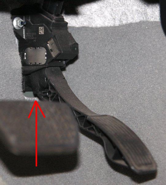

es ist auf dem Foto nicht sooo gut erkennbar,
aber falls da wo der Pfeil hinzeigt wirklich so eine Art Stufe sein sollte,
könnte da eine nach vorne geschobene Fussmatte einhaken und das Gaspedal nach unten ziehen,
was einem Gasgeben gleichkommen würde....
(ist aber nur meine persönliche Vermutung, wie das hätte passieren können)

Wohl weniger Fußmatte, als unsauber verlegter oder loser Teppichbelag. Wenn der bei dem kleinen Ausschnitt hochrutscht klemmt er das Gelenk des Gaspedals ein.

Diese mechanisch simpelst zusammengetüdelten elektronischen Pedalwertgeber sind einfach nur Gelumpe. Da hat's einer übertrieben - denn unabhängig von möglichen Problemen, die möglicherweise seitens des Lieferanten verursacht wurden, ist das Ding eine Fehlkonstruktion.
Warum...?
Nun, ganz einfach - konzeptionell fehlt durch die hängende Montage ein unteres Gehäuseteil, welches den fest im Fahrzeug verbauten Teppich nach unten und vorne drückt - und in dieser Position nachhaltig fixiert. Da reicht dann bei eine simple Fußmatte am hier ganz offenbar entschieden zu klein ausgelegten Teppichausschnitt - und die Sache geht schief.
Nichts grundsätzlich gegen hängende Pedale - aber dann sollte ihnen auch unter ungünstigsten Betriebsbedingungen hinreichender Freiraum zugestanden werden. Gegen nach vorne gerollte Cola-Dosen oder ähnliches Gelumpe wird dies allerdings natürlich *nicht* schützen - aber irgendwo gibt es ja auch so etwas wie eine "Missbrauchs-Grenze" die konstruktiv einfach nicht auch noch zusätzlich abgesichert werden kann...
