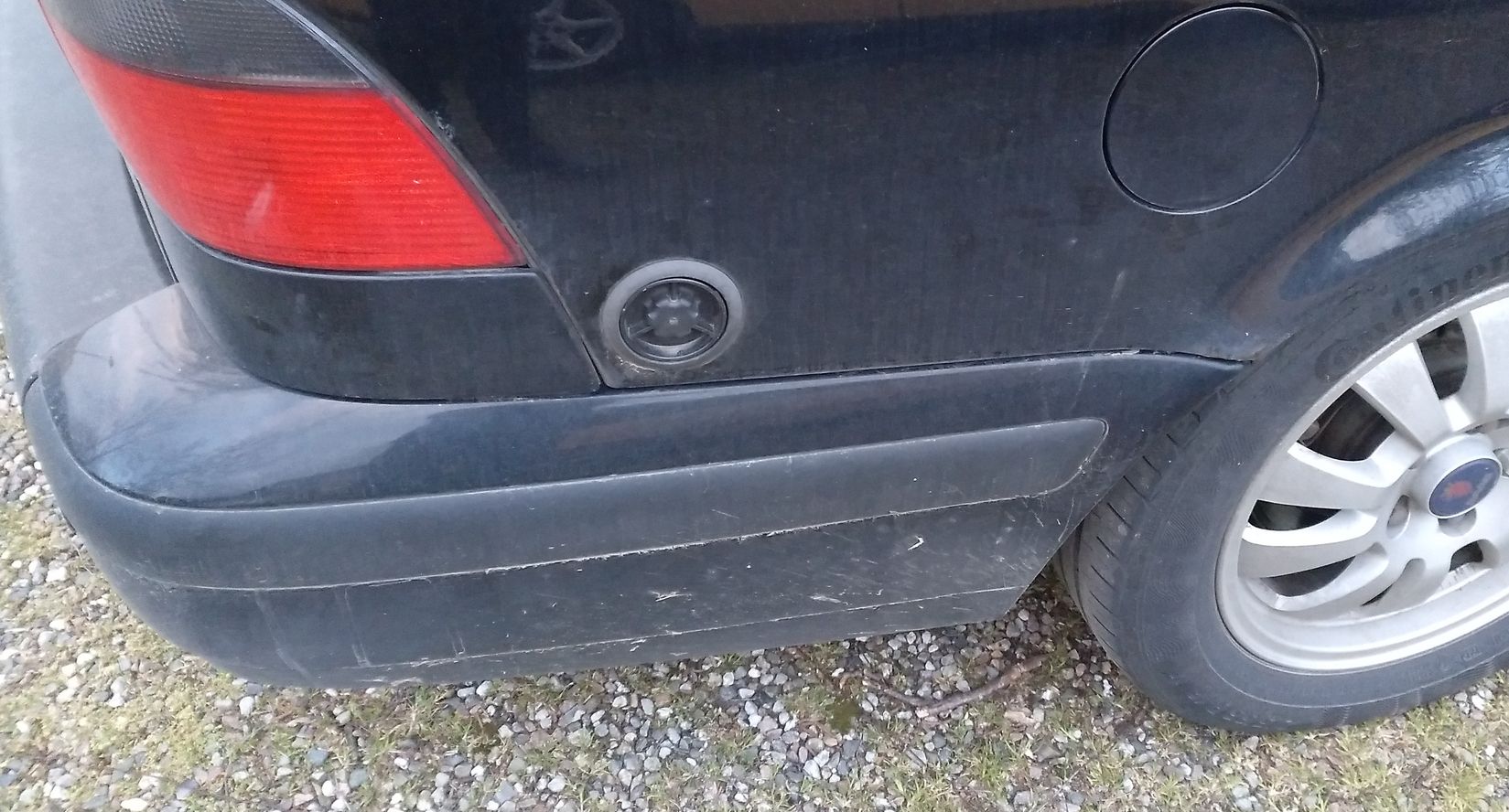

gibt es dazu ein Foto oder Link?
Nö, ist viel zu dreckig der Wagen für Bilder. Bei dem Sandsturm hier. Na gut:
Fällt bei einem dunklen Wagen halt auch nicht sonderlich auf.
CU
Flemming
Achso. Das hinter war gemeint. Ich dachte hinter = unter.
zu #39 : diese Position hatte ich damals auch diskutiert (weil es ja sehr praktisch ist). Allerdings wurde davon Abstand genommen, weil das sehr nahe am Aufprallbereich sitzt, bzw ein grösseres Risiko bei Unfällen darstellen kann.
Klar liegt das im Aufprallbereich. Nur dann müsstest du in den Innenraum gehen, was aus anderen Gründen nicht erlaubt ist, sinnvollerweise. Beim anderen sitzt der Anschluss etwas weiter vorne und höher. Beim 9-5 ergibt sich das den Verstrebungen dahinter und dem dort sitzenden Staufach. Aufprall ist auch unkritsch, zum einen aus den von [mention=196]turbo9000[/mention] schon genannten Gründen und zu anderen sitzt der eigentlich Anschluss in einem Kunststoffbecher, der sich mit seinem Kragen am Blech hält. Und der wird als erstes brechen und der Anschluss dann lose innen hängen. Da ist ein fest hinter der Klappe verbauter Anschluss sogar problematischer weil fest eingebaut und kein Platz zum ausweichen. Aber das Wichtigste ist eben die Doppelung der Ventile.
