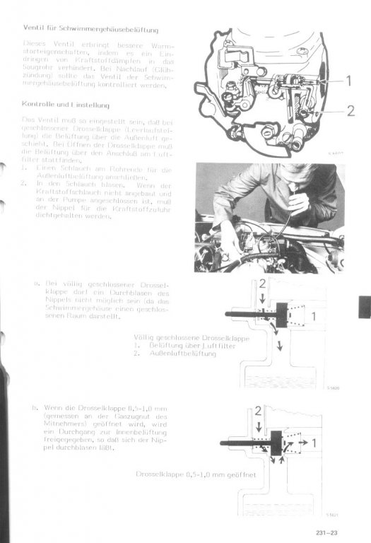

Die Vergaser beim 900 sind zwei Stromberg 150 CD .
grundsätzlich haben Vergaser keine Schwimmerkammerentlüftung. Die Messingröhrchen bei Doppelvergasern dienen dem Anschluss von Unterdruckschläuchen für die Drosselklappeneinstellung und sollten immer verschlossen sein

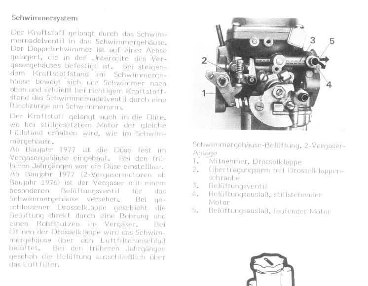

Ich fürchte , da ist mein Werkstatthandbuch anderer Ansicht ...

Nein Gerald, ich musste es erst auch dreimal lesen. Klassicher Übersetzungsmissverständnis.
Mit den Belüftungsventilen ist ein seperates Leerlaufluftsystem gemeint. Das " belüftet" nicht die Schwimmerkammer, sondern stellt die Gemischaufbereitung über ein Leerlaufsystem bei geschlossener Drosselklappe sicher. Bei den älteren wird auch der Leerlauf über die Drosslklappenstellung bzw. Schieber und Hauptdüse geregelt "Bei den früheren geschah die Belüftung ausschließlich über das Luftfilter", so Handbuch
dem ist nicht so.
Die Schwimmerkammerbelüftung ist bei diesem Vergaser genau das, was der Name vermuten lässt und hat mit dem Leerlaufsystem nichts zu tun.
Zweck des Sache ist, bei warm abgestelltem Motor zu verhindern, daß sich leicht flüchtige Bestandteile des Kraftsoffs verdrücken und somit das Wiederanlassen erschwert wird. Genau Geralds Problem.

Wenn ich das Werkstatthandbuch richtig verstanden habe , dient das Ventil dazu , das Wiederanlassen im WARMEN Zustand zu erleichtern . Damit habe ich aber nicht das geringste Problem . Wie gesagt , da läuft der Motor beinahe schon , bevor ich noch den Schlüssel berührt habe ...

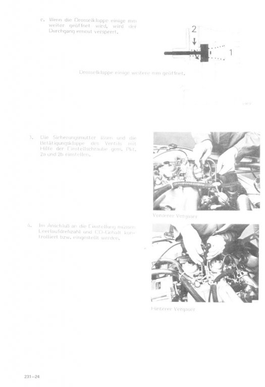

Ich habe die Schrauben gefunden , mit denen sich die Ventile justieren lassen ( sehen anders aus , als ich es von den Einvergasern gewohnt war ) .
Also habe ich versucht , das vordere einzustellen , was mir aber anfangs nicht gelingen wollte . Egal wie weit ich die Schraube auch rausdrehte , der Anschlag selbst wollte nicht weiter rauf gehen .
Also hab ich mal auf Verdacht an der Standgasschraube gedreht , was ja laut Werkstatthandbuch mit der Ventilschraube zusammenspielt . Und plötzlich gelang es mir , das Ventil wie gewünscht zu justieren . Dann noch das Standgas wiedereingestellt ...
Das sollte also jetzt auf jeden Fall passen .
