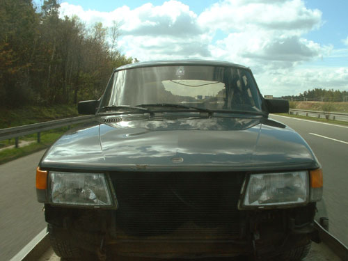

es hätte ja auch so aussehen können:
interessante Leichtbauvariante :lol:
