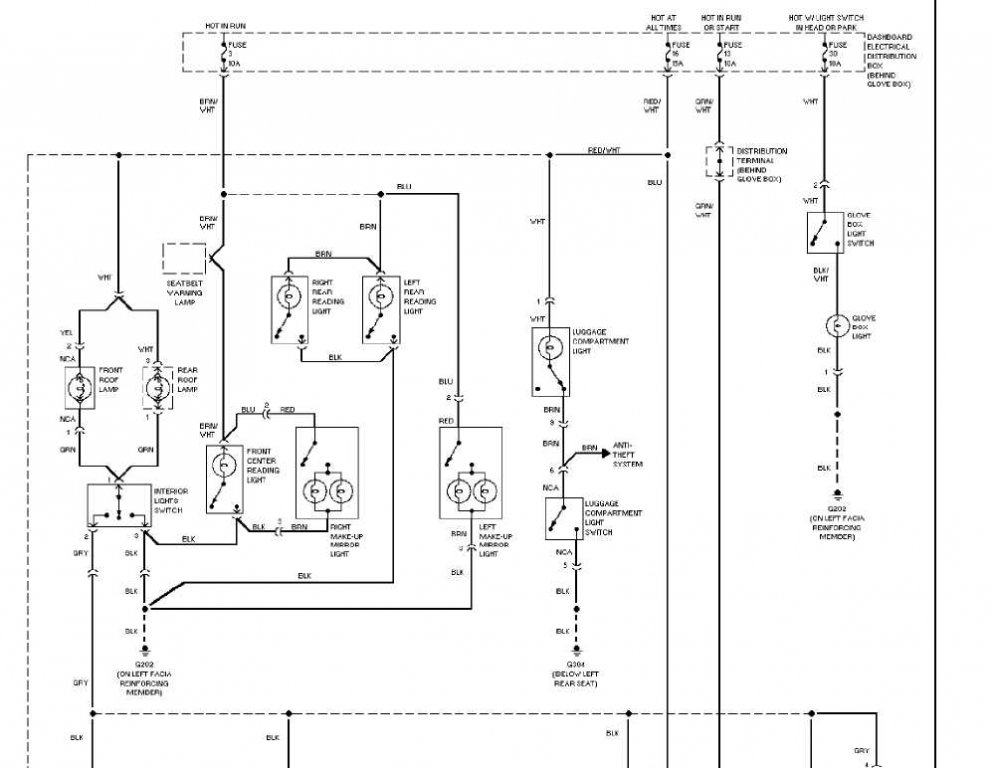

Schaltplan Beleuchtung...
Beleuchtung mit zündung an ist über 10Ampere abgesichert - ca. 120 Watt, immer an (Kofferraum, Innenraum Decke) hängt an einer 15Ampere Sicherung -sollte daher auch kein Problem darstellen.

Es geht ja nicht um die Leselampen selbst, sondern um das Relais für die Innenlichtverzögerung, welches ja nach dem Umbau noch mit den 10W der beiden Leselampen beaufschlagt werden soll.
Die Sicherung für den Innenlichtstromkreis ist die 16 und die hat 15A da ja außer der Versorgungsspannung für das Relais selbst und die Innenleuchten noch weitere Lampen mit dranhängen; z.B. Kofferraumbeleuchtung und Türlampen. Somit kann man von der Größe dieser Sicherung nicht auf die Kontaktbelastbarkeit des Relais schließen!
Wie gesagt sollte es aber in jedem Falle die 21W statt der normalen 15W klaglos überstehen. :smile:

Sollte gehen,
mit beiden Leselampen kommt noch ca. 1 A hinzu. Das sollte als "Reserve" drin sein...
