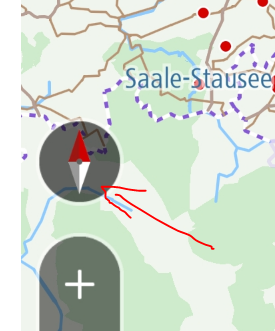

Es geht mir nicht um die Aurichtung der Karte oder wohin der Fahrzeug-Pfeil an der aktuellen Position dabei zeigt, sondern um den der Windrose:
Den kann man bei meinem alten TomTom so einstellen, dass er immer auf das Ziel weist und dabei die Luftlinienentfernung zum Ziel angegeben wird.
Gerade wenn man sich innerstädtisch bereits nahe am Ziel befindet, kann es z.B. hilfreich sein zu wissen, dass die verbleibenden 3 km Fahrstrecke nur Umwege wegen Einbahnstraßen o.ä. sind und das Ziel sich bereits 500 m rechts oder links von einem befindet...
Hier sind die Unterschiede zwischen der alten Version 7 mit dieser Option und der neuen ab 8, wo diese Option fehlt, bei TomTom ersichtlich:
https://help.tomtom.com/hc/de-de/articles/360013960779-Kompassoptionen-einstellen
Ich bin offenbar nicht der einzige, der das vermisst, aber eine Lösung für die neueren TomTom habe ich auch hier nicht richtig herausfinden können:
https://www.freesoft-board.to/thread/512451-kompassfunktion-kompass-weist-auf-ziel/?postID=5110230#post5110230

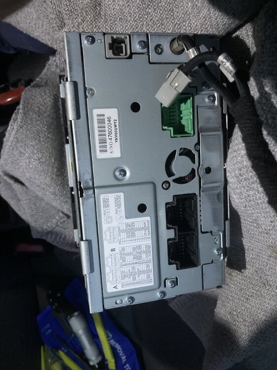

Zu deinem anderen Problem:
Du hast Recht: die meisten Radios die beim Schrotti rumliegen , sind nicht geschieden.
Und somit nicht mehr einbaubar. Eigentlich...
Viele Radios "vergessen" nach dem Abklemmen der Batterie, dass die mit dem Fahrzeug verheiratet waren. Schuld ist ein sterbender Eprom.Im SID erscheint dann die Meldung: Radio Code eingeben
Wenn man diesen Eprom auslötet und durch diesen ersetzt... ist das Radio wieder "jungfräulich". Man braucht zwar immer noch ein Tech um beide zu verheiraten..aber das braucht man ja sowieso. Nur braucht man sich keine Gedanken um die Fahrgestellnummer des alten Fahrzeugs machen...es gibt keine.
https://eu.mouser.com/ProductDetail/ROHM-Semiconductor/BR93G56FJ-3AGTE2?qs=sGAEpiMZZMuVhdAcoizlRVBDy89uKeWDzWTE2%2F4gyPo%3D

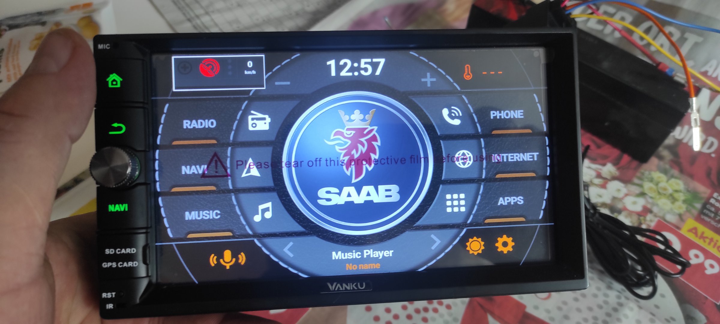

Das kann ich dir zeigen, wenn ich es eingebaut habe.
Momentan habe ich noch eine andere Baustelle.
https://www.saab-cars.de/threads/hab-wohl-meinen-lader-geschrottet.79606/
Nicht eingebaut sieht es so aus:

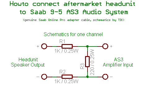

Gut wäre, wenn es Vorverstârker Ausgänge hätte.
Dann könnte man es an einen Nachverstârker (eventuell den vorhandenen) anschließen.
Dann braucht man im Radio auch keinen ständig laufenden Lüfter (nerv).
