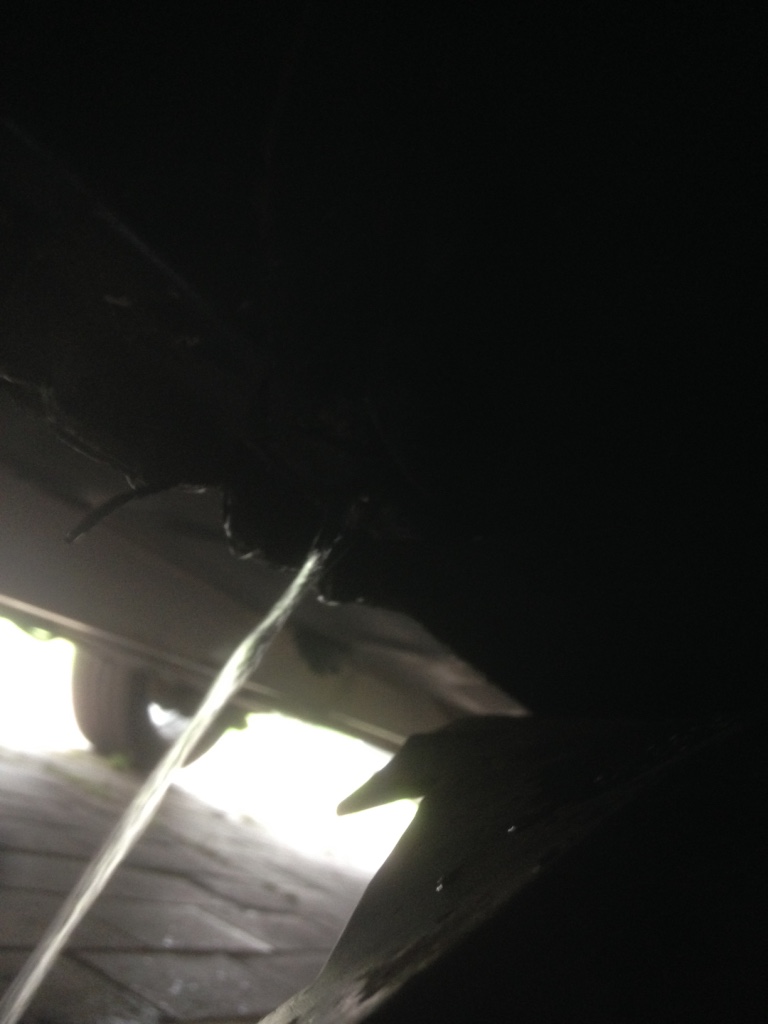

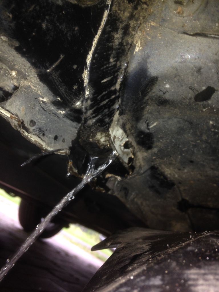

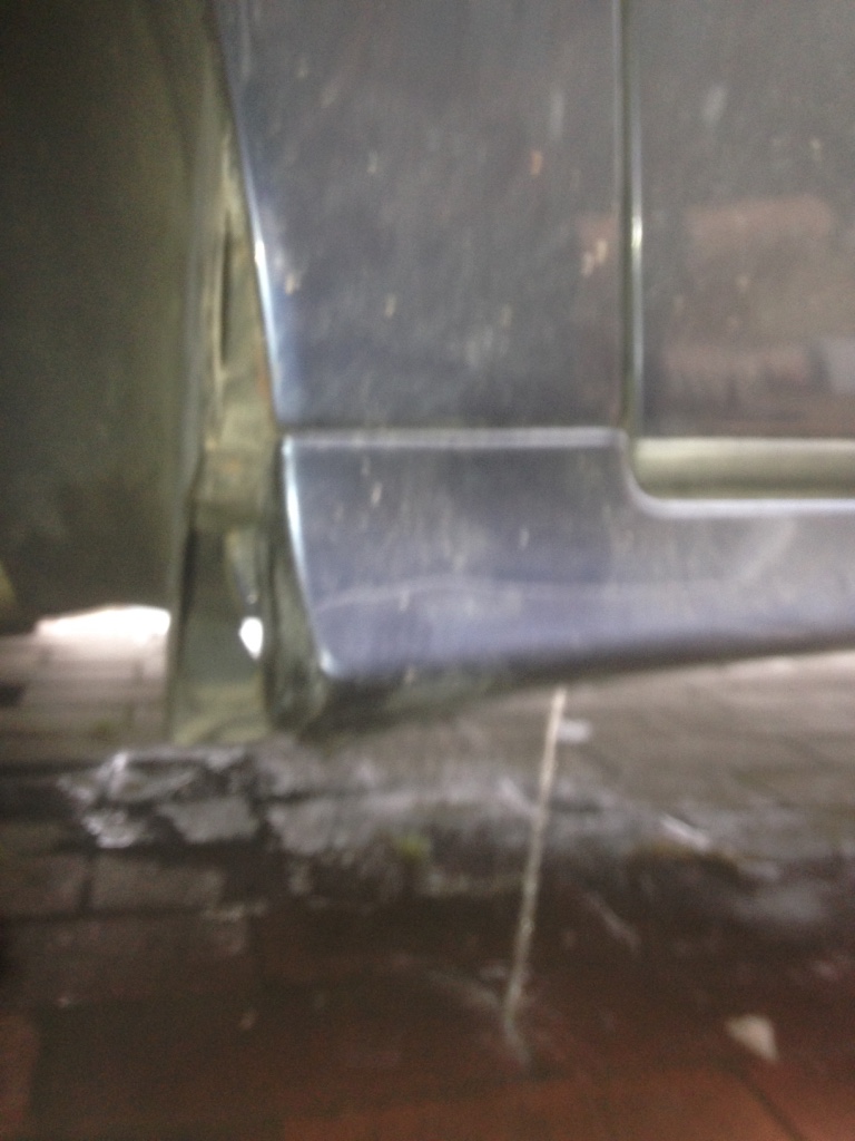

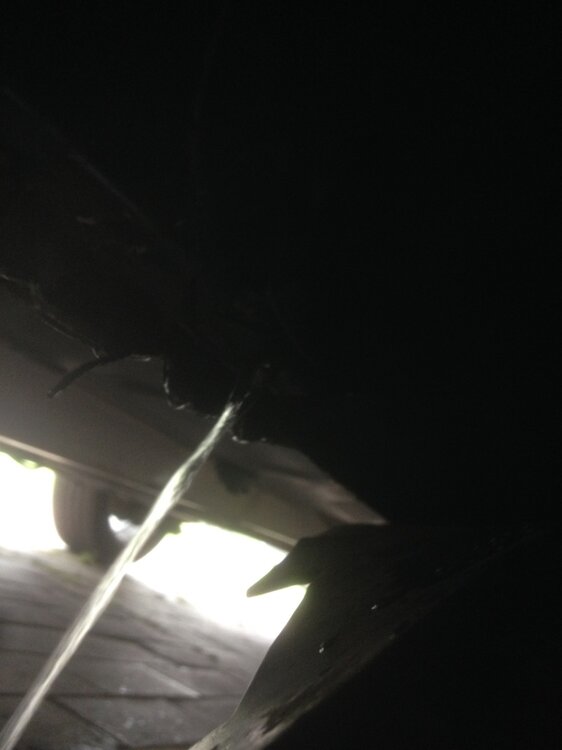

Aus gegebenen Anlaß nach ergiebigen Regen.....
- Saab 9-5 MY 00 mit Glasschiebedach Ablauf verstopft
Nach einigen Tagen mit viel Regen folgende Fehler nach einander.
Auf der Fahrt nach Haus fing die "Anschnallen bitte" Leuchte (Fasten Belts) an zu flackern. Unter dem Fahrersitz klackerte und brummte es....
In der Garageneinfahrt angekommen - leicht schräg vorn hoch - der Motor lief noch - sprang die Alarmanlage an!
Sie ließ sich nur abstellen durch Auto stromlos machen - Batterei abklemmen - dann jammerte die Sirene zwar noch kläglich - ging dann aber nach wiederholtem Abklemmen in den Ruhezustand.
In den Tagen davor hatte ich hin und wieder mal Wasser in der Leuchte / Rückspiegelbereich....tropfte aus dem Deckel....
Dann nun anschließend die 4 Schrauben des Fahrersitzes gelöst und zwischen die beiden überlappenden Fußmatten gefasst.
Bingo - 5-6 cm sauberres klares Wasser über NN oder nix normal trocken!!
Steuergerät aus der Hochwasserzone gefischt und geöffnet ..... leicht feucht bis durchnässt.
Platine leicht angeföhnt und warm gemacht - über Nacht in Ruhe gelassen
und am nächsten Tag mit einer Zahnbürste einige Dreckteilchen weg gebürstet - wieder angeschlossen.
Keine Fehler mehr - bis dahin wieder erst mal alles juuut.
Woher kam die Hochwasser-Suppe....
Die hinteren Schiebedachabläufe waren frei - sie münden mit ihrem Auslass jeweils hinter der Hinterachse im Radkasten
Die beiden vorderen Abläufe waren dicht!
Freundliches Zureden und mit weiterem Wasser in die Abläufe und dann Druckluft drauf brachte keinen Erfolg,
die Abläufe im A-Säulen Bereich wieder frei zu pressen, sondern erhöhren den Wasserspiegel.
Also dann den anderen Weg genommen
- von unten Druck und Feuchtigkeit drauf - in diesem Fall WD40 mit langem Röhrchen dort rein...plus ne Ladung Kompressor-Luft...
.......siehe da - ein Schwall Wasser erschien - es kamen gefühlt auf der Fahrerseite aus dem Schweller 2 -3 Liter Wasser !!
....untere Baustelle Bereich A- Säule - Ablauf Schiebedach im Schweller - siehe Fotos:
Bearbeitet von icesaab

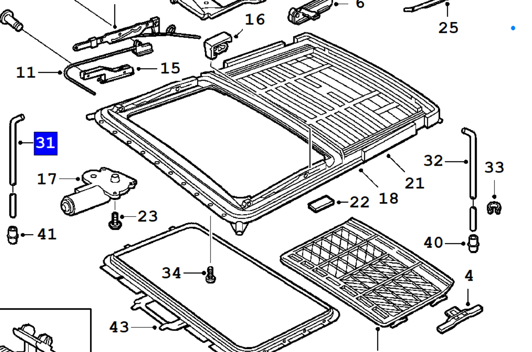

Hallo zusammen,
ich habe das gleiche Problem, dass aus meiner Innenbeleuchtung das Wasser tropft.
Ich finde aber leider die Abläufe nicht. Weder oben noch unten. Auch nicht nach den oben stehenden Beschreibungen. Hat jemand vielleicht mal ein aussagefähiges Foto oder kann noch mal genau beschreiben.
Jetzt schon mal vielen Dank.
Pos 31; 32 ff.
(Sorry, hatte vorhin das falsche Bild gepostet. Geändert 2:46 h ;)
