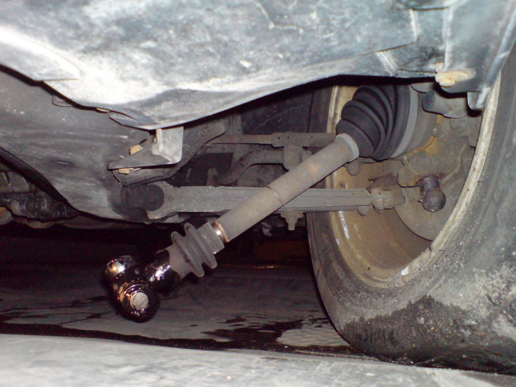

Aus gegebenem Anlass wollte ich euch den Ratschlag geben, eure Traggelenke zu kontrollieren, wenn die Historie eurer 9000er nicht komplett bekannt ist.

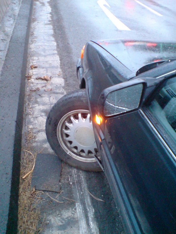

Habe letztens bereits bei einem Bekannten gesehen, dass sein Traggelenk bei einer Tiefgaragen-Rampe rausgesprungen ist ohne vorher iwelche Anzeichen von sich zu geben und gestern hat es mich erwischt.

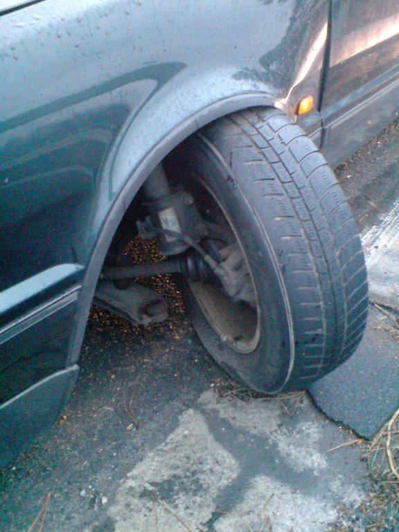

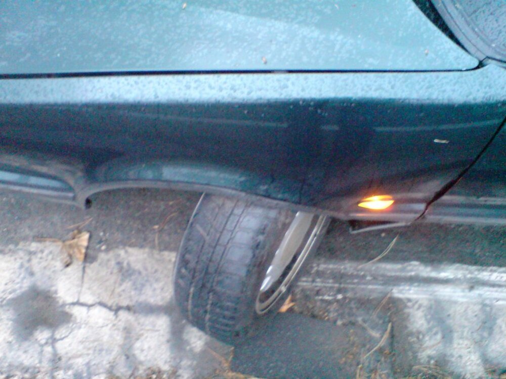

Mit ca 60 Km/h auf einem Zubringer zur Stadtautobahn, hats mein Traggelenk beim Überfahren einer Dehnungsfuge rausgehauen.
Die Traggelenke haben wir daher für uns als neuralgische Punkte eingestuft, die ab sofort prophylaktisch gewechselt werden, wenn über die bisherige Fahrwerks-Wartung nichts bekannt ist.
Daher ging heute direkt die Bestellung für 4 Neue raus, die umgehend bei meinem Grünen und dem blauen Lastenesel getauscht werden. Wie Einige wissen, heißt das bei uns schon was, wen wir prophylaktisch was wechseln:tongue:

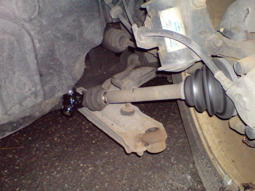

Ich habe ein paar Fotos angehängt, dort ist auch gut zu erkennen, dass das Spiel des Traggelenks die Spur beeinflusste, wenn man sich mal die innere Reifenflanke anschaut, die sah vor einem Monat noch nicht so aus.

Hmmmmmm... - bei dem Schadensbild...
*WIRKLICH* sicher, daß nicht als erstes *DOCH* der Spurstangenkopf weggeknackt ist...?!?
...und der Radträger dann durch die Querstellung ausgehebelt und abgeschert ist...?

Muss ich mir nochmal genau anschauen, gestern wurde es dann schon dunkel, aber ich meine, dass der Spurstangenkopf noch dran ist.
Bei dem anderen 9000er sah es genauso aus, lediglich dort auf der Beifahrerseite.

Mach doch mal bitte ein Bild von dem ausgebauten Traggelenk. Einmal bitte auch von der Unterseite..
So wie ich das auf den Bildern erkannt habe, ist der Spurstangenkopf noch am Achsschenkel.
