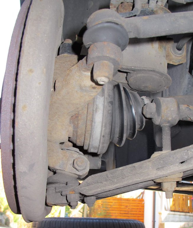

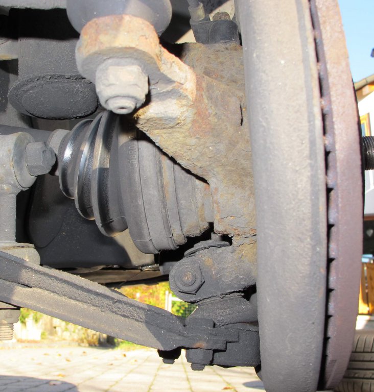

Liebes Forum,
einige Threads bleiben ja im Gedächtnis, so insbesondere dieser hier.
Weil man ja Traggelenke bekanntlich im Auge behalten sollte, möchte ich Euch um eine kurze Sichtprüfung bitten, sofern die Fotos dies erlauben. Seit geraumer Zeit poltert es vom Fahrwerk immer mehr, so dass ich gleich an diesen Thread dachte.
Das Auto hat mittlerweile 240.000 km gelaufen und weder ich (d.h. in den letzten 6 Jahren) noch der Vorbesitzer (ab 1996) haben am Fahrwerk etwas ersetzt.
Herzlichen Dank, wie immer.
Trizz

Traggelenke auf Spiel prüfen (Montierhebel an richtiger Stelle ansetzen, Finger ans Gelenk und auf Bewegung achten). Völlig fertig sehen sie nicht aus (Manschette gerissen, Fett draussen) heisst aber ncihts.
Wie sehen die Querlenkerlager aus? Gummibuchsen mit Spiel?
zu Jemandem fahren der sich damit auskennt (TÜV/Dekra z.B.)
Ansonsten siehe oben

Ich verstehe dieses Forum nicht als reinen Experten-Treff, sondern vielmehr als eine Plattform, auf der alle Enthusiasten, von Experten über ambitionierte Hobbyschrauber hin zu Laien, über ihr liebstes Hobby austauschen können und sich gegenseitig helfen. Dabei kann nicht jeder automatisch einen Kfz-Mechaniker Hintergrund haben, so dass eventuelle "blöde Fragen", zu denen meine dieses Mal ganz offensichtlich zählte, auch zugelassen sein sollten. Hier geht es doch in erster Linie darum, wie wir diese schönen Autos auch noch in Zukunft am Laufen halten können, und nicht darum, ob jedes postende Mitglied Minimalkenntnis über die Schadensbilder der üblichen Verschleißteile hat.
Danke an saab900turbo für das aussagekräftige Statement, was mir sehr weiterhilft. :cool:
@[uSER=9860]J.R.[/uSER] Soll ich Deiner Antwort entnehmen, dass meine Querlenker angesichts dieser Laufleistung schon längst überfällig sein sollten, selbst wenn sie, wie von saab900turbo beschrieben, auf den ersten Blick noch gut aussehen? Ansonsten bewirken Kühlschrank Wischen und das Entsorgen alter, abgelaufener Lebensmittel wahre Wunder. Suche nach grünlich-gelber, manchmal aber auch bläulicher pelziger Kruste, bei der jedem sofort auffällt, dass die da nicht hingehört. Nix für Ungut. :biggrin:
Trizz
nach 240.000 km und 15 Jahren ist längst eine komplette Revision des Fahrwerks fällig. Buchsen, Domlager, Stoßdämpfer. Am besten in einem Ritt alles machen. Sonst fängst du 10mal wieder an. Mußt ja auch Achse vermessen und möchtest das nicht 3-4mal bezahlen. Danach ist das ein ganz anderes Auto.
