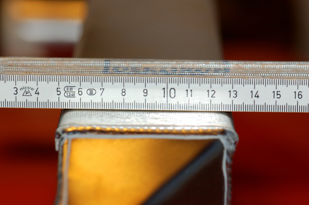

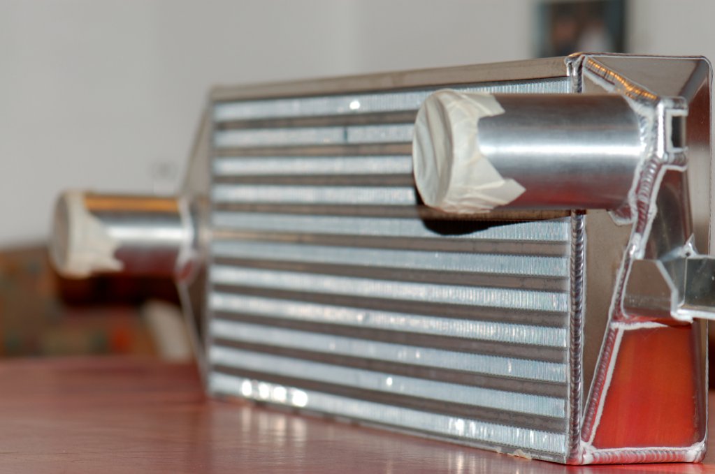

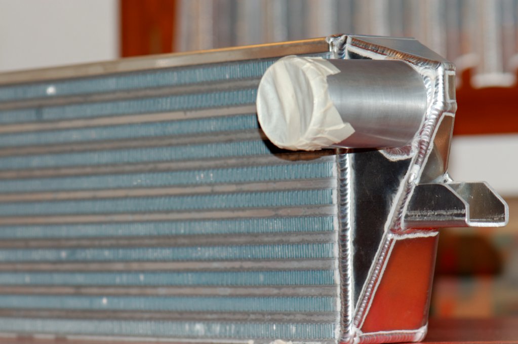

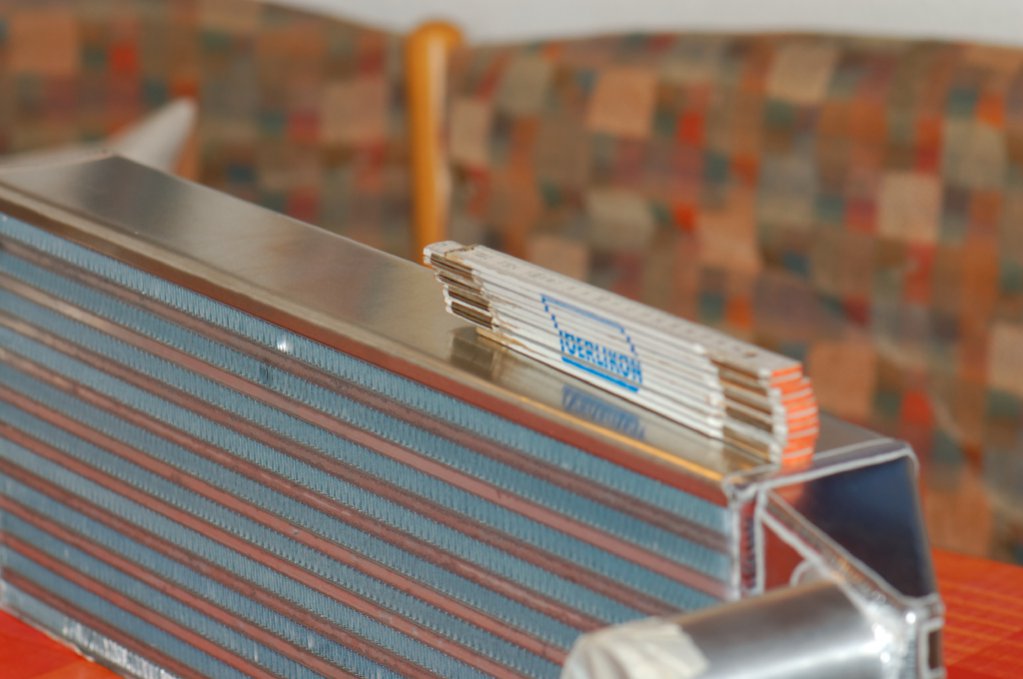

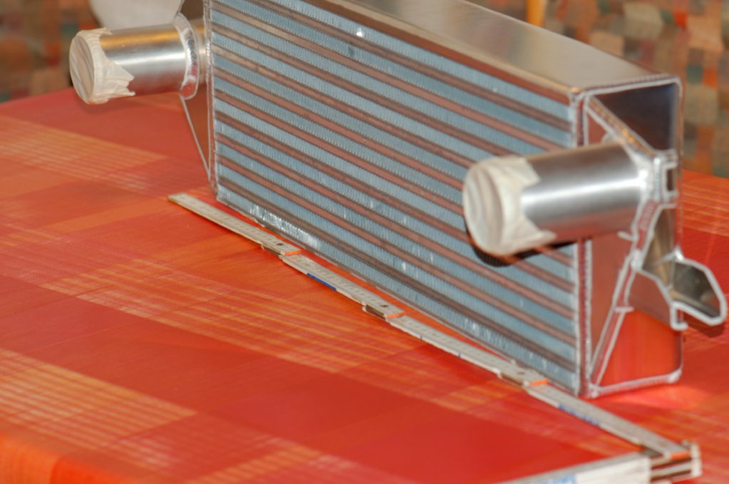

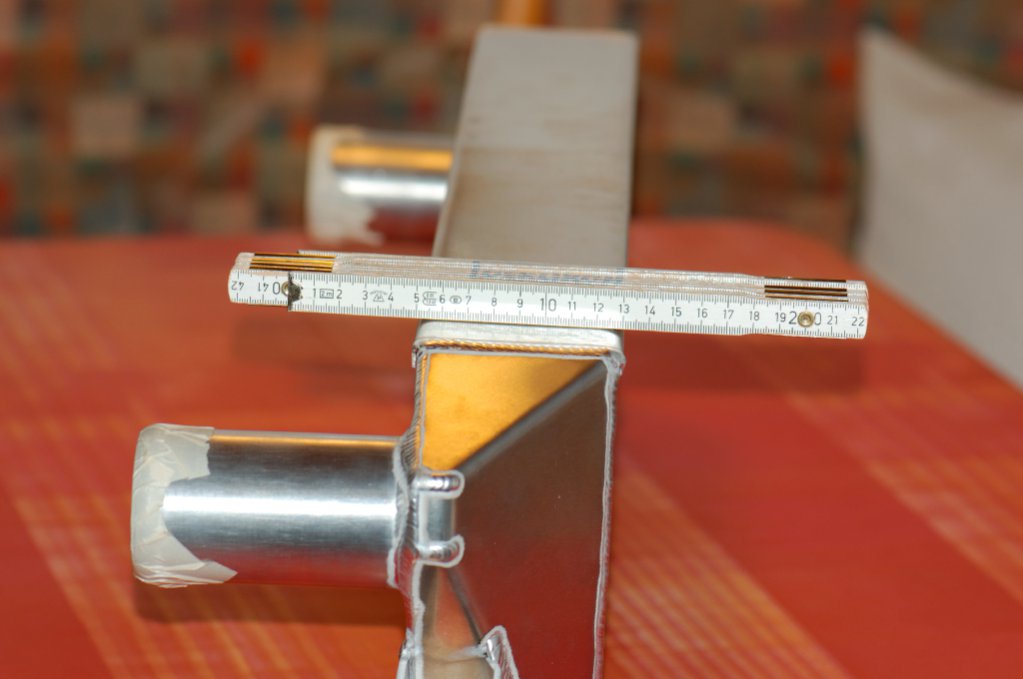

Hier mal ein paar Bilder des LLK.
Bitte die schlechte Quali entschuldigen.
[ATTACH]52368.vB[/ATTACH][ATTACH]52369.vB[/ATTACH][ATTACH]52370.vB[/ATTACH][ATTACH]52371.vB[/ATTACH][ATTACH]52372.vB[/ATTACH][ATTACH]52373.vB[/ATTACH]

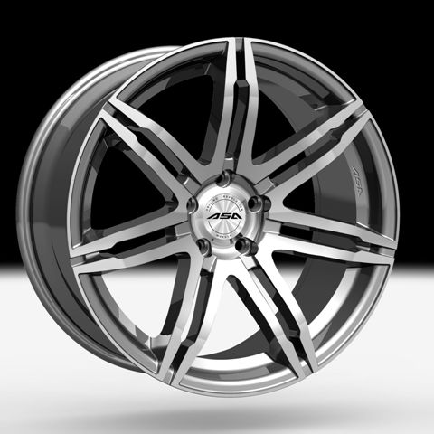

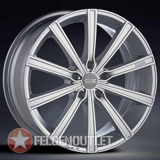

ich bräuchte mal Entscheidungshilfe!
Ich möchte mir zum Sommer einen Satz neue Felgen kaufen, bin mir aber unsicher, welche ich nehmen soll.
Auf jeden Fall sollen es 18 Zoll sein.
Meine Favoriten bisher habe ich mal angehängt. Ich finde die schwarzen Felgen wirklich schön, allerdings kann ich es mir nicht so richtig auf meinem Wagen vorstellen.
Wird es gut wirken oder eher überhaupt nicht?

keine von denen :mad:
Jo, sehe ich auch so. :tongue:

Die Hirsch sind preislich absolut zu teuer, so viel werde ich für Felgen nicht ausgeben.
Die letzten "Gurkenhobel"......naja...ähm....nein!
Also nix dabei?
Alternativen?
Die letzten sehen gut aus.

Schonmal an was weiß lackiertes gedacht? (so typische Rallye-Felgen) Wird hier in D fast garnicht gefahren, wenn die nicht blizte blank sauber sind, sieht das ganz nett und mal anders aus!
Grüße!
Mit den schwarzen oder zumindest dunklen Felgen gebe ich dir recht. Aber für einen Saab sind mir das eindeutig zu viele Speichen. Leider gibt es kaum noch Felgen wie die Antera 145 oder die pseudo-Einarmfelge von Citroen (zweiter Arm dunkel lackiert, mit etwas abstand sieht man den nicht.), die dem Lenkrad nachempfunden war.
