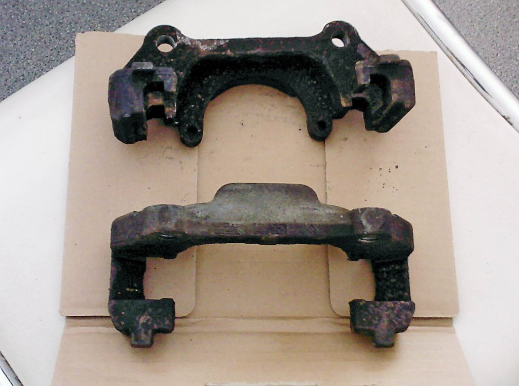

Wer kann mir sagen, ob es sich bei den auf dem Bild gezeigten Bremssattelhaltern um die alte oder neue Version handelt? Ist von einem Aero/TiD 3.0 mit 308mm Scheibe. Meines Wissens wurde die Aufnahme ab 02 verändert.

Vielleicht koennen andere da mehr erkennen, aber ich kann anhand des Bildes nicht ausmachen, um welches Modell es sich handelt. Aber vielleicht hilft Folgendes ja schon:
Alle 9-5 Aeros von 1999 bis 2006 haben vorne (nicht hinten!) die gleichen Bremsscheiben und und Bremsbelaege. Auch die Saettel sind prinzipiell gleich. Die Sattelhalter sind jedoch bis und ab Mj. 2002 unterschiedlich. Die fruehen Modelle haben die gleiche Vorderachse wie die 9-3, somit ist auch der Sattelhalter dieser Modelle identisch zu dem des Viggen (und wahrscheinlich auch anderer 9-3, obwohl die Bremsscheiben natuerlich unterschiedlich gross sind). Ab Mj. 2002 waren Hauptbestandteile der Radaufhaengung beim 9-5 neu.
Ich waere arg ueberrascht - wuesste es aber auch gerne genau - wenn entweder die alte oder die neue Version der 9-5-Bremse am 9000 passen wuerde.

??? Hat hier jemand vom 9000er gesprochen? Soweit ich mich erinnern kann, hatte ich eine simple Frage gestellt, ob es sich um Bremssattelhalter der alten oder neuen Version handelt.
Zumindest soviel: die 9-5er Bremse passt natürlich nicht an den 9k; weder alte noch neue Aufnahme.
@ schweden-troll: Das einfachste wäre tatsächlich, jemand würde hier "alt" oder "neu" reinschreiben. Entweder man weiß es oder eben nicht. Alles andere ist Kaffeesatzleserei.
Und, wen es interessiert: konnte jetzt über Vergleiche herausfinden, daß es sich um die neue Version handelt. Danke.
Auch wenn der Thread alt ist, erlaube ich mir trotzdem mal zu antworten. Allem Anschein nach ist das die neue Version. Ich habe die gleiche ebenfalls als Fehlkauf gekauft. Ich brauche eigentlich die alte. Gibt es irgendwo eine Auflistung an geänderten Teilen zum Mj 2002?
