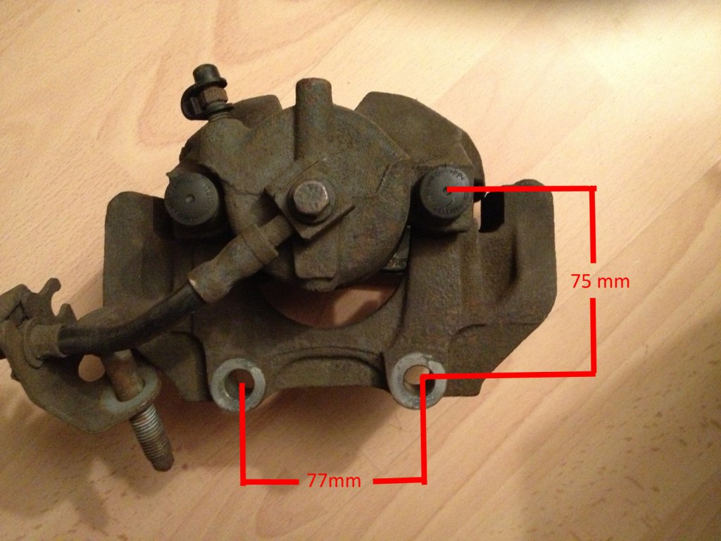

Hi,
ich hoffe ich bin hier themenmässig richtig gelandet...
Ich habe heute beim Ausmisten meiner Garage einen "spontankauf" wiedergefunden, diese Sättel wurden mir damals als Aero Bremse verkauft, leider hab ich keine Standartbremse da um nachmessen zu können und hab gehofft hier gibts jemand der mir sagen kann ob das nun 288er Sättel oder die von der 308mm Bremse sind.
[ATTACH]68544.vB[/ATTACH]
Die Abmesungen sind ca. Maße +/- 2mm
Danke und Greez
Super danke :beer:
Also wenn ich richtig nachgemssen hab sind es die Großen, hab ich ja doch ein Schnäppchen gemacht :biggrin:
