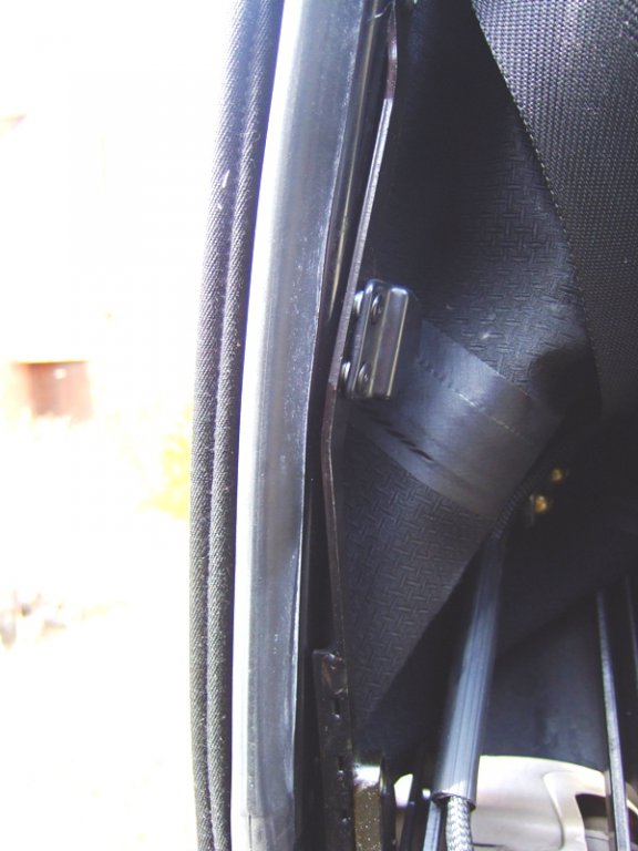

sodele,hab nun mal Bilder von den Lackabplatzern gemacht und ein kleines Handyvideo vom Problem.
Hier mal das Video: http://www.myvideo.de/watch/7418428
Lackabplatzer rechte Seite: http://de.tinypic.com/r/hwzpso/5
Lackablatzer linke Seite: http://de.tinypic.com/r/a4qwls/5
Untere Schraube verschoben?? Oder o.K so ? : http://de.tinypic.com/r/s13itv/5
In diesem Zustand beim schliessen stehen geblieben,ging dann erst nach 5 Minuten Wartezeit wieder: http://de.tinypic.com/r/a3idmw/5
Hier noch ein Bild vom vorderen Teil des Gestänges: http://de.tinypic.com/r/6jk4r7/5

hab gerade nicht viel Zeit, nur schnell so viel: das Gestänge ist auf beiden Seiten verbogen - das flache Gestängeteil ist normalerweise gerade! Das dürfte zumindest für das Nichtabheben des 1. Spriegels verantwortlich sein!
Vergleiche nochmal mit der Beschreibung im ersten Teil von "Diagnosis and Troubleshooting" (Seite B), da sind einige Hinweise zu finden, ob an deinem Auto die Kampagnen für die 95er Modelle schon durchgeführt wurden, u.a. das zusätzliche Verbindungsteil am Gestänge (ich glaube links, genauer beschrieben in der Kampagne 428) ergänzt wurde, das das Verbiegen dieses flachen Gestängeteils verhindern soll.

Also dort wo die Lackabplatzer sind sollen die Streben gerade sein?
Kann man das einfach nachbiegen?
Die "verschobene" Schraube müsste dort ein Langloch haben, das ist OK so um gerade Verbiegungen zu verhindern.

Also die Stebe mit Langloch ist gut so,oder soll ichs an die andere Seite des Langlochs schieben? Weil ein Abdruck ist auch an der anderen Seite......Also Endanschlag im Langloch links,oder rechts?
Wegen den verbogenen Steben hinten die den Lackabplatzer haben: Soll ich die einfach mit Hand wieder versuchen geradezubiegen?
Ja, die müssen gerade sein!
Nachbiegen kann man wohl - vielleicht hat das sogar vor dir schon mal jemand getan. Nur wird es sich wieder verbiegen, wenn die Ursache dafür nicht behoben ist.
Beim Öffnen muss der 2. Spriegel an einer bestimmten Stelle zurück"flippen" - wenn er das nicht tut, behindert das die Verdecköffnung, das ganze wird zu schwergängig, und die schwächste Stelle gibt nach. Da die Motoren ordentlich Kraft haben, ist das in diesem Fall offenbar zunächst das Verdeckgestänge, das verbiegt. Im weiteren scheint dann auch der Antrieb selbst in Mitleidenschaft gezogen zu werden (das von dir beschriebene und im Video sichtbare Rattern und Stocken bei der Verdecköffnung, wobei doch sicher die Zähne des Motorritzels auf dem Zahnsegment überratschen?!? Wie sehen die Zähne dort mittlerweile aus??), so wie es übrigens auch bei dem zu schwach konstruierten Verdeckdeckelmotor passiert.
Um dieses Zurück"flippen" zu unterstützen, sind zum einen an den Verdecklängsseiten Stoffbänder montiert, die die Spriegel miteinander verbinden (kontrolliere, ob die fest sind), und zum anderen wurde die schon mehrfach beschriebene Modifikation in der Kampagne 428 vorgenommen, bei der dafür ein zusätzliches Verbindungsteil eingefügt wurde. Ob die an deinem Auto vorgenommen wurde, konnte ich auf deinen Fotos nicht eindeutig feststellen.

Einspruch
Einspruch! Diese Flacheisen am 5. Spriegel müssen an der Stelle wo der Lack abgelättert ist geknickt sein. Wenn der 5. Spriegel senkrecht steht, dann müssen die unteren Enden in etwa senkrecht, vielleicht geringfügig nach außen geneigt stehen! Sie kommen vom Antrieb und halten den 5. Spriegel. Allerdings sollten sie nicht tordiert sein, wenn mal also von hinten (bei geschlossenem Dach) draufsehen könnte, dann müssten sie in etwa eine Ebene mit dem Deckel bilden. Der Knick ist also nur eindimensional. Wenn du (Gerrit) mal schaust, wo das Flacheisen mit dem Spriegel verbunden ist, dann wird auch klar, wie das in etwa gehört. Ist nur die Frage, warum der Lack ab ist. @patapaya: Oder haben wir jetzt aneinander vorbeigedacht?

Einspruch! Diese Flacheisen am 5. Spriegel müssen an der Stelle wo der Lack abgelättert ist geknickt sein. ... @patapaya: Oder haben wir jetzt aneinander vorbeigedacht?
Danke für deinen Einspruch, du hast natürlich recht!
Habe mich beim Ansehen der Bilder vertan und war mit meinen Gedanken nicht bei dem Teil hinten am 5. Spriegel, sondern an den Teilen, die den vorderen Verdeckteil führen, denn hier vermute ich den Fehler.
Das Teil auf dem Foto von gerrit hat wirklich den Knick an der richtigen Stelle :rolleyes:, nur ist bei den späteren Modellen genau da noch eine Führung vorgesehen (siehe Foto, wie es bei meinem da aussieht). Möglicherweise ist dessen Fehlen für die Lackabplatzungen (und Rost?) an dieser Stelle verantwortlich?

Auf deinem Foto vom vorderen Verdeckteil ist nur die rechte Seite zu erkennen. Sieht die linke genauso aus, oder so wie auf dem Foto von meinem?

Also ich würde sagen dieses 96er Kit ist bei mir drin.Also ich seh keinen Unterschied zu meinem und von Patapayas.Das ist doch sogar das Teil mit dem Langloch.
So siehts bei mir aus: http://de.tinypic.com/r/n88c6/5
Achso: Diese Führung an der hinteren Strebe (Heckscheibenteil) hab ich aber nicht dran.
