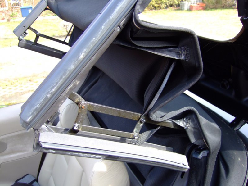

Kleiner Zwischenbericht:
Poti ist gewechselt und anschliessend 10mal auf und zu gemacht ohne zu stocken.
Fehler also vermutlich behoben.

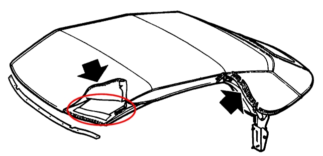

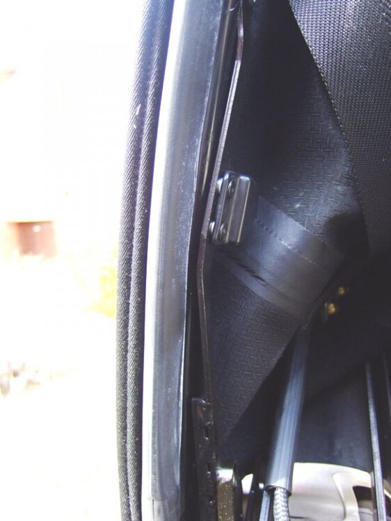

Jetzt noch die Bänder erneuern lassen und Dach programmieren. Der Innenhimmel der an der "C-Säule" ist,ist auch wieder aus seiner Niete gesprungen und das Dach stösst beim versenken noch an die Kopfstützen hinten und an den Verdeckdeckel.
Naja,aber wenigstens funzt es erstmal soweit.Der Rest sollte sich dann mit der Einstellung und neuen Gummibändern beheben lassen......

Also an die Kopfstützen kommt der Himmel dran.Faltet sich denk ich mal wegen den schlechten Gummis nicht so gut.Innen ist ja auch der Himmel wieder aus der Niete raus.
Hab jetzt zum öffnen/schliessen immer sicherheitshalber die Rückbank umgeklappt.
Beim Verdeckdeckel würd ich sagen das der einfach nicht weit genug aufgeht,verbogen sieht nichts aus,hoffe mal es geht dann mit der Programmierung.Ist jetzt auch nicht soooo schlimm,also das schlägt nicht ineinander,sondern streift sich nur etwas.Ist dann nur beim letzten Stück so,also der 1.Spriegel

Beim Verdeckdeckel würd ich sagen das der einfach nicht weit genug aufgeht...streift sich nur etwas.Ist dann nur beim letzten Stück so,also der 1.Spriegel
Das hört sich dann ja in der Tat nach zu geringer Öffnung des Verdeckdeckels an.
Das Verbiegen bzw. Verdrehen ist auch nur gering und möglicherweise wirklich nicht auffällig! Aber durch den großen Hebel wirkt sich natürlich auch schon ein gering reduzierter Öffnungswinkel entsprechend stark an der Vorderkante des Verdeckdeckels aus, so dass dessen Abstand zum 1. Spriegel dann zu gering wird. Kannst du die maximale Öffnung des Verdeckdeckels mit einem funktionierenden Modell vergleichen? Wieviel Luft ist zwischen den Scharnieren und dem Rand der Karosserieöffnung? Die Scharniere müssen in vollständig geöffneter Position an den Anschlaggummis anliegen.
Das Problem ist, dass der Verdeckdeckelmotor nur einen bestimmten Winkel maximal erreichen kann - wenn der Deckel dann (wegen verbogener Scharniere oder verdrehter Welle) noch nicht weit genug offen ist, kannst du diese mechanische Endstellung nicht unbedingt einfach durch die Programmierung eines höheren Endwertes ausgleichen (ich kann dir jetzt aber nicht sagen ob und wieviel vor dem Erreichen des mechanischen Endpunktes der elektrische Endpunkt normalerweise programmiert ist - kannst es ja nochmal per Tech2 prüfen und probieren lassen). Ich denke aber, da es ja nur wenige cm sind, die fehlen, sollte eine vorsichtige(!!) mechanische Korrektur auch im negativen Falle möglich und ausreichend sein.
