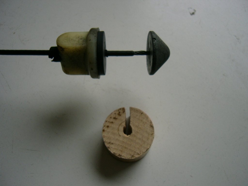

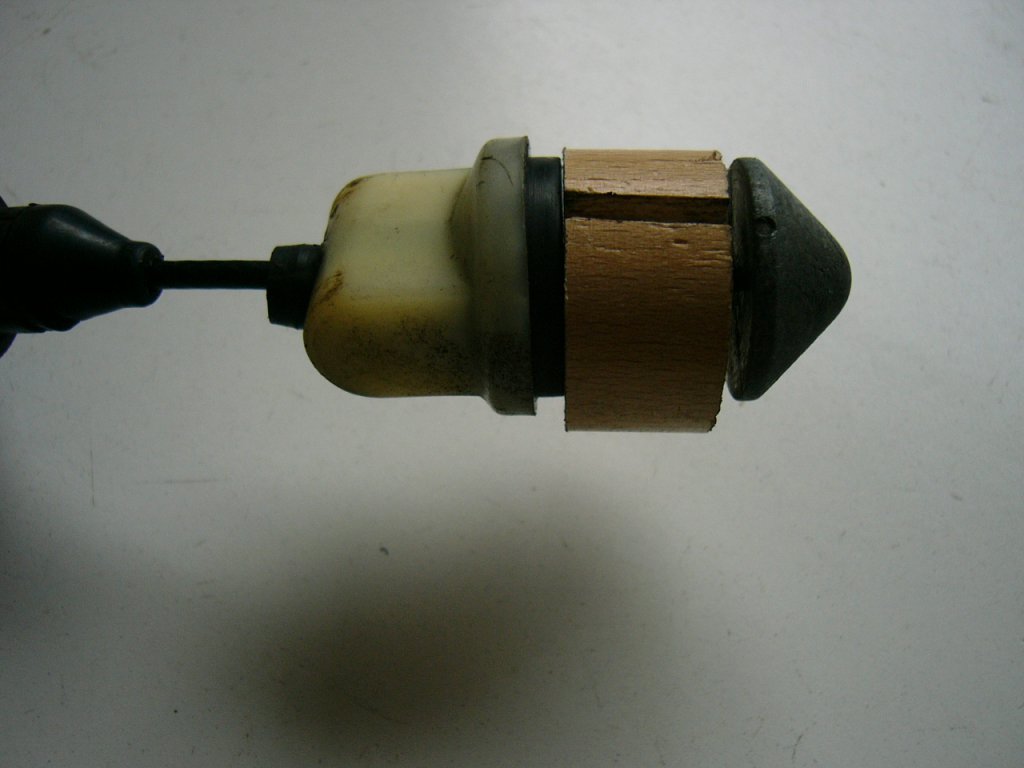

Vielleicht mal zum Ausprobieren, habe ich gemacht, als der Druckpunkt der Kupplung auch SEHR dicht Richtung Bodenblech gewandert war:
Wo der Zug am Kupplungshebel (Getriebe) eingehängt ist (so halbkugelförmig), kann man das SeilENDE mit der Hand ein Stück nach vorn (Fzg.-front) ziehen.
Dann entsteht i.d.R. ein Zwischenraum, schätze mal so zw. 10 und 20 mm, wo man den freiliegenden Seilzug (Durchmesser ca. 2,5 mm) sehen kann.
In dieser Position habe ich - nur zum Probieren! - ein Stück Holzsstiel auf Länge abgesägt und einen Schlitz bis zur Mitte eingesägt, so dass man es auf den Zug stülpen kann.
So hat man den Zug praktisch "verkürzt" und kann - nur vorübergehend!- mal probieren, ob sich das Getriebe dann besser schalten lässt, weil man die Kupplung eben weiter treten kann.
Bitte nicht so im normalen Verkehr fahren - falls das Distanzstück rausfällt, ist der Druckpunkt wieder flöten.

Kann zur Not noch ein Foto nachliefern...
2 Fotos...
zwei Fotos dazu
