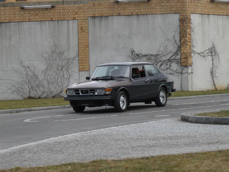

Und da Bilder bekanntlich mehr als 1000 Worte sagen, kommen hier ein paar Eindrücke:
Viel Spaß!

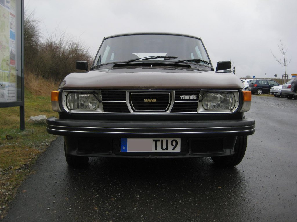

Das Turbo am Kühlergrill muß übrigens uunnbedingt im oberen Teil sitzen. (Schaut viel böser aus - das ist die Premiumcard für ne freie linke Spur) :biggrin:

ja, sieht nach viel spass aus!

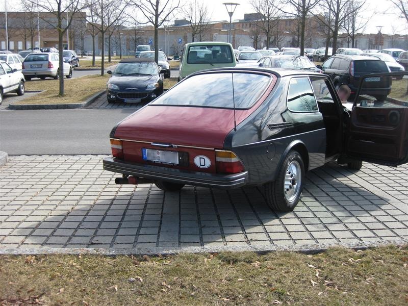

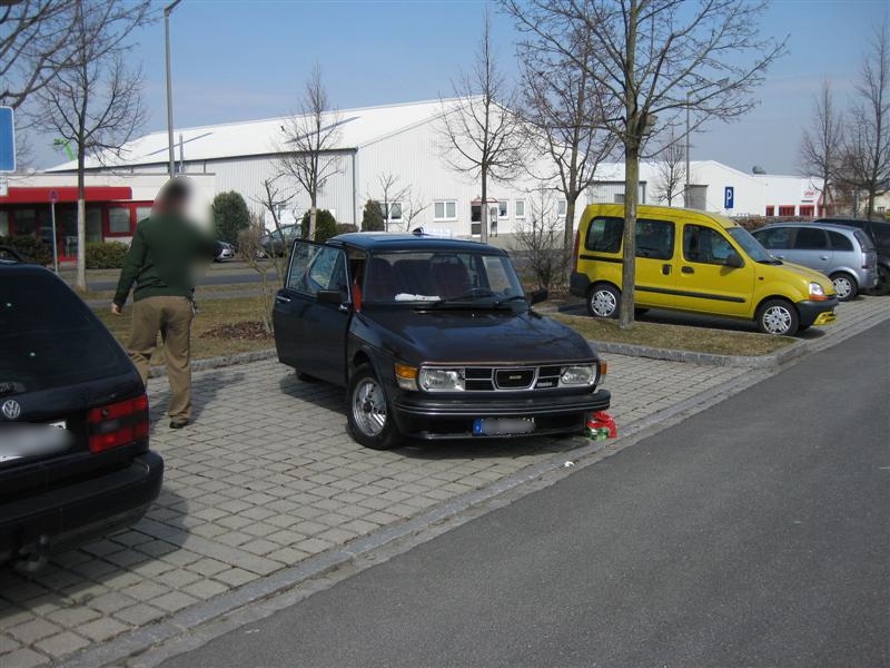

was macht denn der polizist da auf dem dritten bild?
hat er dich angemotzt weil du schön schräg geparkt hast? :biggrin:
Das weißt du, das weiß ich, nur mein bester Schrauber, der weiß das nicht... (wird aber natürlich schnellstmöglichst umgebaut) :tongue:
Nene, den Saab bewundern, was sonst? :smile: :biggrin: Wie halt auf jedem Parkplatz, wo man mit dem Teil auftaucht, heute nachmittag auch wieder, kleine Besorgung gemacht, neben mir n blondes Mädel in so einem neumodischen A4 hat auch ganz schön rüber geschaut. Blöd nur, wenn man dann so uncool ohne Servolenkung aus der Parklücke raus rangieren muss.. :rolleyes:

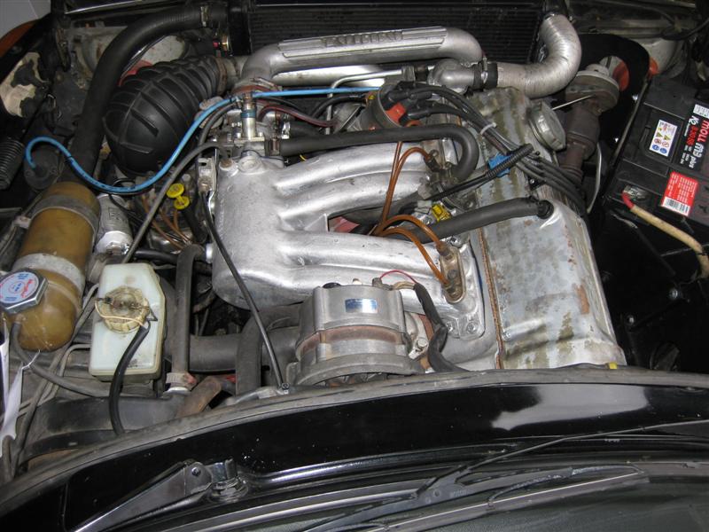

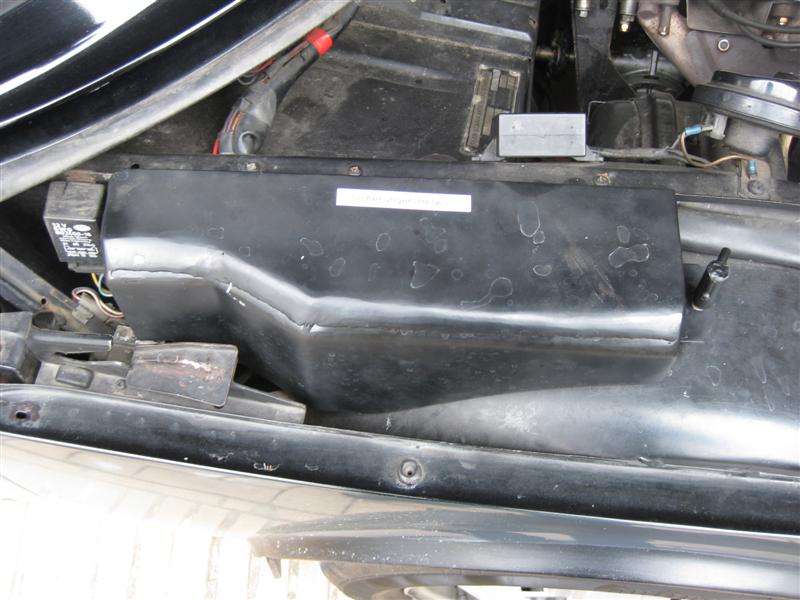

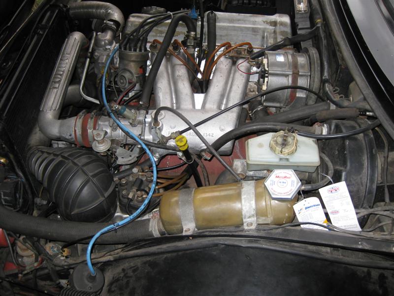

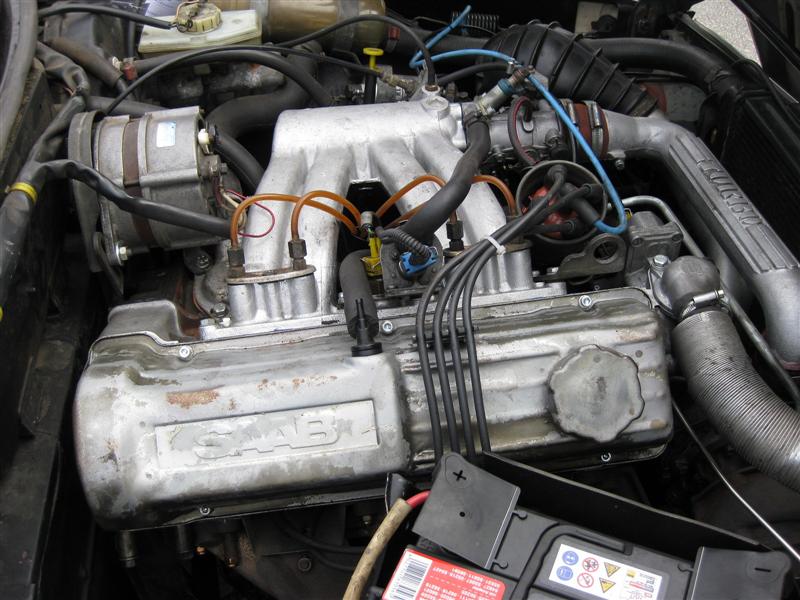

Mich wundert ja, dass noch keiner was zu Bild 8 gesagt hat... :tongue::confused:
:listen: Pssst! Deine Heckklappe hat ne andere Farbe. Wollte dich nur drauf hinweisen. :biggrin:
Noch mehr pssst, weil grad kein anderer hier ist, sag ich dir schnell, dass auch die Motorhaube ne andere Farbe hat und das Schiebedach auch, ach und der Rest ist auch zweifarbig, da wollte wohl einer mal einen auf Airflow-Kit-Grau machen... :biggrin:

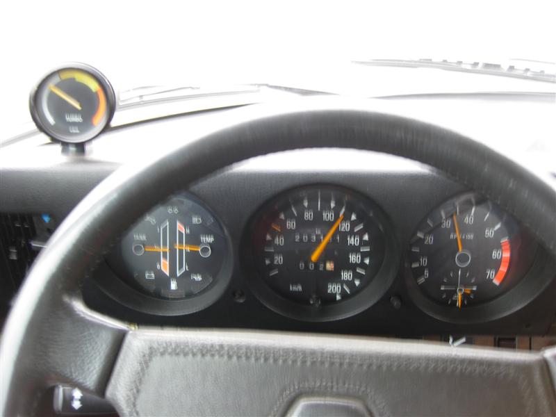

So, meine ersten 100km hab ich mittlerweile ohne größere Probleme hinter mich gebracht. Manchmal zickt er ein wenig rum, beim Anlassen, wenn er noch warm ist. Kaltstart ist kein Problem und auch Anlassen sofort nach dem Abstellen, aber wenn er noch etwas Temperatur hat, dann dauert es etwas. Licht, Heizung, Lüftung usw ist alles aus.
Dann kam vorhin aus einem Loch neben dem Zündschloß (~3mm) ein wenig Dampf, wie wenn irgendwas darunter zerschmoren würde. Da ist ja die Beleuchtung fürs Zündschloß, die leuchtet auch, aber was da geschmort hat?
Und eben ist der Türzuzieher von der Beifahrerseite abgebrochen, da ist ja nur ein Schräubchen drin und da ist das Platik links und rechts davon gebrochen.
Ansonsten: Auf-Holz-Klopf... Fährt, beschleunigt, überholt... :D. Allerdings geht meine Ladedruckanzeige nicht mal bis zum ersten Strich im gelben Bereich, ist das normal?
Edit: Das Turbo-Zeichen vorne hab ich gestern natürlich gleich ncoh in die richtige Ecke vom Kühlergrill gesetzt. :D
Das selbe Problem hatte ich mit meinem 99 turbo damals auch . Bei mir wars die Benzinpumpe . Da ist angeblich irgendein Ventil drin und wenn das nicht richtig arbeitet , tritt das obige Problem auf ( Dampfblasenbildung ? )
Ev. auch ein Problem mit dem Druckspeicher ?
Doch,doch, ist mir schon aufgefallen,dass du die Elektrik schön trocken gelegt hast, und die Zündspule hast du vom Kühler in den Kotflügel verbannd. Den Ventildeckel noch schön auspolieren, und die Kabel noch anständig verlegen kommt dann ja noch sicher :tongue:,...
... dabei kannst du dann ja auch gleich schauen, ob alles schön dicht ist am Ansaugkrümmer, denn da ist der Turbo ganz empfindlich, wenn da einfach nicht berechnete Luft mit reingezogen wird.

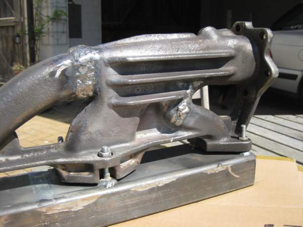

Du wirst lachen, aber ein Ersatzventildeckel liegt schon in meiner Werkstatt und Risse hab ich nur im Abgaskrümmer. Aber auch da ist schon ein Ersatz in der Werkstatt, der allerdings erst vom Spezialisten geschweißt werden muss... :cool:
Und hier ein Beweisfoto... :tongue:

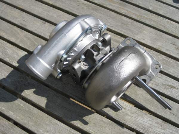

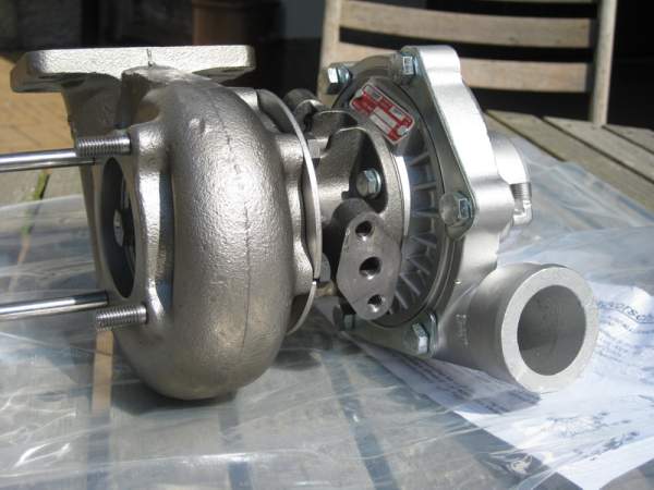

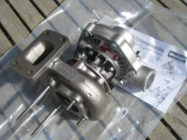

Freitag kam ein Päckchen aus Köln zu mir und seht mal was drin war...
Außerdem ein frisch geschweißter Krümmer, ich hoffe der hält.
Sieht gut aus:smile:
Klar.
Solange Du den Motor nicht startest.:biggrin:

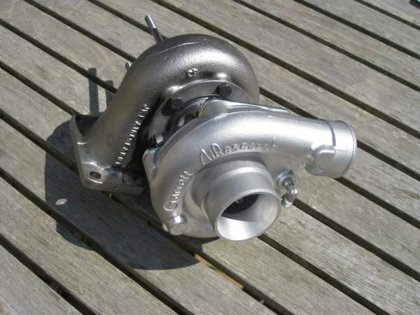

Gestern war es dann soweit, OP am offenen Herzen erfolgreich durchgeführt.
Nachdem ich noch ein wenig Suchen und Bestellen musste, um alle benötigten Dichtungen für Lader- und Krümmertausch aufzutrieben, konnte es losgehen.
Motorhaube ab, Batterie samt Halterung raus, Öl ablassen und den Lader freilegen.
Ziemlich nervig war die Schraube vom Ölauslass am Lader, da kommt man ja fast gar nicht ran. Und dann ist auch noch ein Stehbolzen beim Krümmer abgerissen. Na tolle Wurst, dachte ich mir da. Aber mit einer Winkelbohrmaschine und Zentrierhülsen ist er dann doch ohne weitere Gegenwehr raus gegangen.
Also alles wieder in umgekehrter Reihenfolge mit neuen Stehbolzen rein, Ölfilter gewechselt, Öl aufgefüllt und schon stand einer kleinen Probefahrt nichts mehr im Wege. Ergebnis: Geht schon einiges besser, allerdings muss der Ladedruck noch korrekt eingestellt werden, da die Überdruckdose relativ früh schon auf macht. Der Klang ist auch um einiges besser geworden, da der alte Krümmer sowas von mit Rissen überzogen war, da konnte ja nix bei rum kommen. :)

Liest sich gut. Maach doch mal ein Foto von dem Alten Turbo.
