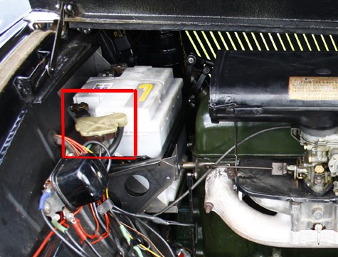

Derartige Anlasshilfen gab es serienmäßig in den Citroen 11er- (traction avant) und D-Modellen (ID/DS). Sehr hilfreich, wenn man allein ist und bei Einstellarbeiten nicht dauernd um das Auto herumrennen will.
Auf dem Bild ist der Schalter in meinem 11CV von 1948 zu sehen. Der Taster sitzt unter dem Teil und ist so angebracht, dass er nicht versehentlich betätigt werden kann.
Gruß, DanSaab
