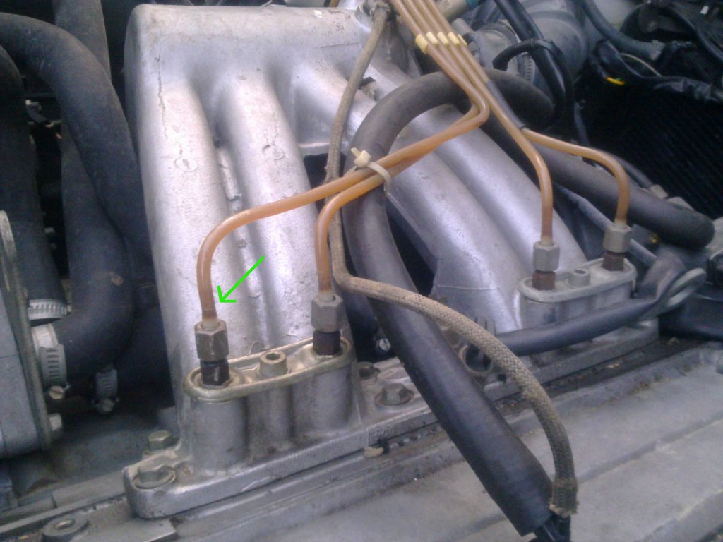

900i 8V Bj.87 Benzinschlauch Riss
Liebe Freunde. Wie repariert man so ein Riss im Benzinschlauch (siehe grüner Pfeil im Pic) am provisorisch, ohne gleich den ganzen Schlauch zu ersetzen? Der Schlauch scheint ziemlich hart und spröde zu sein..
Du gibst mir deine Adresse und Überweist mir 30€ und lässt den Wagen stehen bis die Leitungen bei dir sind (gebraucht aber noch voll in Ordnung alle 4 Zylinder)
(Mir ist wegen diesem Fehler einmal mein 8v in Flammen auf gegangen deshalb stehen lassen!)
Gruß Fabian
Danke für das Angebot und den ratsamen Hinweis! Aber ich muss wissen, ob sich die leitungen nur mit neuen (gebrauchten) ersetzen lassen oder ob sich der riss auch anders beheben lässt. Kann man den harten Schlauch evtl. beim Riss schneiden und neu auf die Düse draufstecken?
Laß es.
Die Leitungen sind neu nicht mehr lieferbar. Ich bin dran eine Umrüstung auf Schläuche wie im Golf zu realisieren, aber die Beschaffung der Press Fittings ist schwierig, wenn die Schläuche defekt sind finger vom Start-Schalter und ersetzen!
Keine Experimente (ein Auto das mal mit nem Pulverlöscher gelöscht wurde ist zum Tode verurteilt (Korrosionsmäßig)!
Fabian
Fabian
sehe ich auch so 1mal abgefackelt und daraus gelehrnt
okay - danke für die ratschläge :smile:

Na super, genau das Problem habe ich auch genau heute entdeckt, bei einer Probefahrt.
Hätte ich Internet in meiner Garage hätte ich mir viel Leid ersparen können:mad:!
Habe natürlich gleich angefangen rumzutüfteln. Dachte auch ich könnte den rissigen Teil einfach abschneiden und die Anschlüsse wieder in die frischen Enden schieben. Pustekuchen, die Leitungen sind einfach zu starr und zu spröde, werden nicht mal weich, wenn man die mit der Heißluftpistole behandelt.
Nächster schlauer Einfall: hin zu Tip-Auto (Berlins großer Autoteile-Händler), mit Musterleitung im Gepäck (bin natürlich mit einem anderen Fahrzeug gefahren). Solche Leitungen gab es da natürlich nicht, nur Schläuche als Meterware. Der freundliche Verkäufer hat mir dann auch ein paar Meter PVC-Schlauch und einen dünnen Gummie-Benzinschlauch verkauft.
Habe dann, zurück in meiner Garage, den PVC-Schlauch getestet. Der ging auch schön stramm auf die Nippel. habe alles angeschlossen und Probelauf gemacht. War super, alles dicht. Dann Probefahrt: nach wenigen hundert Metern lief die Karre wie ein Sack Schrauben. Bin gleich gewendet und wieder auf den Hof getuckert. Tja, der PVC-Schlauch ist einfach abgegangen, war weich wie Butter und der Sprit schön im Motorraum verteilt.

Was die Benzin/Einspritzleitungen angeht, gab es hier ja schon ausgiebige Diskussionen. Ich habe es bisher nicht geschafft, aber wollte immer mal hier anrufen: http://www.tecalan.de/de/who-we-are.asp
Diese Firma hat laut Bosch damals die original Einspritzleitungen für die im 8V verbaute k-jetronic produziert. Evtl. können die weiterhelfen oder, bei entsprechender Nachfrage, ein paar Meter nachproduzieren. Evtl. wäre das auch für die großen Teilehändler interessant. Die meisten 8V kommen ja so langsam in das 'spröde' Alter

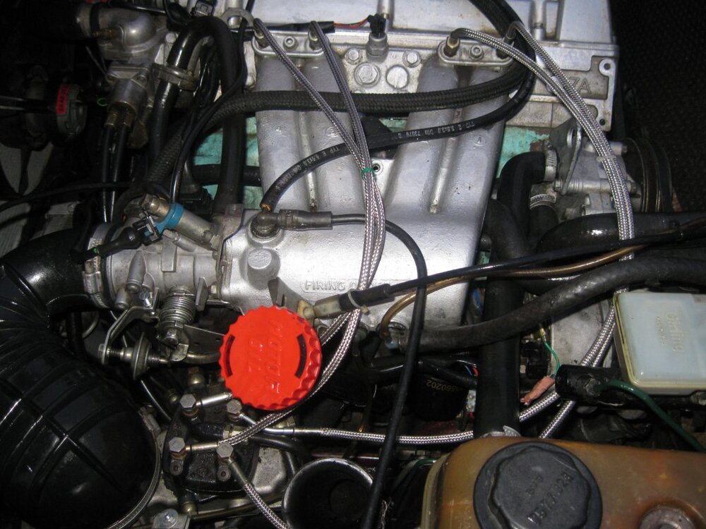

Irgendwo muss es die Dinger noch geben - war vorgestern bei Gasparatos, da steht ein 99 Turbo im Austellungsraum, der hat brandneue Leitungen drin, nicht vergilbt und spröde geworden, sondern klares Plastik.
Sind die denn auch wie die originalen geformt/verlegt?
Habe jetzt schon ein bißschen weiter recherchiert und es gibt auch Kraftstoffleitungen aus Kunststoff als Meterware. Diese Leitungen sind aus Polyamid und flexibel, können also auch gebogen werden. Die gibt es in der Regel in schwarz aber auch in milchig transparent.
Zugelassen sind die für Kfz und Druckstabil genug für den K-Jet Systemdruck. Leider konnte ich noch nicht rausfinden, ob man die auch auf die originalen Verbinder aufziehen kann und ob die dann ohne zusätzliche Schelle halten.
Werde mir aber mal ein paar Meter zum experimentieren besorgen:tongue:
Sieht original verlegt aus, mit einem zusätzlichen Hitzeschutz aus einem metallbeschichteten Material.Ob er die selbst gefertigt hat oder wo die herkommen müsste man da mal anfragen.

Wie gesagt die von mir verlinkte Firma wird das know-how haben um solche Fragen zu beantworten. Auch die Verbinder gibt es dort. Das heutige Material ist Polyamid 11 bzw. 12. Die Originalleitungen waren wohl aus einem Nylongemisch.

Habe gestern schon mal ein bißchen rumgespielt. Leider konnte ich aber keine Leitungen mit passenden Durchmessern finden. Die originalen Leitungen sind 6x2mm. Die Anschlüsse sind außen 3mm und an den "Zacken" 4,5mm stark. Eine Leitung mit 2mm Innedurchmesser kriegt man da sicher nur mit Spezialgerät draufgepresst. Ich wollte mir dann Leitung mit 3mm Innendurchmesser besorgen, aber der örtliche Händler hatte nur 6x4mm oder 4x2mm Leitungen.
6x4 geht schon schwer auf die Verbindugsstücke aber mit Kraft kriegt man die auch wieder runtergezogen. Das ist sicher noch keine Lösung.
Schön wäre es auch, wenn die Leitung durchsichtig wären, dass hilft doch sehr beim Entlüften:redface:
Man kann die Polyamid-Leitung auch vorsichtig etwas formen, allerdings muss man darauf achten, dass die Leitungen nicht geknickt oder plattgedrückt werden.

ich komme kurz noch einmal auf meine damalige Empfehlung mit den Golf I GTI-Leitungen zurück, die mit Metallumhüllung verstärkt sind (siehe auch den Beitrag Nr. 18 unter diesem Thema, dort hatte ich in dem angegebenen Link die Original-Nummern der VW-Leitungen angegeben):
Vor ca. einem Jahr hatte ich den Leitungssatz beim VW-Händler bestellt, wobei nur eine Leitung nicht mehr lieferbar war, ich glaube, dass es die Leitung mit der Länge für Zylinder 2 des 900-Motors war. Deshalb habe ich hierfür die geringfügig längere Leitung für Zylinder 1 verwendet. Alle vier VW-Leitungen, die alle etwas länger waren als die originalen Saab-Leitungen (ca. jeweils 3-4 cm) habe ich deshalb vom Mengenteiler unterhalb der Ansaugbrücke verlegt (auch begründet durch den waagrechten statt senkrechten Abgang der Leitungen vom Mengenteiler), bevor diese in die Einspritzventile münden.

Ich würde auch niemals mehr die Kunststoffleitungen (auch im neuen Zustand) verwenden wollen, diese sind einfach zu empfindlich, wenn einmal versehentlich ein Werkzeug darauf fällt oder - noch schlimmer - diese Leitungen bei einem Unfall brechen. Mit diesen Metallleitungen lässt es sich jetzt wesentlich entspannter und ohne "Angst" im Motorraum knaudeln. Früher sind mir diese versprödeten Leitungen in den dümmsten Momenten direkt an der Einspritzleitungen angebrochen --> also, wenn die Leitungen eine mittelbraune Färbung angenommen haben, dann ist höchste Bruchgefahr gegeben!
Versucht es einfach nochmals beim VW-Händler!

Korrekt, die Golf IIer Leitungen passen nicht. Auch andere Leitungen vom Audi oder so sind eher ungünstig, weil die bereits vorgebogen sind und diese Biegungen natürlich nicht zum Saab passen. Besser als eine gebrochende Leitung ist es aber freilich.
Ob K-, KA-, KE-, KE2-Jetronic oder KE-Motronic oder whatever ist übrigens völlig wurscht, was die Leitungen angeht. Die leiten bloß Sprit vom Mengenteiler zum Einspritzventil und sonst nix.
