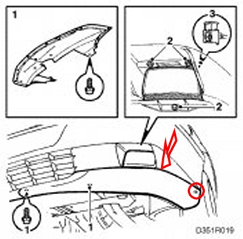

So, gestern hab ich eine Lampe gewechselt - in Ermangelung einer Bühne (dachte, das lohnt sich nicht extra... :redface:) hab' ich mal wieder vor meinem Auto auf den Knien (und dem Rücken) gelegen... :rolleyes:
Letztlich ist die neue Lampe drin.
Aber an 2 Stellen bin ich auf Probleme gestoßen, an denen ich so nicht weiter kam oder wolte.
Das eine ist diese Schraube zwischen Unter- und Oberteil der Stoßstange (Spoiler) ganz hinten an der radkastenseitigen Ecke der Stoßstange (im Kreis), die nach Tastbefund von oben eingeschraubt ist und offenbar nur mit einem Maulschlüssel von der Fahrzeugmitte her zugänglich ist... :frown: O.k., mit Bühne wäre das kein Problem gewesen.
Aber gescheitert bin ich an diesem Clip, der an der mit dem Pfeil gekennzeichneten Stelle Ober- und Unterteil irgendwie zusammenhält. Man kann ihn nach Ausbau des Blinkers (unbedingt zu empfehlen!!) auch gut sehen, auch wie er sich mit dem Unterteil bewegt - nur ist es mir nicht gelungen, ihn zerstörungsfrei zu lösen. War ja auch nicht nötig, um an den NSW ranzukommen, darum hab ich's gelassen - nur interessieren tut's mich doch, wie das Teil komplett zu demontieren wäre.
Kann mir jemand bitte beschreiben oder mit einer Detailabbildung erklären, was ich da hätte tun müssen und an welcher Stelle ich da zu doof war?! Danke! :smile:
